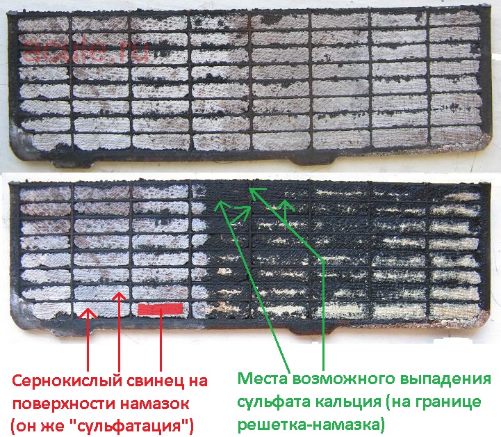

Гипс внутри намазок, снаружи сульфатация... Это в кальциевых. ;-)
З.ы. Там на следующей странице фото есть такого (не кальциевого) гольфовского аккума.

Молодой человек, а вы в курсе, что "сульфатация" - это образование сернокислого свинца на поверхности намазок пластин (да да тот самый визуально различимый белый налет!)  и бывает она что в кальциевых что в не-кальциевых батареях и, собственно, с наличием кальция она никак не связана?   Кальций в АКБ находится "географически" в другом месте, его добавляют в  электродные решётки, в намазках кальция неет  :bravo:  И даже когда кальций выпадает в сульфат кальция (тот самый, из которого получают гипс при обезвоживании) -  вы его не увидите визуально, даже разобрав акб!  Потому что он  МЕЖДУ решеткой и намазками.  Вот если отковырять намазку от решетки четко по границе - от там то он и лежит.
Посему ваши вопли "они обещали убрать белый налет = они лечат  кальций" - выглядят воплями неадертальца, который вообще не разбирается в сути вопроса.  :exactly:   Это ж надо было так примитивно мыслить "гипс белый,  налет белый, значит налет - это и есть гипс!"  :laugh:
Белый налет убрать можно, и нужно - это называется "десульфатация АКБ"  ею занимались еще наши деды,  за десятилетия до изобретения  решеток с добавлением кальция.  :facepalm:   А вот убрать "гипс"(сульфат кальция), залегающий на границе решетка-намазка - одними манипуляциями током гораздо сложнее, если вообще возможно.    Ни одна зарядка на планете на сегодняшний день на это не способна, включая ЗУС, моргалки пчелки и елки. Потому что такой электрохимической реакции - по восстановлению сульфата кальция - просто не существует в природе!  :fool:    Для растворения сульфата кальция применяют не заряд хитрым током, а ортофосфорную кислоту  :ireful: Патаму шта в серной он НЕ РАСТВОРЯЕТСЯ хоть с током хоть без тока. Изучай матчасть <самоцензура>!   :ку:
