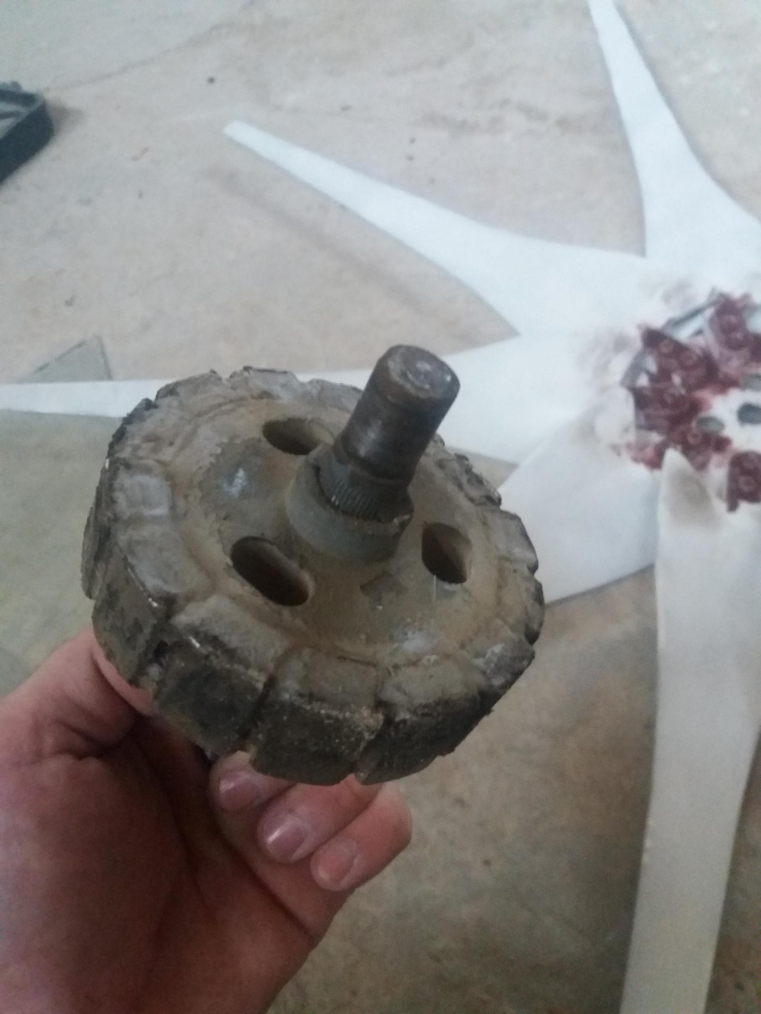

Некропостну на всякий случай, от данного производителя ничего не брать! Параша редкостная. Как давно покупал 1800 ватт фридом (который с родным винтом ватт 500 давал ито не всегда), так и недавно фридом 2, вообще говно. Я его покрутил и сразу заметил ,а чаво это ротор восьмёркой ходит? Разобрал и при разборке ротор остался в статоре, а вал вылез. Я потом долго репу чесал пытаясь его на место поставить. Отверстие в роторе на пару мм больше диаметра вала! Ротор надевается с гигантским люфтом и за счёт магнитов клинит наперекос на валу. Главное, что так и было изначально! Пришлось поставить ротор от первого фридома, на этот надо делать переходник-втулку и прихватывать сваркой. В любом случае через пру месяцев сгнил и фаза отвалилась. Вобщем проходим мимо и чем дальше тем лучше.

Да не, скорее всего контора загибается и делают на отджэбись. Всё равно отзыв отрицательный будет, так можно и спьяну дырку рассверлить не тем сверлом - сойдёт! А уж тем более покупателю из Казахстана сам бог велел такое послать  :-) Если интересно могу завтра найти это барахло и фоток наделать.

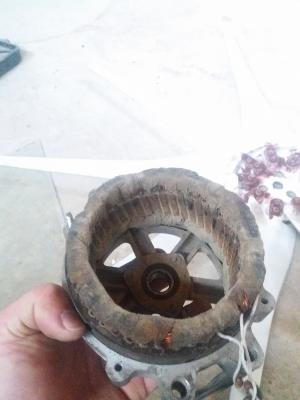

CMaxx22

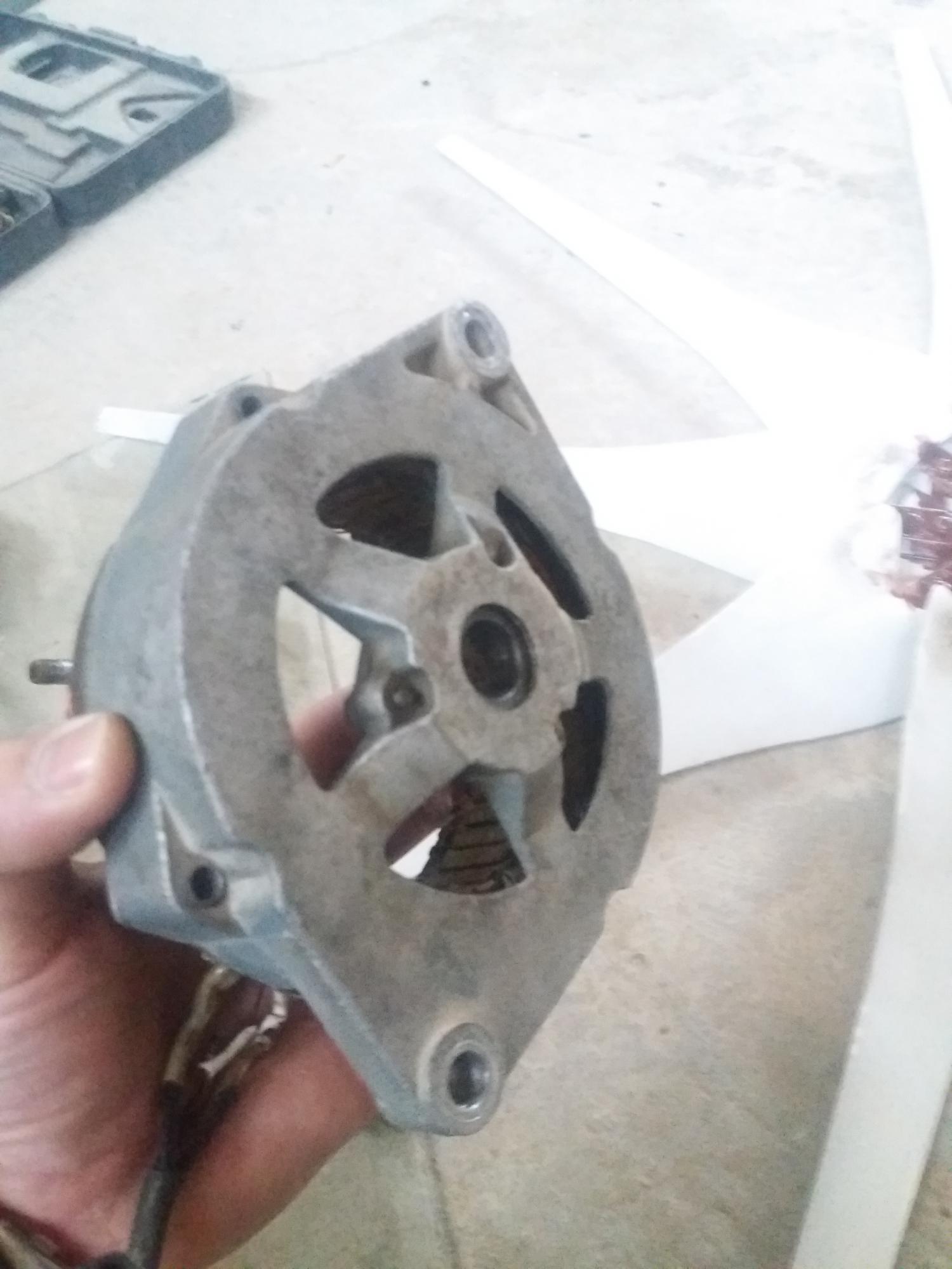

Итак вот фотографии внутренностей старого и нового "фридомов" от миссури винд энд солар.

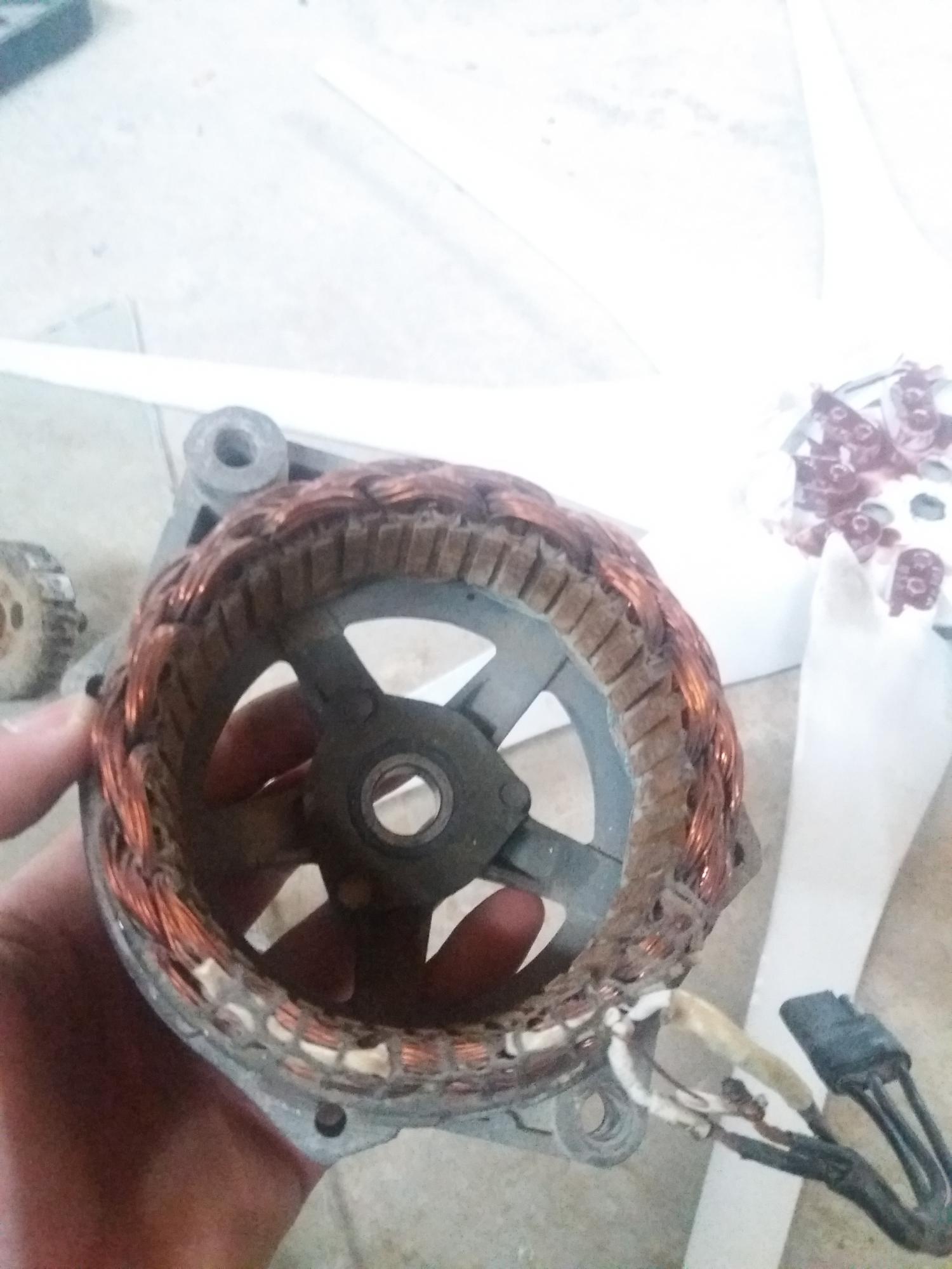

Старый, фото статора:
Плесень на обмотках.

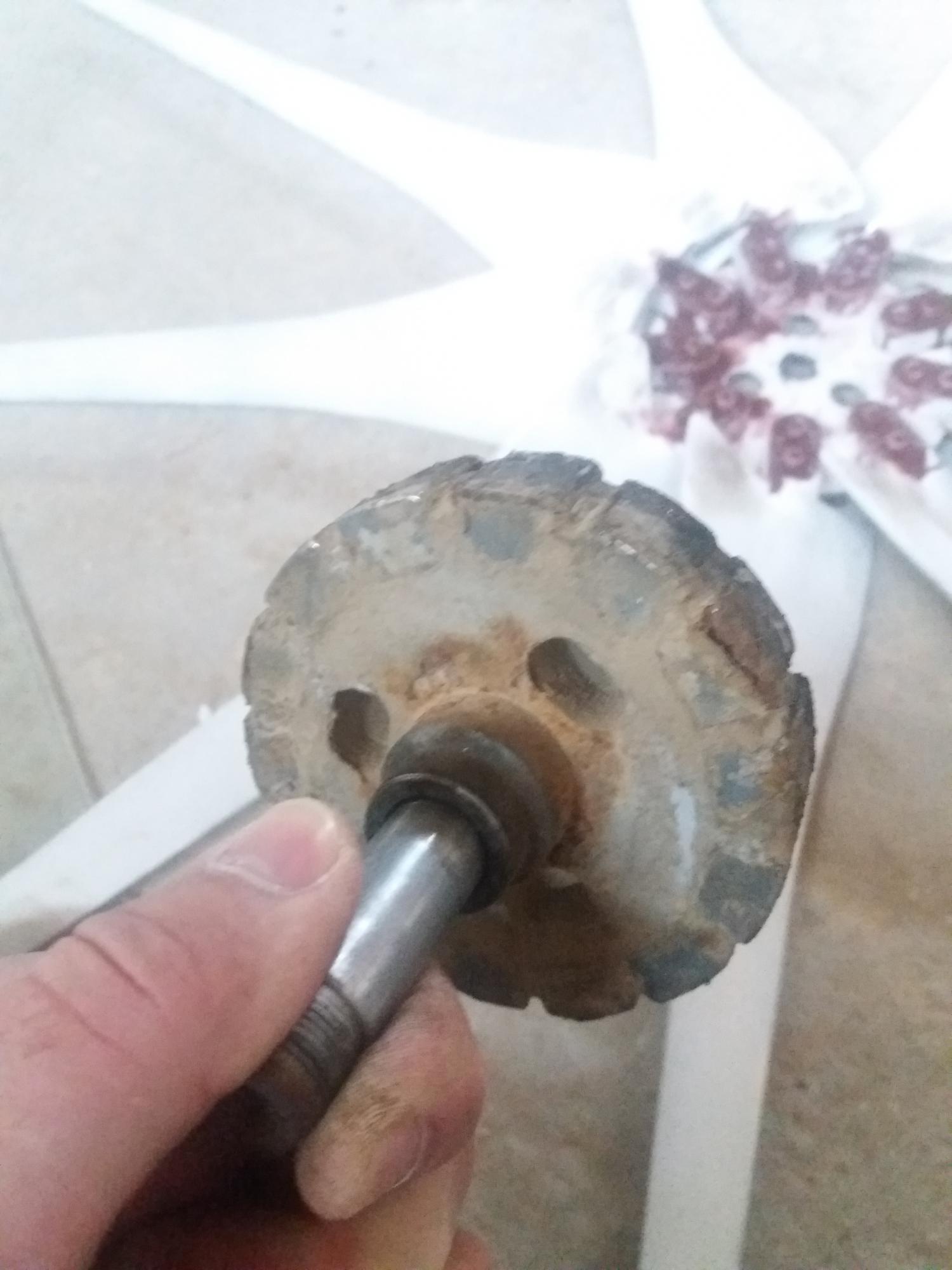

Вот его ротор, этот прихвачен и не болтается, хотя магниты в пазах ничем не зафиксированны и держались только на "взаимной неприязни", пальцем легко выталкивались, пришлось залить герметиком.
В целом к этому геннадию претензий мало, за исключением ложной заявленной мощности 1800Ватт он проработал достаточно, и даже фазу не потерял, мне показалось, что стал сильнее залипать, было подозрение на межвитковое, отдал на перемотку и уже после этого потерял фазу.
А вот фотки нового фридома.
Статор:
Плесень

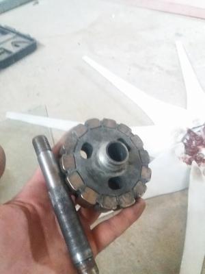

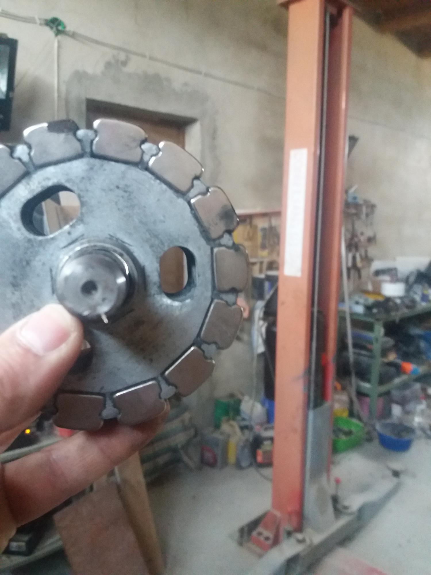

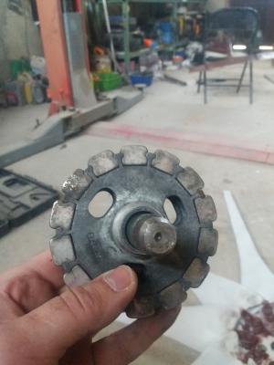

А вот и пресловутый ротор, магнитики закреплены хорошо, но на оси болтается и не прихвачен был!
Вставил ось, чтобы видно было зазор.
