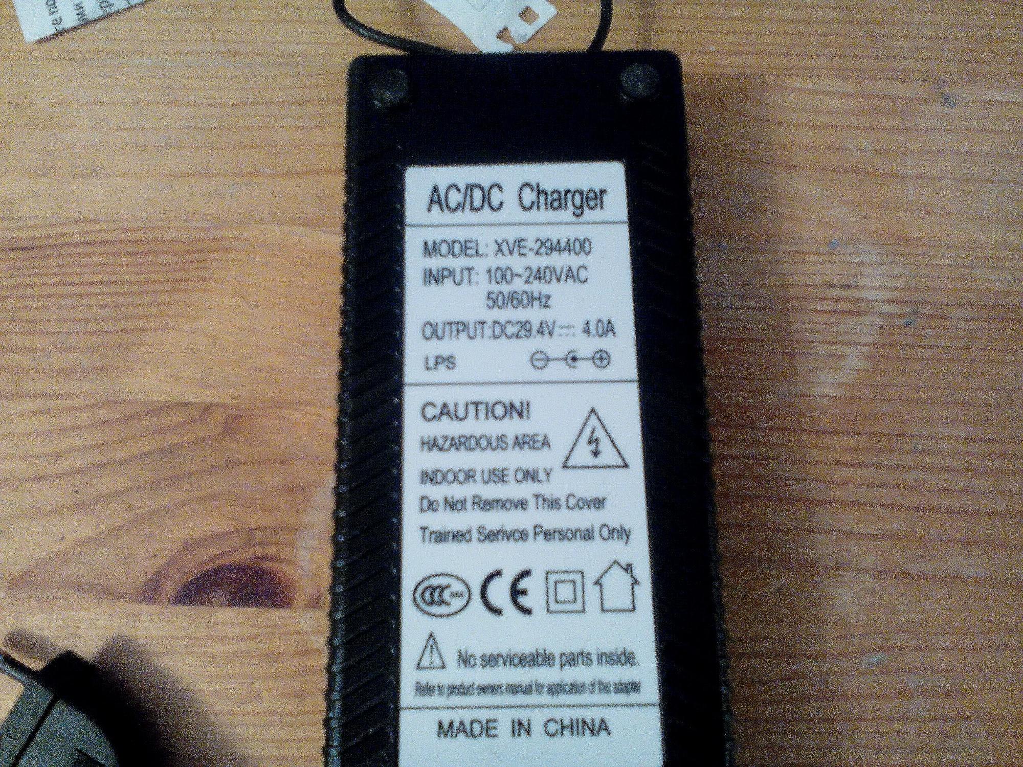

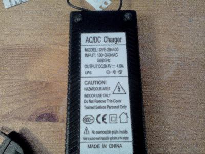

schaft
А можно этим зарядить штатный аккум вдали от розетки? http://visier.ru/item/5682/
Хотя бы на 10 км.
Хотя нет, ерунда  все это.
У меня вопрос, можно ли собрать сборку для подзарядки штатного аккума? Чтоб не морочиться с подцеплением, а просто вставить эту сборку в разъем самоката для зарядки от сети 220 и зарядить штатный аккум. На зарядке у меня написано вот что
Slider
Данный девайс не предназначен для этого, и выдаёт слишком маленький ток и напряжение. Т.е. акум 5.8 ач в самокате он током 1 а будет заряжать 3 часа и только до половины... Альтернативная зарядка должна обеспечивать напряжение которое написано на зарядке: 29,4 в. и давать ток в 2-3 а (до 5)

schaft
Не понял про какой девайс, про сборку аккумов или зарядник, что на фотке?
Цитата: gekanaz от 29 Сен. 2014 в 15:25
конечно можно, для этого хотелось бы знать хоть что-то из требований -   цена, масса , емкость(или доп пробег)
Вот такие параметры - сборка из LiFePo4. А вот про емкость, если будет 15 или 20 Ah это не скажется как-нибудь негативно на цепи питания самоката и штатном акб во время зарядки? Если это подойдет, то сразу и масса, думаю будет ясна, цена, размер. И, если вас не затруднит, посчитать с такими же параметрами если собирать из Li-Pol, так, для сравнения. А там дальше буду думать во что деньги вкладывать. Пожелание еще скажу - хочется их поместить сборку в жесткий контейнер какой -нить, чтоб потом на руль повесить. У вас такие имеются? Если уж собирать, то сразу в бокс засунуть и все провода вывести. И такой вопрос назрел. Я смогу заряжать таким образом и ехать одновременно? Может зарядить только хотя бы до 20-30% и дальше можно ехать и заряжать?

А на фото вроде стандартный зарядник для e-twow.
