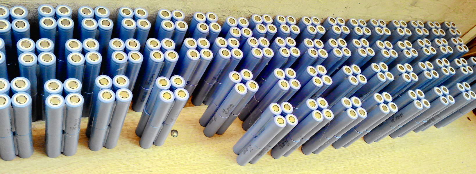

gekanaz
вариант батареи в корпусе на багажник в конфигурации 13s6p из самсунгов 2600мАч   итого 48V 15.6Ah
для предотвращения КЗ на корпус , изнутри алюминий закрываем текстолитом по периметру

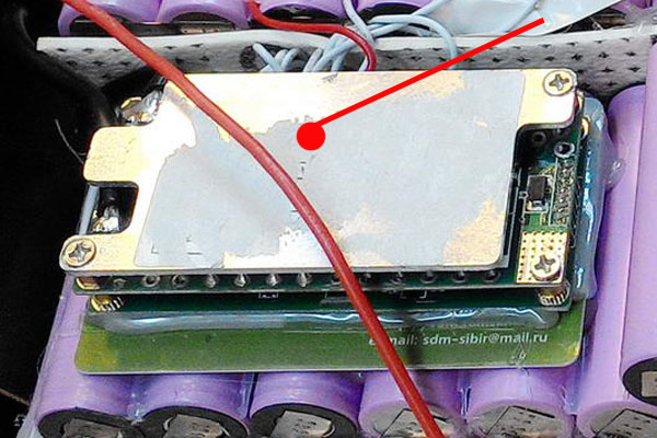

морячок
[user]gekanaz[/user], скажите, что за крышечки на ваших бмс?
gekanaz
это алюминиевый радиатор, который предназначен для выравнивания и отвода температуры на фетах, ну и некоторая защитная функция от механических повреждений
