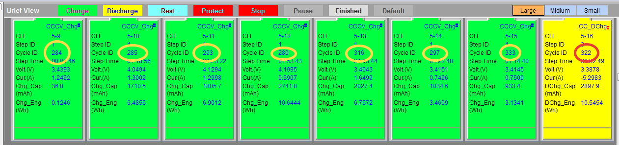

появилось время возобновить тестирование различных аккумуляторов, за это время было приобретено профессиональное оборудование, с возможностью снимать графики с интервалами измерений 0.1с с высокой точностью измерения напряжений и тока
на этот раз мы запустили циклирование восьми различных элементов на достаточно приличных токах , близких к режимам в ЭТ. В дальнейшем можно будет провести тесты с заданным шаблоном по току (аналог езды на ЭТ).
На данный момент запущен тест в цикле :    заряд током 0,5С   перерыв 5 минут , затем разряд током 1С , перерыв 5 минут
такой ток выбран исходя из того, что в среднем время разряда на ЭТ получается больше одного часа, значит ток 1С является адекватным для определения долговечности аккумулятора.
Тело машины
на данный момент элементы прошли примерно по 270 циклов, потеря емкости вполне адекватна , цифры и графики чуть позже

Аккумуляторы, которые стоят на циклировании
1) Li-Ion 3.6V, EVE 26V, 2500 мАч
2) Li-Ion 3.7V, Samsung ICR18650-26J, 2600 мАч
3) Li-Ion 3.65V, LG 18650M26, 2600 мАч
4) Li-Ion 3.67V, LG 18650MH1, 3200 мАч
5) LiFePO4 3.2V, CBL IFR26650-32A, 3300 мАч
6) LiFePO4 3.2V, CBL IFR18650, 1500 мАч
7) LiFePO4 3.2V, LF18650, 1500 мАч
8 )  Li-Ion 3.65V, Boston Swing, 5300 мАч
на скрине пометил число циклов  по каждому аккумулятору

[user]gekanaz[/user], Было бы неплохо подробнее расписать режимы, да и с привязкой к конкретной ячейке.
gekanaz
Цитата: horrorlv от 31 Янв. 2019 в 12:23Было бы неплохо подробнее расписать режимы,
условия тестирования одинаковы для всех восьми банок,  это заряд током 0,5С (2 часа)  и разряд током 1С (1 час )
