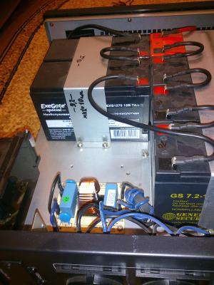

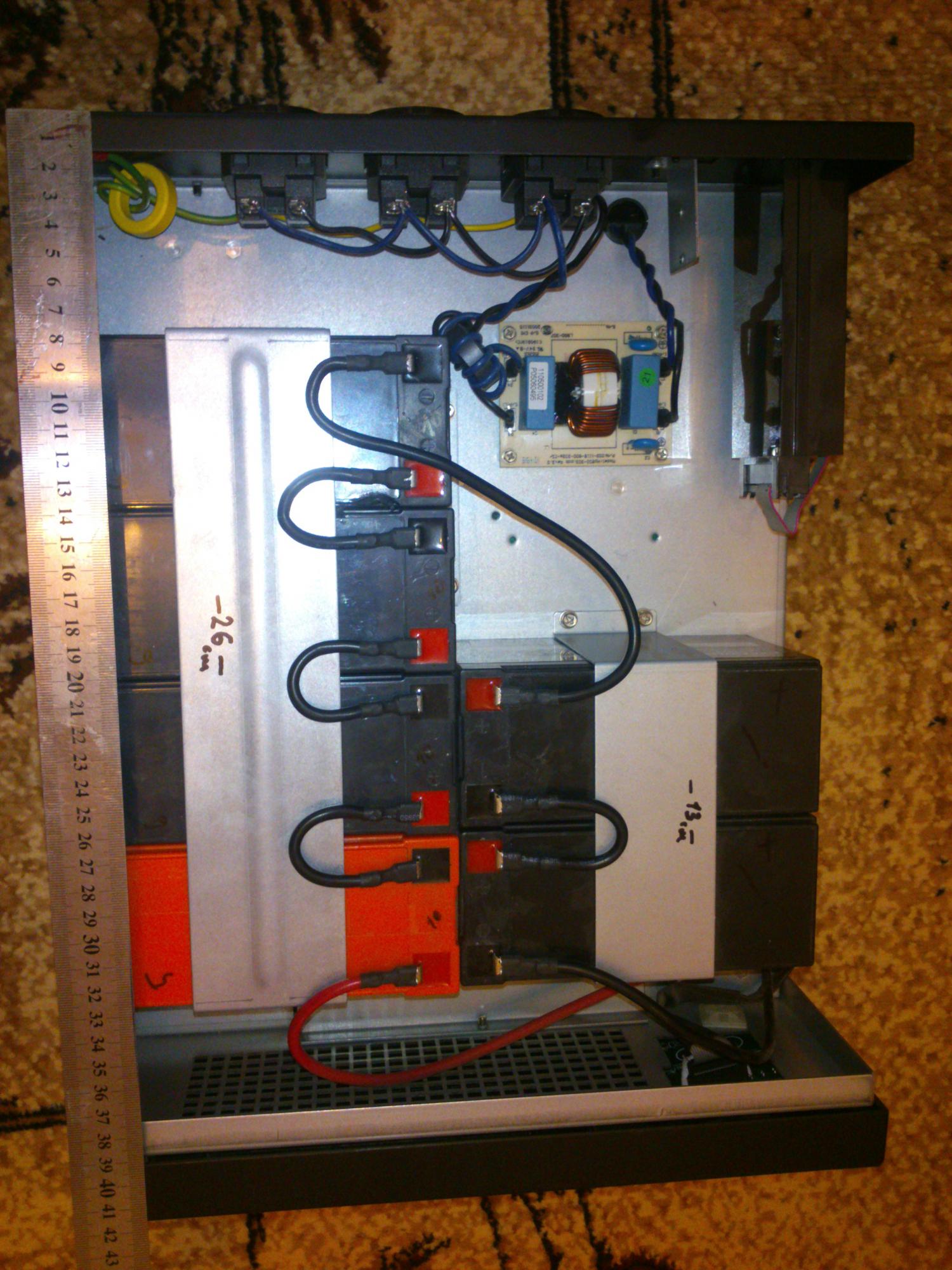

[user]gekanaz[/user], (ребята из лифорце) приветствую, подскажте пожалуйста самый дешёвый вариант замены 6 шт свинины "7"ач.
Первой мыслью было "всё сжечь" заменить все 6штук на https://www.li-force.ru/shop/view/batarea-liforce-12v-96ah-lifepo4-v-korpuse ... но успел вспомнить что  как бы  сам в сервисе электроники работаю, ну вроде "незачёт" мне если сам не смогу сварить... Вообщем скромная просьба посоветовать варианты:  ВМСку полюбому у вас закажу (вероятный конфиг 20s~3...5p соответственно пиковое 83.4v/долговременный ток не менее 25-30/ток заряда скорее на уровне ~0.5a).
https://electrotransport.ru/index.php?action-downloads;sa=downfile&id=1002
https://electrotransport.ru/index.php?action-downloads;sa=downfile&id=1003
Либо вариант готовой сборки, элементы - склоняюсь больше к самым дешёвым Li-ion 18650 поскольку циклирование практически отсутствует, нагрузка менее 50% от 3000VA, но время отключения может достигать часа и более. Если есть возможность - собрать можно даже из б.у. шных(протестированных) циллиндров из ноутбуков, желательно диагональная кладка в картонных склеенных гильзах, можно без оберток и текстолита . К сожалению не смог быстро разобраться в новом конфигураторе батареи, посему скромно прошу рассмотреть мою просьбу на нашем форуме.  С уважением, Андрей.

Добрый день! Извините за долгий ответ, на выходных просчитали  вариант:
АКБ на химии LiFePO4
24S3P, элементы 26650.
72В 6,9Ач
С платой 50А/50А
Цена: 35000р

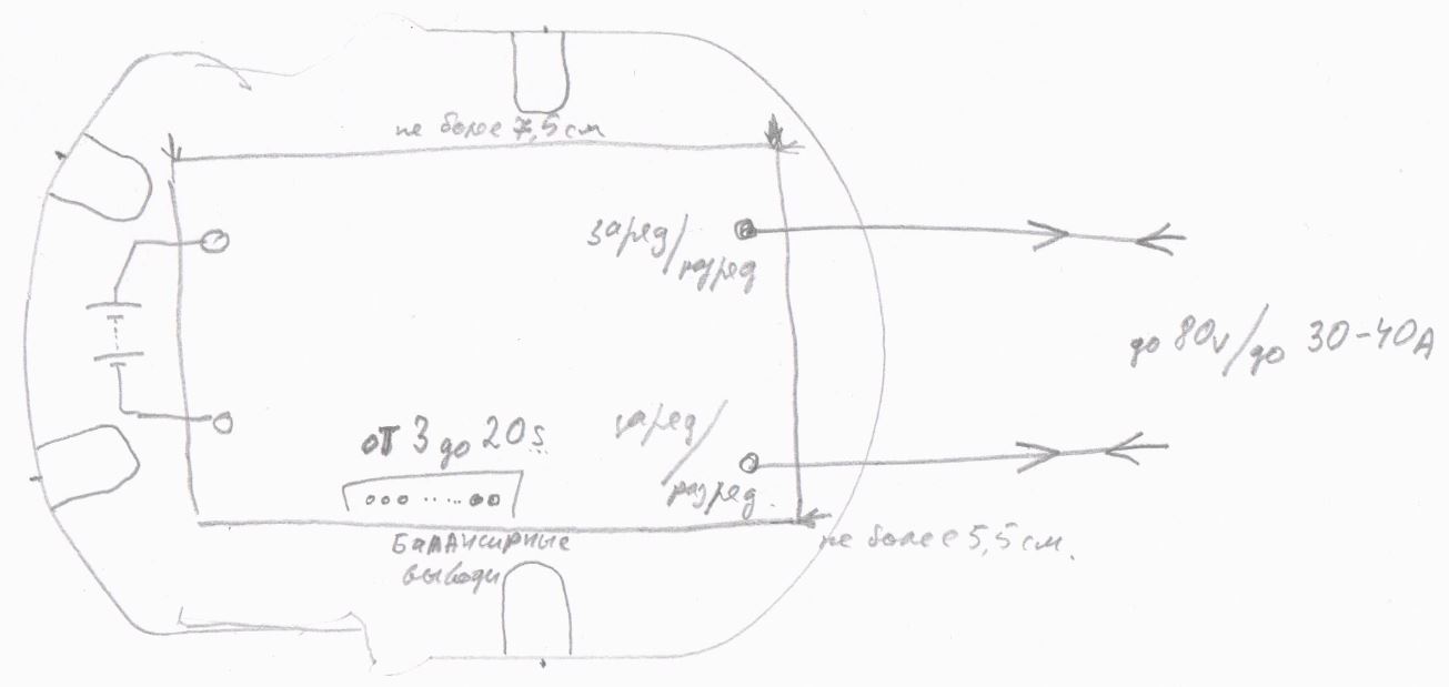

[user]LiForce70[/user], Спасибо. Цена не вопрос, однако с моей батарейкой для упса разберёмся немного позже. Сейчас главнее 10шт. кадмия с приваренными лентами. И совет по выбору BMS для электроинструмента (желательно в тот же заказ записать). От BMS ки ничего волшебного не нужно.
А нужно что бы зарядные и разрядные выводы были одни и те же ( то есть 2 ,на заряд и разряд... электроинструмент же),
соответсвенно нужно что бы подходило любое штатное зарядное устройство для кадмия (NTC естественно будет штатный, сидеть на родных контактах аккумулятора).
Ток желателен в пределах 30-40А - универсально для любых сборок до 26v
Химия - пока для разных инструментов только Li-ion со стандартными порогами
Выводы балансировки, кмк от 2 до 20S более чем достаточно.... собственно возможно подойдёт:      Плата BMS\PCM 2-20S LiFePO4, Li-Ion HP20S (5A-60А)

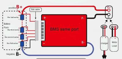

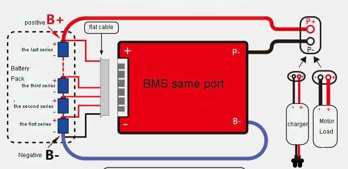

[user]ptr_tr[/user], Да, вот примерно что хотелось бы от бмс----
Но тут главное (по приоритетности) чтобы выводы на заряд и разряд были одни и те же, чтобы размеры не выходили за пределы, чтобы ток был не менее 30а... остальное низкоприоритетно
Что-то типа этого -- http://lyvi.ru/p-32954920100  , не ясно, есть ли у этой бмски автонастройка на количество элементов... по идее должна быть. Ну и количество элементов желательно 20S минимум.

gekanaz
Цитата: неволшебник от 27 Апр. 2019 в 03:32Странно, неужели про 3600мач в сети это фейк(?)
добрый день, 3600 в продаже вы не найдете, хотя панасы заявляли такие элементы...
если ток действительно не превышает 2А, вы можете с легкостью использовать самые емкие 18650 от самсунга https://www.li-force.ru/shop/view/litij-ionnyj-li-ion-akkumulator-samsung-35e-3500-mac
бмс можете выбрать любую из списка, предварительно задав ток 2А на заряд и разряд. (БМС при этом у вас будет симметричная , а это значит, что вы можете к одним выводам подключать и заряд и нагрузку)
выбирайте любую из плат, которая вас устроит по размеру  https://www.li-force.ru/configurator-bms
