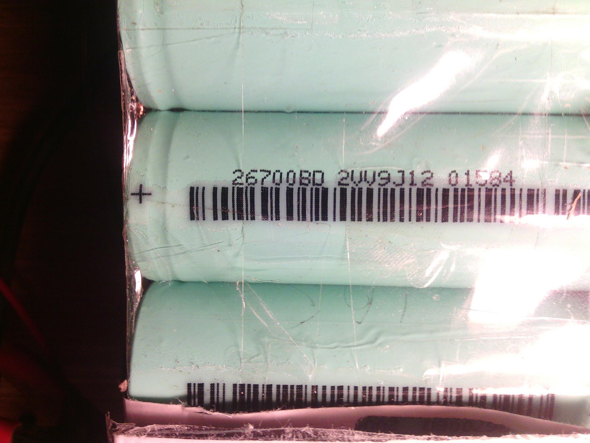

Добрый день, подскажите, пожалуйста, что за батарейки?
Нечто
gekanaz
Цитата: Нечто от 04 Апр. 2016 в 19:58
Там же по-арабски написано - 26700! вот например http://ru.aliexpress.com/item/10pcs-MoLi-26650-3-7V-2200mah-rechargeable-battery-lithium-ion-batteries-26650-high-drain-20A-for/32365912481.html?spm=2114.41010708.4.114.KXSBo1
да, это китайцы нестандартного размера, туда с успехом влезут 26650 любые , по емкости до 3300 бывают, у нас есть 3000 и 3100 токовые , и 3200 послабже
а чтобы химию опредлить, достаточно знать число элементов и напряжение зарядника
