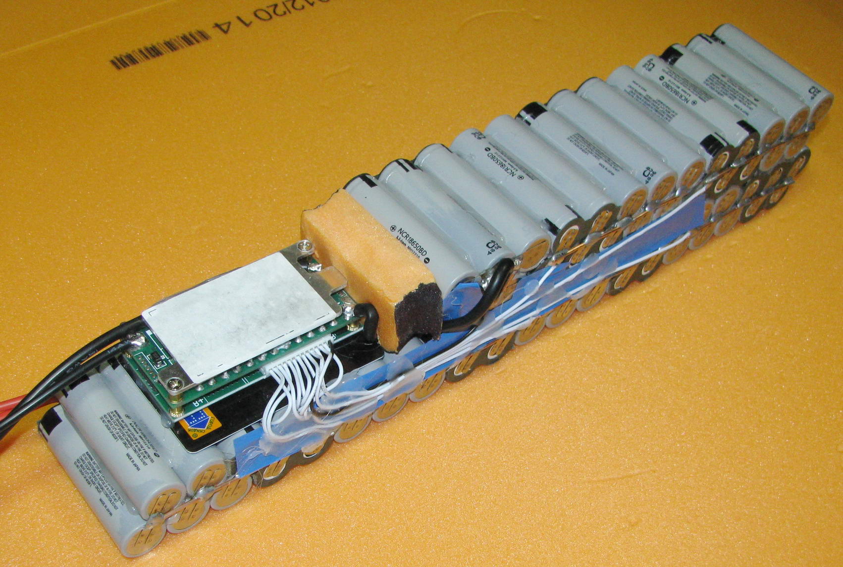

недавно сделанная батареечка на мощных панасониках  Panasonic NCR18650BD 3.7V 3200mAh 10A
13s5p = 48v 16Ah  и имеет максимальный ток по даташиту 50А

сборка - замена аккумулятора для детской машинки на 12В
аккумулятор получился в два раза меньше стандартного свинца 12В7Ач и легче в 3 раза
результирующая емкость 10.4Ач 12В

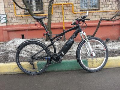

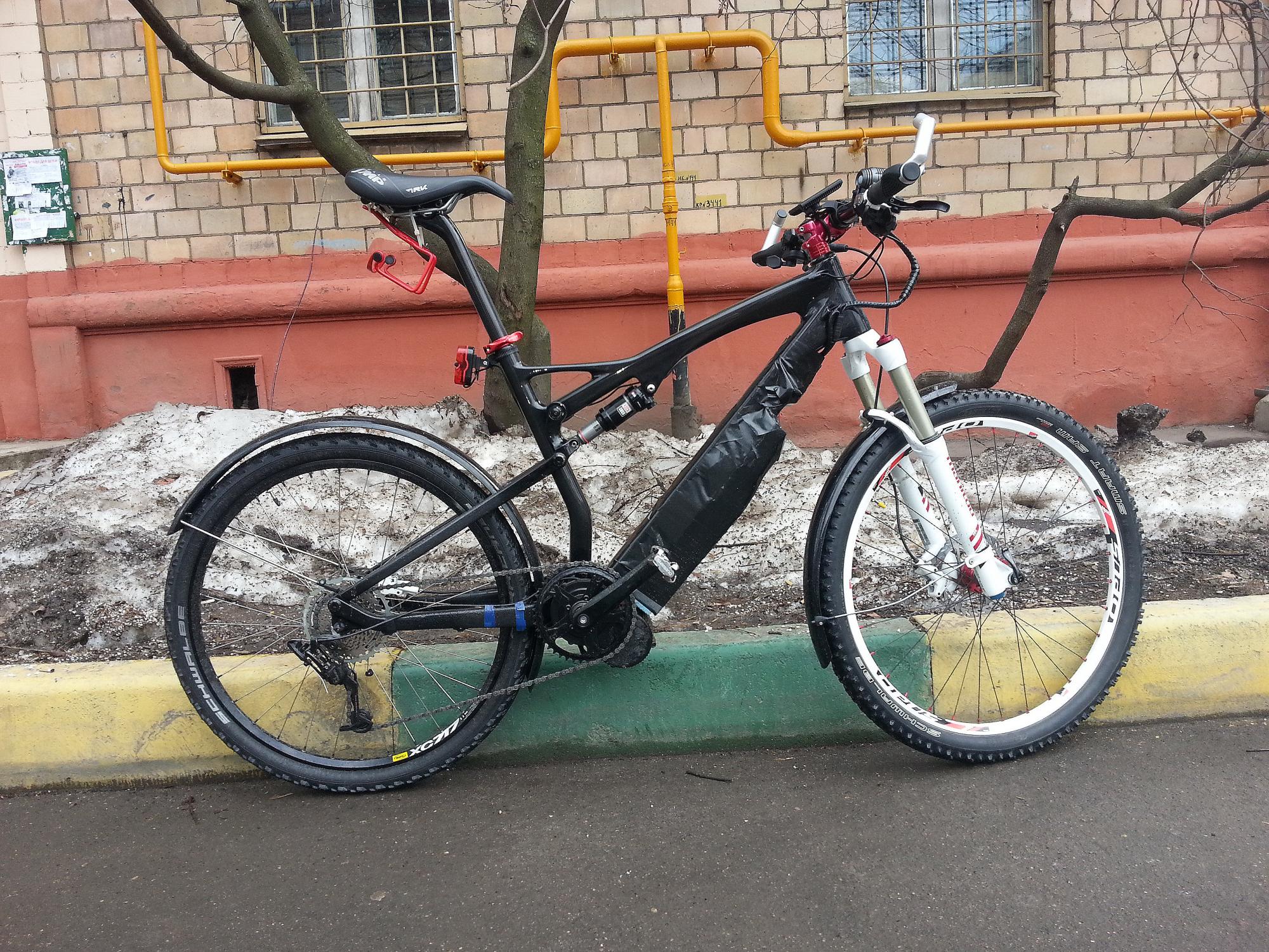

cncfreak
а есть фотография корпуса куда эта батарея пойдет?
это пробный вариант, потом украсится,
