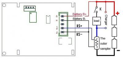

Спасибо за ответ. Верно ли я понимаю, что у этого устройства шунт выносной?
Там всего 4 провода на монитор идут: +- питание и +- от шунта. Будет здорово избавиться тянуть эти провода через весь велик.  :wow:
AndR713
да, отдельный шунт. к нему идут 2 силовых и 2 измерительных тонких провода.насчет на руль, я не пробовал, у меня рядом с батарейками, при длинных проводах могут быть помехи. а могут и не быть. надо пробовать.

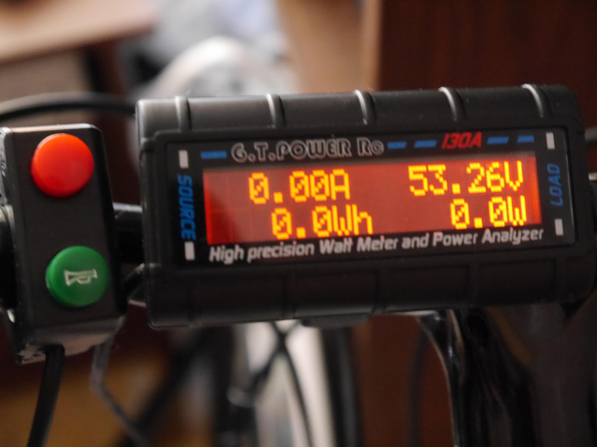

Также доработал G.T.Pover -заменил индикатор ,питание подвел отдельно от 12 вольт,подсветку от 5 вольт, пошел по простому пути -индикатор отпаял от шунта, из тонкого мгтф собрал  жгут из 10 проводков длинной 1м40см . Жгут продел в термоусадочную трубку. Закрепил на руле. Подключил к батареи 48 вольт.  Работой ваттметра остался доволен. Попытался проконтролировать этим ваттметром сколько реально всосет "Ампер" при зарядке моя батарея. 48 вольт 9 ампер  свинец. При достижении 59вольт  пришлось отключить ваттметр,так как он рассчитан всего до 60 вольт.
"Как я собирал свой первый  электровелосипед" - http://vrtp.ru/index.php?showtopic=24874
ily2023

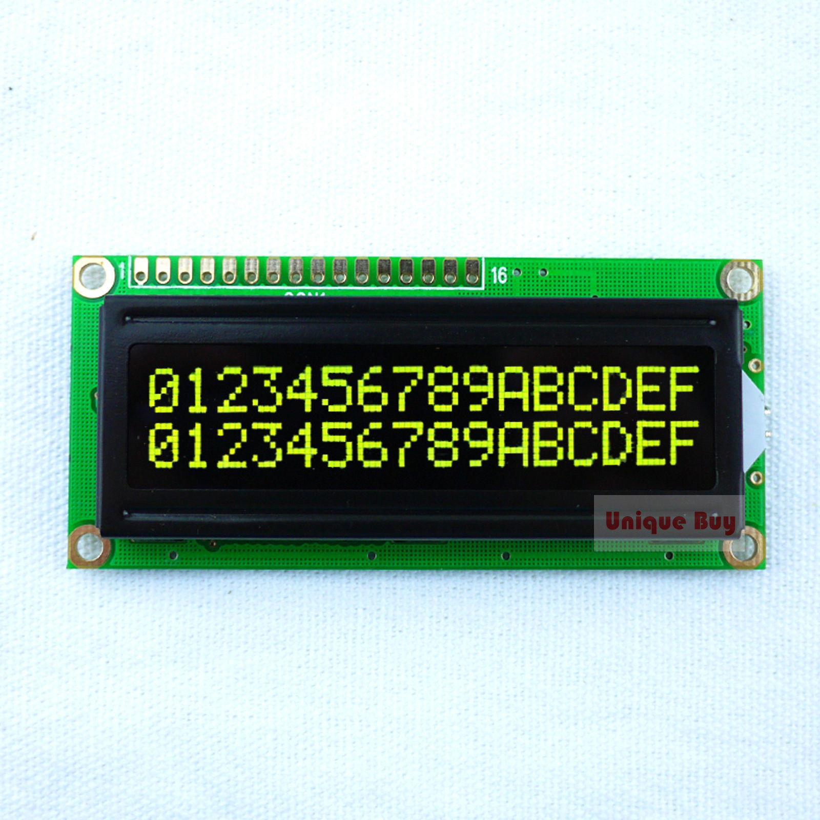

Тоже доработал свой ваттметр. Первое что меня не устроило - это дисплей с синей подсветкой  :eek:.. Купил на Ebay инверсный дисплей с оранжевой подсветкой, читаемость стала отличной.
Дисплей также вынес отдельно от платы чтобы не тянуть силовые провода на руль (собрал жгут из самого тонкого МГТФа и спрятал его в термоусадку. Корпус ваттметра собрал с применением герметика, вентиляционные отверстия сзади заклеил. Плату дисплея дополнительно обработал лаком (тут осторожнее - лак не должен попасть в сам дисплей). Все работает отлично, только в сильный мороз плохо видно.  :-)

[user]Sattva[/user], http://www.ebay.com/itm/16X2-Character-LCD-Module-Orange-on-Black-/380650615708?pt=LH_DefaultDomain_77&hash=item58a08b739c
Только дисплей оказался на 5v, а ваттметр работает от 3.3v. :pardon: Вышел из положения просто: снял с нового дисплея саму "стекляшку" и поставил её на место старой. Для замены не требуется даже пайка, там коннектор из токопроводящей резины.  :-) Советую поскать на ebay дисплей на 3.3v, тогда не придётся идти моим путём  ;-)

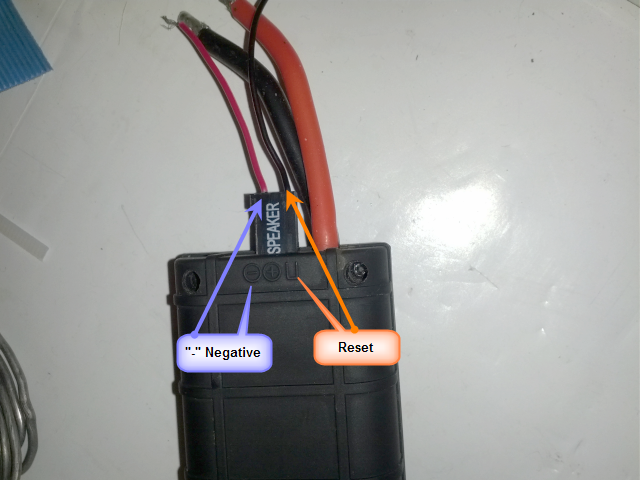

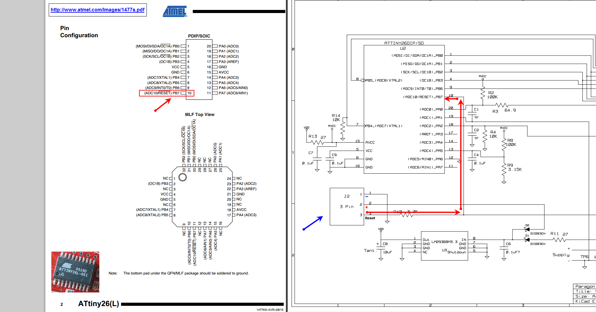

Проблема
После эксперимента с подключением внешнего питания,
на экране отображается лишь 1 строка и вместо символов квадраты.
Анализ
Получил GT Power Meter с вставленным коннектором в 3-пиновый разъем.
Коннектор - это переделанный 4-пиновый разъем от PC Speaker.
Как видим на фото, задействованы контакты 1 и 3, что соответствует линии
"-" и Reset.
Таким образом, на линию Reset было подано напряжение внешнего источника питания.
Ошибка состоит в том, что питание -/+ нужно было подавать на 1 и 2 выводы разъема,
что четко видно на схеме нижней крышки корпуса.

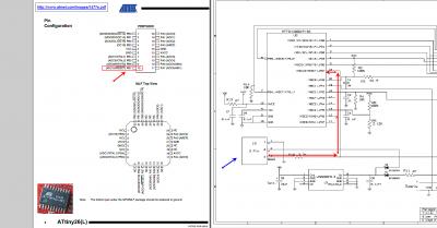

По воле случая у нас с Виктором процессоры GT Power Meter
прямоугольной формы с 20-тью выводами, что соответствует
ATTINY26L-8si. И хотя не отпаивал экран, форма микросхемы видна
очень четко (она не квадратная и не овальная нашлепка). На картинке
использовано чужое фото микросхемы, взятое на этом форуме.
Согласно данным документа
8-bit Microcontroller with 2K Bytes Flash ATtiny26 ATtiny26L Summary
http://www.atmel.com/Images/1477s.pdf
на странице 2 мы видим, что 10-тый вывод микросхемы ATTINY26L как раз
предназначен для сброса Port B 7: (ADC10/RESET) PB7.
Схема подтверждает тот факт, что 3-тий вывод разъема GT Power Meter (отмечен синей стрелкой)
связан именно с 10-тым выводом ATTINY26L (красные стрелки слева и справа):
ЦитироватьAn External Reset is generated by a low level on the PB7/RESET pin. Reset pulses longer than
50 ns will generate a reset, even if the clock is not running. Shorter pulses are not guaranteed to
generate a reset.
На схеме четко видно, что по пути на линии Reset есть резистор R10: 3,3 кОм.
Если подключение шло + в плюс и - в минус, то напряжение было значительно выше нормы.
Если линии + и - схемы реального подключения были противоположными, то случилось короткое замыкание.
В любом случае, все указывает на смерть микросхемы ATTINY26L-8si.
Возможно кто-то подскажет как ее проверить.
По спецификации напряжение питания ATTINY26L
Цитировать2.7V - 5.5V for ATtiny26L
В нашем случае у G.T. Power это около 3,3 V.
Потребление 0,015 A:
ЦитироватьPower Consumption at 1 MHz, 3V and 25°C for ATtiny26L
– Active 16 MHz, 5V and 25°C: Typ 15 mA
Полагаю, что при подаче внешнего питания резистор 3,3 кОм не спас ATtiny26L.

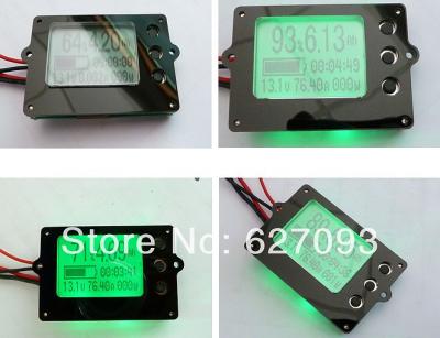

Sattva
Но какой бы ни была модернизация или ремонт, я смотрю в сторону:
80V 50A lithium iron batteries real Battery capacity LED indicator tester electric parameter meter coulombmeter Counter
http://www.aliexpress.com/item/Coulometer-lithium-iron-batteries-real-capacity-LED-indicator-electric-parameter-meter-coulombmeter-Counter-Freeshipping/1689580308.html
US $27.90 / piece 2 days left
+ Выносной шунт от 10 А.
+ Макс. 50А или 100А.
+ Напряжение 50 V и 80 V.
+ Большой дисплей.
+ Учет энергии заряда.
- Нет корпуса - только верхняя часть экрана.

ЦитироватьОчевидное решение
1. Заказать микросхему ATTINY26L-8si.
2. Выкусить или отпаять феном (что сложнее) старую и впаять новую.
Надо не только впаять новую, но и прошить её. Эта микруха - микроконтроллер, без программы работать не будет.  ;-)
