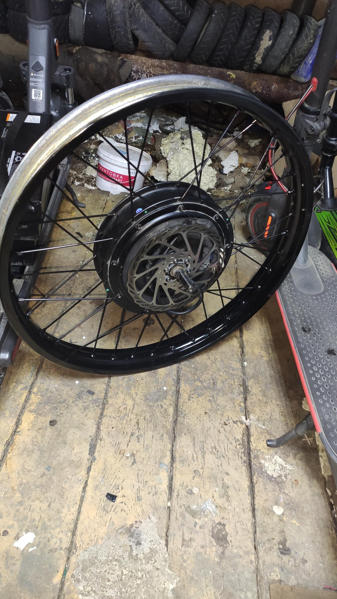

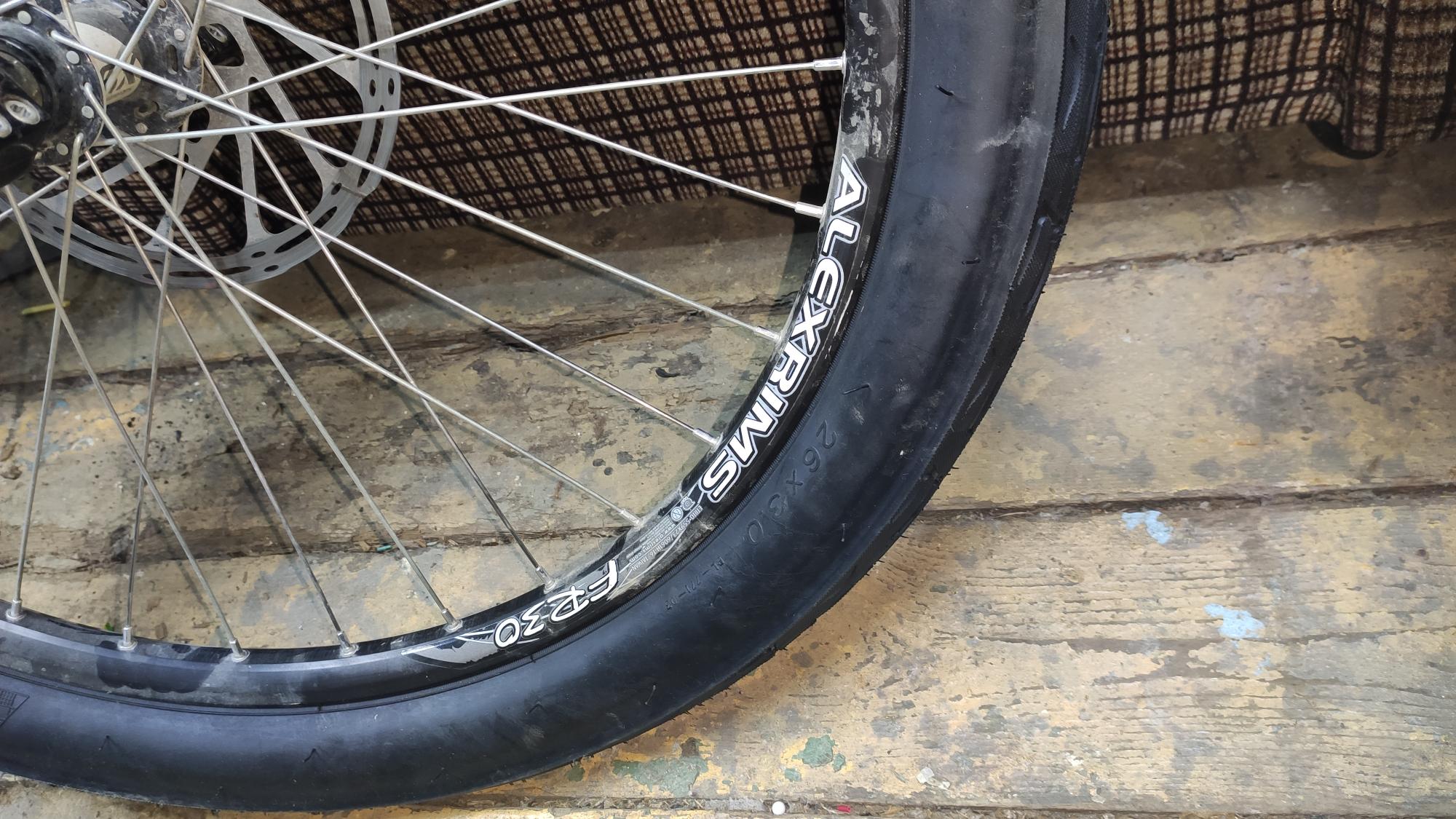

Нашел ERD 21 обода внутренний диаметр 525мм. Для моторов MXUS 40-45H спицы по калькулятору 160-165мм.
Заказал резину 90\90 на 21 - высота профиля 81мм,ширна 90мм
Общий внешний диаметр колеса получится 606-610мм в 21 радиусе мото.
26 вело колесо с покрышкой имеет внешний диаметр 650мм, соответственно заднее 21 мото будет на 3-4 сантиметра меньше чем переднее на 26.
Если купить покрышку 80\90 на 21 то примерно на 4-5 сантиметров будет меньше относительно 26 вело.
Как ко мне приедут все компоненты - сделаю фото отчет и как оно  будет смотреться вообще. Надеюсь многим эта инфа поможет.
Пользовался данным калькулятором для расчета длины спиц.
https://ebikes.ca/tools/spoke-calc.html?hub=cust_d231_s45_o0_n36_l135_h3_p40.3&pair=false&rim=cust_dia559_e525_lo1_ro1_w55&lelb=out&relb=out&shift=0
И вот этим (но правильно ли он считает - я не знаю.) поэтому я и указал что спицы от 160 до 165мм.

ЦитироватьОбщий внешний диаметр колеса получится 606-610мм в 21 радиусе мото
Вы это сами измеpяли, или в теории на калькуляторе?
Внешний диаметр такой покрышки должен быть намного больше вашего значения
sdenis2017
[user]ferio[/user], вроде да
если ерд - 525мм плюс покрыха*2 это судя по описанию 160мм
то выходит как раз вело 2.35 дюйма
у меня сзади лкон 690мм
Chezorezka

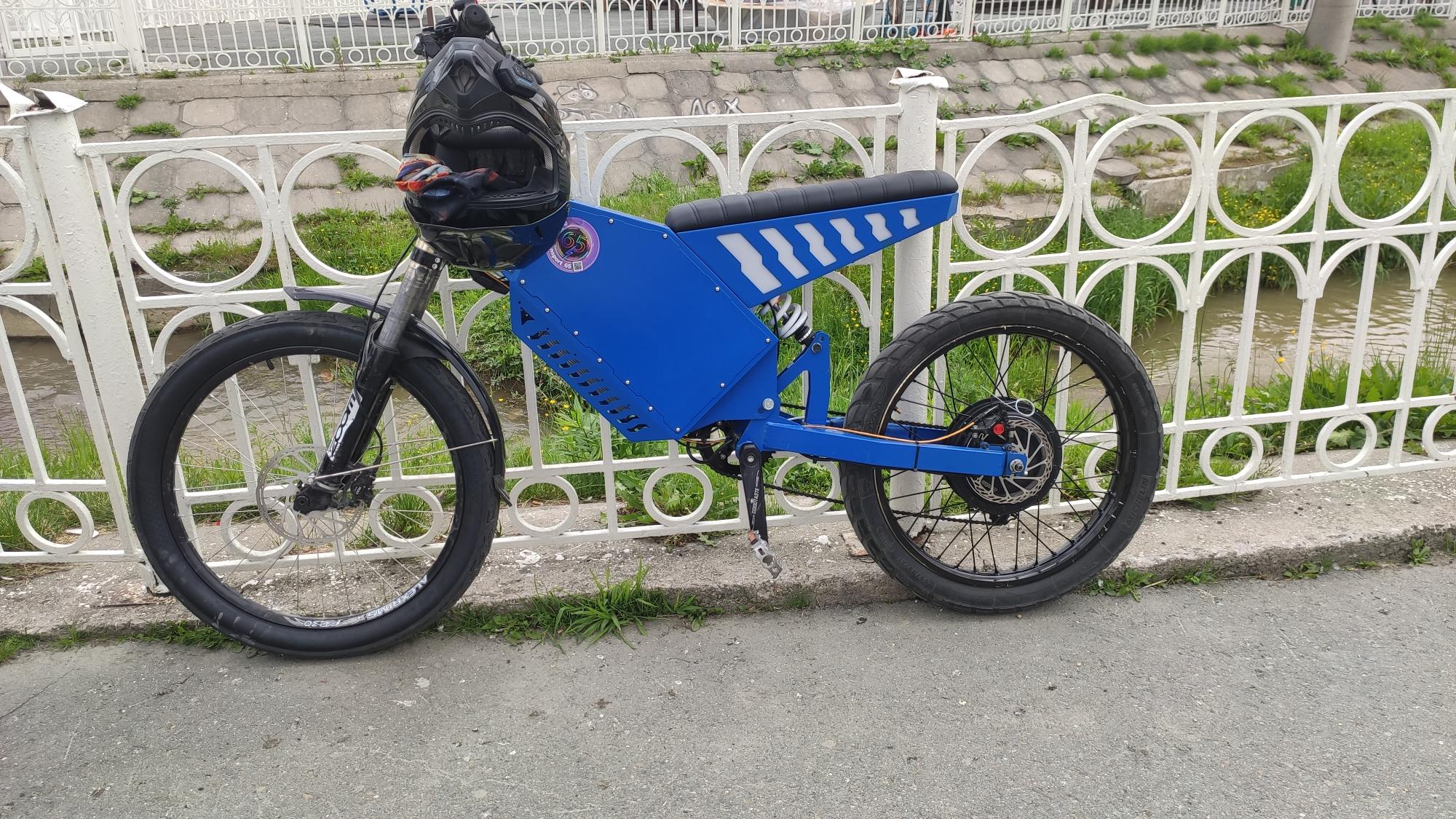

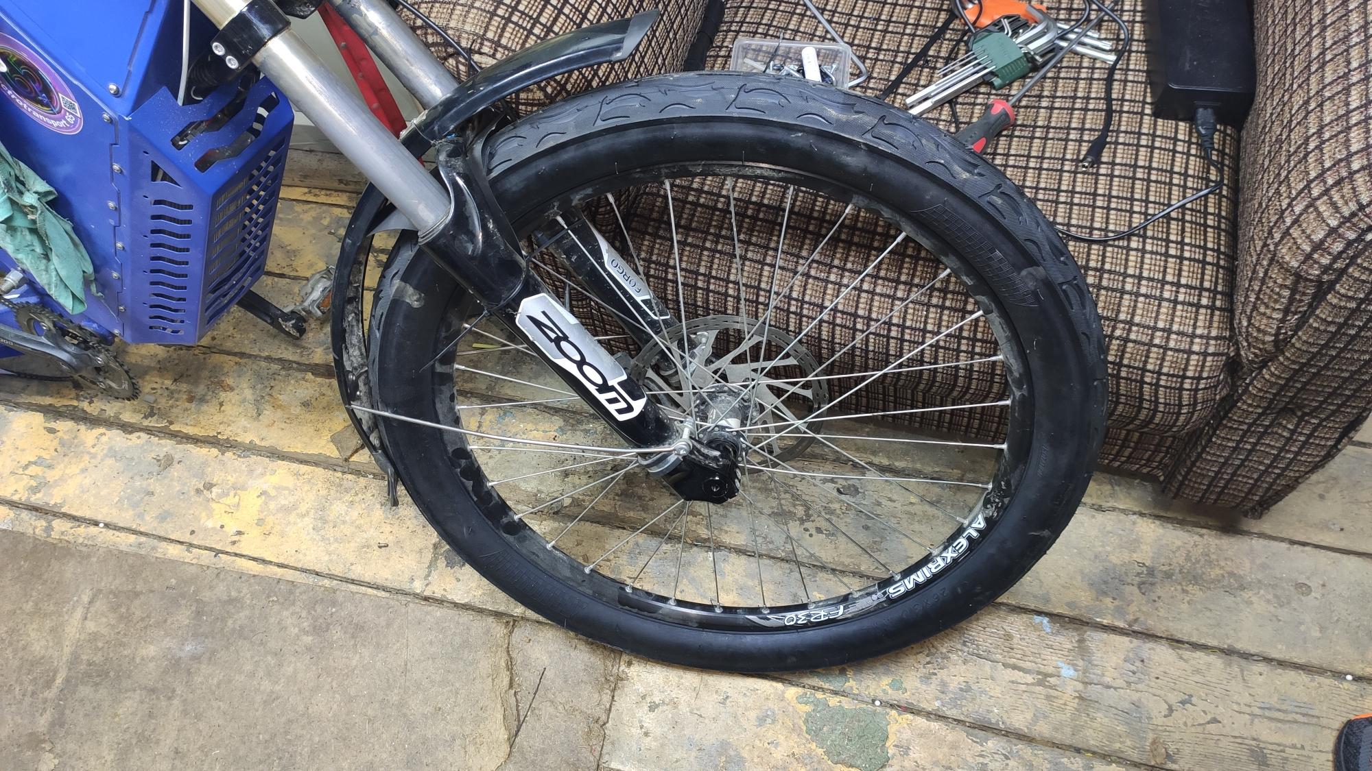

Ну, поставил я сзади 21обод 1.6 дюйма и покрышку Мишлен 90/90 на 21.(3 дюйма)
Спереди поставил 26 на 3.0
Теперь о размерах.
Колеса почти одинаковые. Переднее колесо больше на 4мм чем заднее. Что считаю практически одинаковым.
Если поставить покрышки сзади 80/90 на 21,то будет смотреться вообще кайф. Оно будет ещё меньше (на сколько-хз. Но скорее всего я так и сделаю. Поставлю 2.75 на зад.
Давление 1.5 бара и там и там, ехать супер комфортно.
Скорость как была 60-65км/ч так и осталась, единственное - разгон стал существенно дольше. Ну и жрать стал больше.
Мне главное - надёжность. А емкости в 50А/ч мне за глаза по городу.
Только что собрал,сорян за такие фото, месяц без вела сидел, уж очень хотелось покататься. Завтра сделаю фотки днём и возможно рулетку приложу для наглядности.
Кстати! Спицы 3.1мм нужны 155мм! 160 мм длинные, пришлось подкладывать шайбу.( Одну на каждую спицу) после спиливать 3-4мм бормашиной.

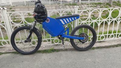

Chezorezka
Вот как визуально выглядит. Заднее чуть меньше чем переднее.
Заднее 668мм
Переднее 671мм
Давление 1.5 бара в обоих. Переднее можно ещё накачать и будет ещё больше по диаметру,но мне норм, комфортно.

Chezorezka
Цитата: SwiftSkill от 17 Дек. 2022 в 15:52Сколько дюймов взять мото обод,чтобы он с резиной, был, такой-же ,по размеру, как колесо, с резиной, вело, 26 дюймов
чет вообще не понял вопроса. Тебе ширина обода нужна? или размер диска в дюймах?
Самый узкий диск 1.4 дюйма. Я поставил 1.6 из за неимением другого. Спереди 26 на 3.0,сзади 21 на 3.0 (зад широкий) в смысле покрышка. Если тебе надо чтоб колесо казалось узким, то тебе только ставить ширину обода 1.4 дюйма и покрышку 2.50 или 2.75. Под 26 вело колесо идет 21 мото обод с шириной 2.50 покрышки

Chezorezka
Цитата: SwiftSkill от 21 Дек. 2022 в 02:27Что бы обутый мото обод был по диаметру как 26 обутый вело обод(с учётом высоты покрышки) - кто-то говорит брать 18, кто-то 19, а кто-то 21.
если ты спереди установишь покрышку 26.3.0 а сзади 21 на 2.50 -2.75 то будет почти одинаково(заднее будет чуть меньше. Ширину обода заднего(мото) бери 1.4 или 1.6 дюйма(максимум)
Или ты оставляешь спереди обычное вело 26 с любой покрышкой, а сзади ставишь 19 обод с резиной 3.0 дюйма.(19\90\90)
У меня на фотках в этой теме как раз стоит спереди 26.3.0 вело и сзади 21 на 3.0 (21\90\90) сзади мото.
