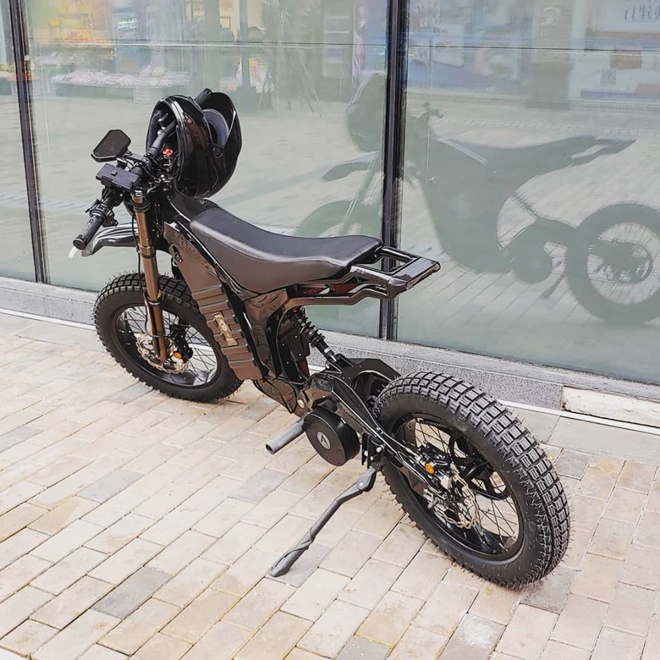

Denzel Motors
У нас будет доступна мото резина (немного облегченная) - которую можно садить на обод 20" х 80 мм
Поставка возможна после китайского нового года:
В оригинале была 3.5" х 16" - изменили только внутренний диаметр.

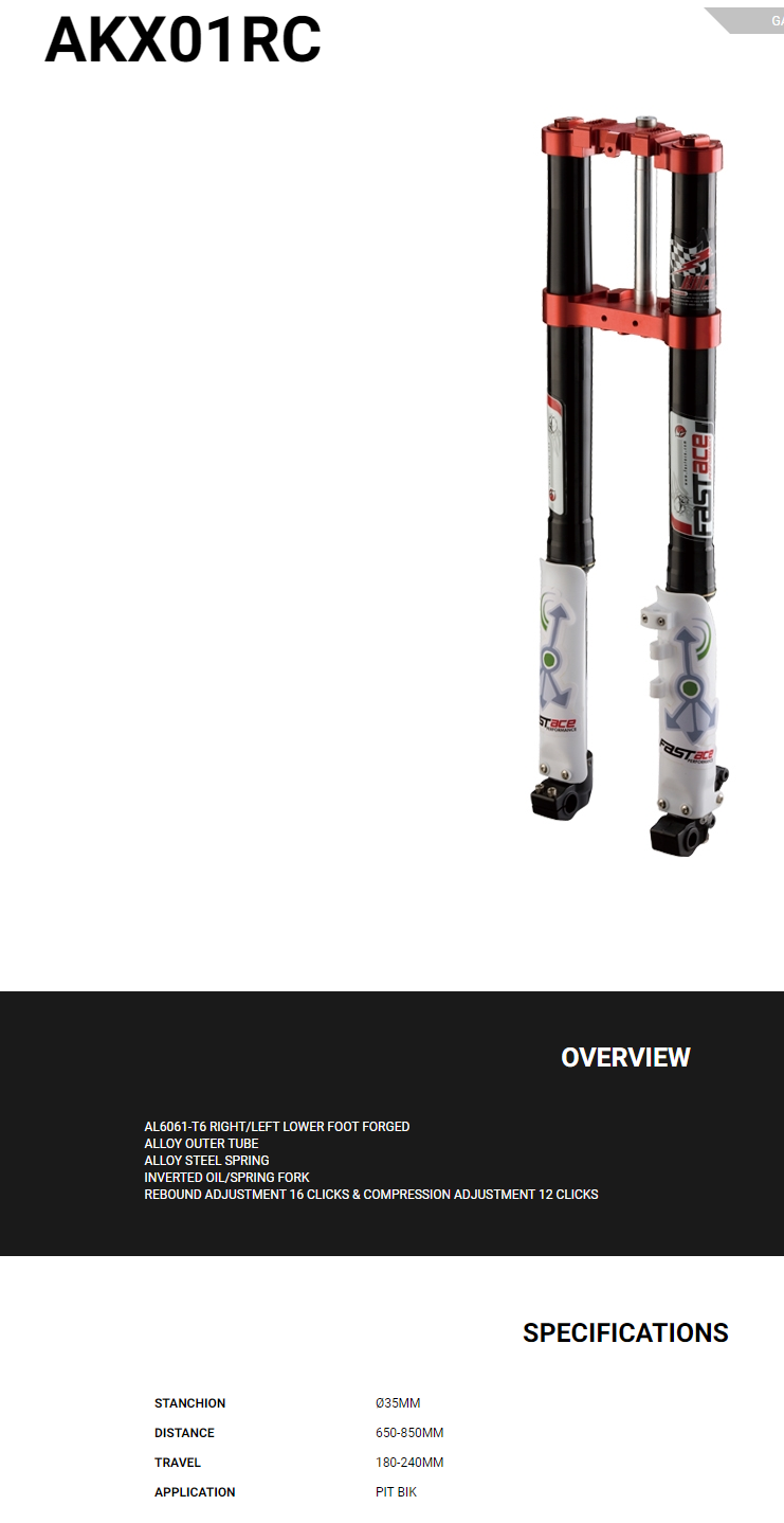

ребят, кто-нить ставил передние суппорта Nissin от Suzuki RM250 или к примеру от Kawasaki KX250F на питбайковскую вилку Fastace, конкретно у меня Fastace AKX01RC, вот не пойму, надо что-нить допиливать будет или они так встанут?

А где брали вилку не подскажите и какая длина у вилки? Я уже отчаиваюсь найти эту вилку на 800мм и с регулировками.
Или может подскажет кто аналог рабочий, а не макет. Проект электробайка с ноября застопорился из-за отсутствия вилки... :(
Magnitarus
на 800 мм вот даже не знаю, у меня счас стоит DNM USD 8, она 750мм, поэтому фастэйс я взял 760мм, на мое 21" колесо думаю норм будет, там получается ход будет 230 вместо 200 у ДНМ, покупал тут https://www.velocityk.ru/catalog/mototekhnika/motozapchasti/zapchasti-bse/vilka-perednyaya-760mm-45-48-fastace-32700790pro/
вам может тогда посмотреть что-то от сузуки или кавасаки стареньких 250сс кросс-эндуро? Там по идее вилки классные, но с травесой надо смотреть, подойдет ли в ваш стакан
ютуб канал electrotravelling
Chiv
Цитата: Magnitarus от 07 Авг. 2020 в 23:18на 800 мм вот даже не знаю, у меня счас стоит DNM USD 8, она 750мм, поэтому фастэйс я взял 760мм, на мое 21" колесо думаю норм будет, там получается ход будет 230 вместо 200 у ДНМ
У меня прямо дежа вю :) Изначально так же проект собирал с USD8 и под резину дензел 24х3", по результатам обкатки пришлось все переиграть окончательно в сторону мотокомплектухи. Навели меня на FastAce, и под 21" колесо в моем случае идеально 800мм, даже 780мм на полном сжатии колесо скорее всего чиркнет по пузу рамы. https://electrotransport.ru/index.php?topic=57023.msg1727057#msg1727057
Цитата: Magnitarus от 07 Авг. 2020 в 23:18вам может тогда посмотреть что-то от сузуки или кавасаки стареньких 250сс кросс-эндуро? Там по идее вилки классные, но с травесой надо смотреть, подойдет ли в ваш стакан
Эх, знать бы еще что смотреть, б/у как-то боязно. Со стаканом проблем нет, у меня просто труба вварена, а уже под конкретный шток/подшипники втулки-переходники любые изготовлю.

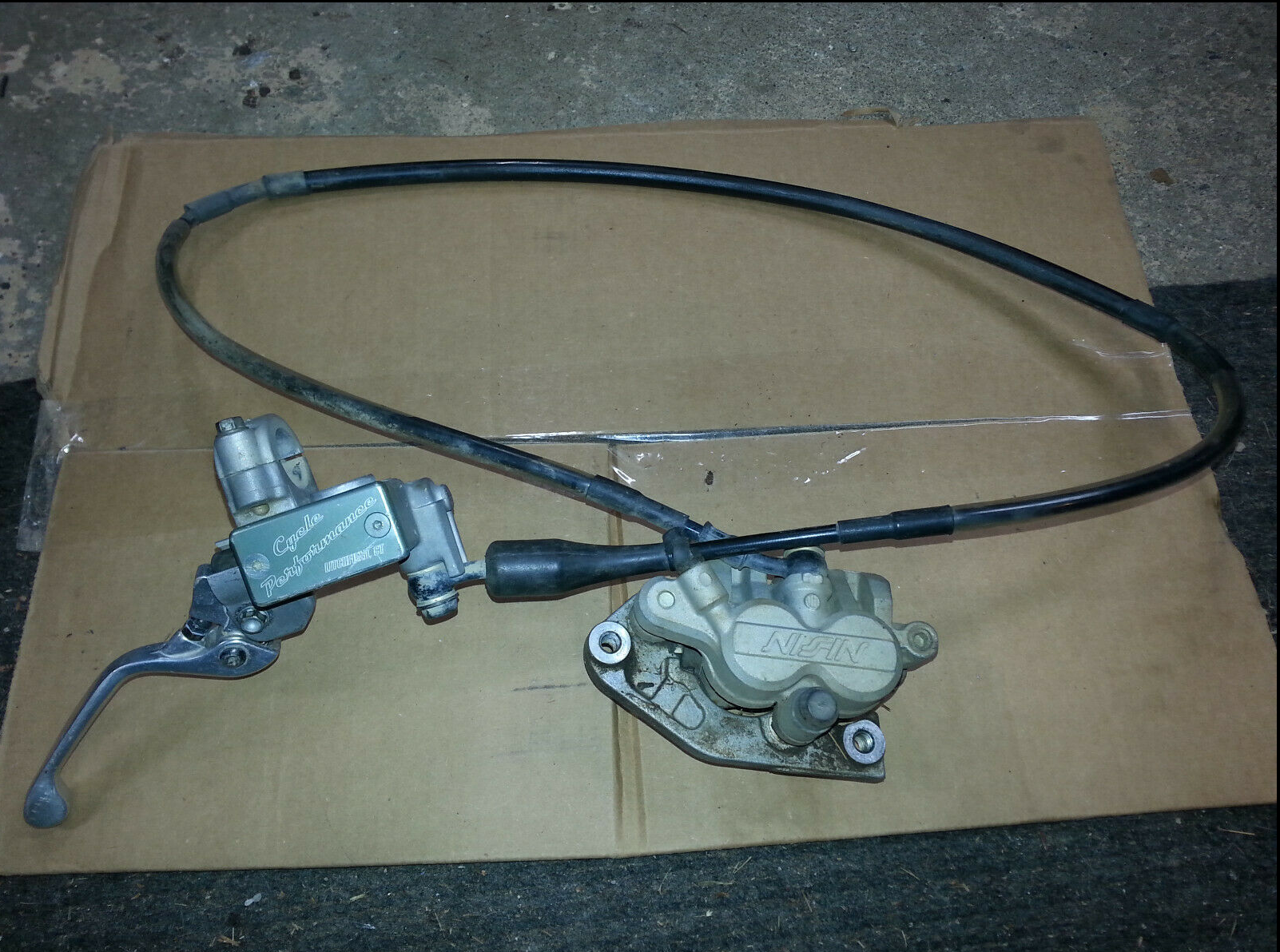

бу японию я бы не боялся смотреть, ну на крайняк поменять там все резинки в поршнях, зато качество сборки и безотказность, с китаем не сравнить, просто тормоза это такая вещь, которая должна работать всегда и они должны быть информативными, чего не хватает китайцам, особенно когда говорим о переднем тормозе, тут шутки шутить вообще нельзя
получается условно новый китайский передний тормоз в сборе, который более-менее норм будет стоить 5к https://spb.pitbiker.ru/zapchasti/tormoznaya-sistema/tormoznaya-sistema-perednyaya-gr1/
а бу япония выходит в 10к, это если в состоянии близкой к идеалу, с хорошей гидролинией и живыми колодками в комплекте, которые тоже идут японские, как по мне это лучше вариант, другое дело что скорее всего нужно будет делать переходник чтоб суппорт на перо вилки навесить, но переходник там не сложный как я представляю, на деле хз - скоро чувствую я с этим столкнусь))

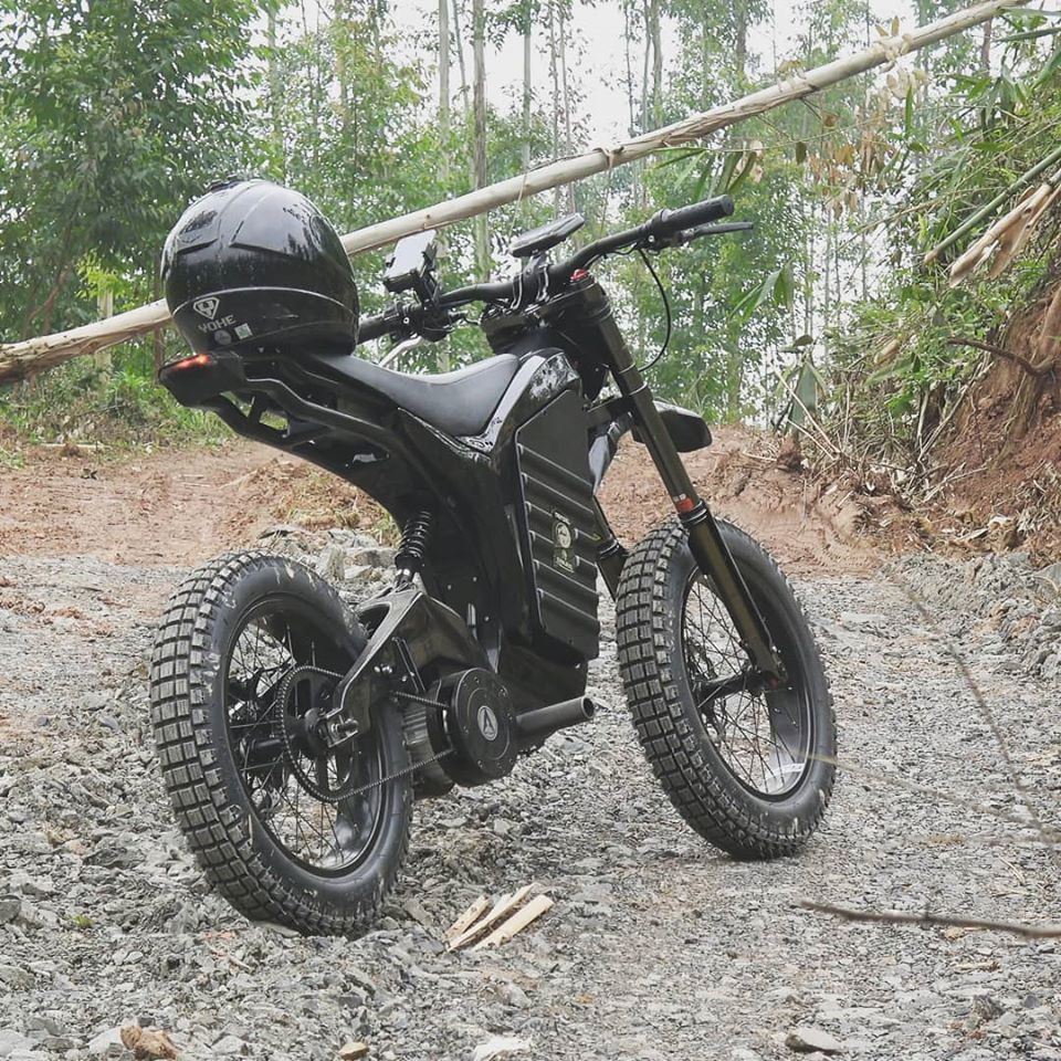

Цитата: Servantus от 06 Сен. 2020 в 14:0624x3.0 поставить   тоже вариант. Но опять какие покрышки ? Я ставил MAXXIS Hookworm стёрлись причем не хило за сезон. Очень много перепробовал быстро стираються. Езжу каждый день.
Сейчас использую Denzel 24х3", резина скорее мото, чем вело. Внешний диаметр на ободе Р39 составляет 655мм, чуть меньше чем 26х2,1 вело.
По ресурсу: Сейчас где-то 1900км наездил, в моем ритме должны по оценкам пройти 5-6тыс км.
По качеству: резина кривая и бьет на идеально выставленном ободе. Еще имеет ощутимый эксцентриситет масс. Одна покрышка мне пришла с дефектами литья https://electrotransport.ru/index.php?topic=57023.msg1658269#msg1658269 на этой же покрышке есть внутренние микропузыри в протекторе (вскрылись по мере износа). Педалировать - каторга.
Из минусов: По сравнению с вело расход батареи на этой резине заметно вырос, динамика разгона и максималка тоже ощутимо упала. Еще очень тяжело ее бортировать на обода Р39, мото 18" на мото обод и то легче заходят.
Из плюсов: высокий профиль и толстая резина, про проколы и поцелуи гадюки забыл. Езжу периодически по щебенке, сучьям на лесовале и т.д. Тут с вело даже сравнивать смысла нет, абсолютно в другой категории резина выступает, резина прощает то, что раньше приводило к пробою и повреждению мясного обода MTX39 26".
Рекомендую ли эту резину? А вот черт ее знает, учитывая вышеизложенные косяки, считаю цену (за которую удалось купить) 3500р за баллон - конской.
Куплю ли такую же резину еще? Нет, и не из-за косяков, а из-за того, что она слишком тяжелая для вело, буду подбирать что-то полегче в том же размере 24х3"
