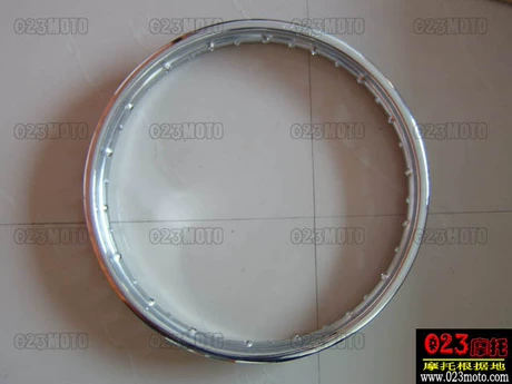

[user]strannik[/user], ссылка для тех кто собрался спицевать кромоторы и кваньшуни в 18" мото-обод.

Я кристалайт запихнул в 17 обод а то в горку тяги на 3 квт маловато. Был в 26 на хукворуме 2.5
Спицы по ссылке  с пистонами или как?
Ммм, вот про пистоны я не в курсе, думаю будут в комплекте. Куплю - проверю.

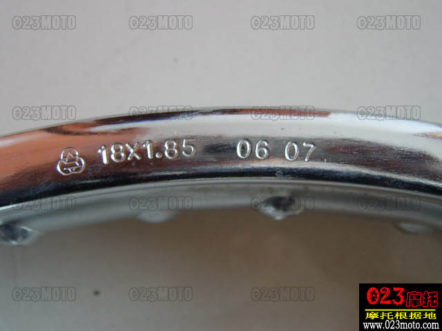

Я вот собрался обод брать 18х1,85'', интернет говорит это оптимальный обод для покрышек 2,75-3,25"

[user]LSBW[/user], Я тоже заказал спицы 10G 115 мм по ссылке, что давал выше.
Покрышку Kenda K248 3.00-18
И вот такой обод: YAMAHA 1.85*18

[user]LSBW[/user], сочувствую, я взял резину с надписью M/C (мотоциклетная), для уверенности, что не от мопедов.
PS
Я опасаюсь за размер вашего обода 1.4, как бы покрышка не решила соскочить сама, ненароком, на большой скорости, или в повороте. Не созданы они друг для друга.
