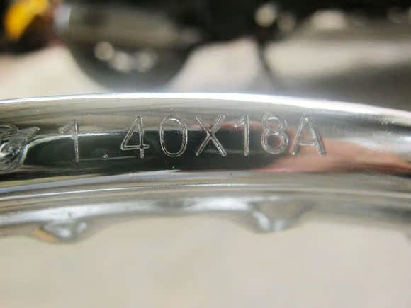

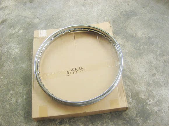

Кажется нашел приемлимые обода 18X1.40 на тао (т.е. 36мм внутренний и около 45мм наружный)
еще есть вариант алюминевых с ебея, но там с доставкой на порядок дороже выйдет. Кроме того, к люминю у меня больше доверия нет
теперь надо решить вопрос с покрышками не более 70/100 - 18, ну т.е. не шире 70мм (как я понимаю что то в районе 2.5-2.75")

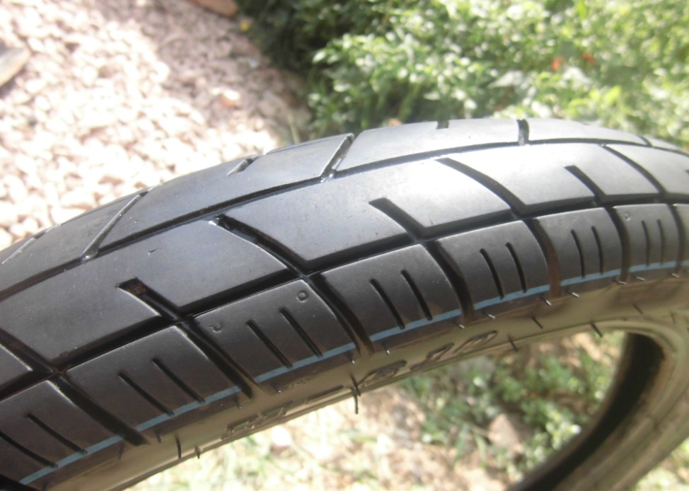

update ммм кажись резина тоже найдена:
вариант 1, 18х2.5
вариант 2, 18х2.5
вариант 3, 18х2.125
вариант 4, 18х2.75
больше всего нравится последний вариант. Если апроксимизировать приведенные измерения третьего, то у последнего выходит 71мм ширина, что с учетом общего уменьшения радиуса на пару сантиметров должно помещаться в мои перья с небольшим запасом

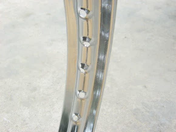

Хороший обод особенно цена, там точно 36 дыр? Еще надо такой же на 32дыры найти на передок ибо втулки под 20 ось на 36спиц очень дорогие.
