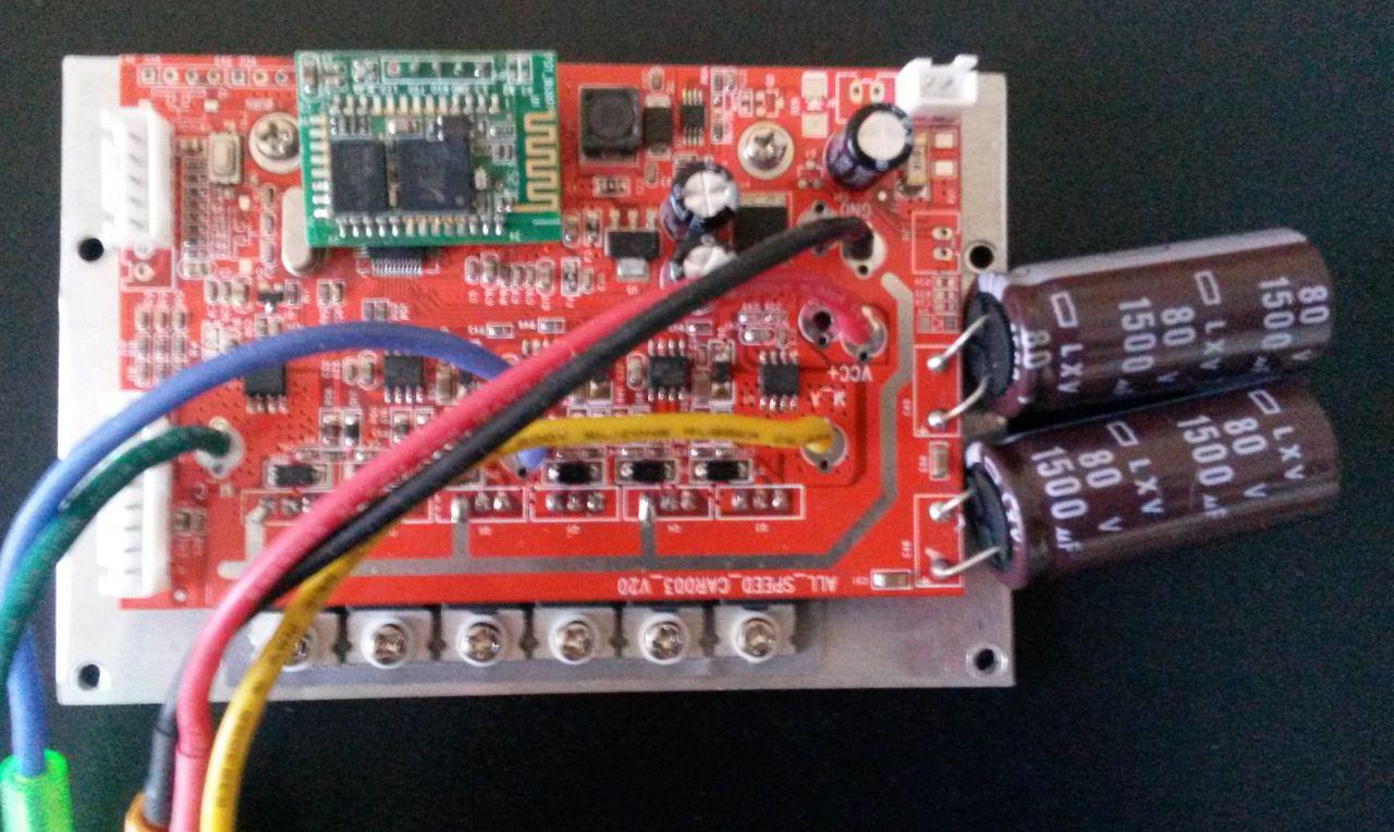

Случаем достался контроллер RockWheel GT14 All_speed_card003_v20
Устанавливается похоже горизонтально.
Вопрос как он подружится с 16" колесом. Настройки ПИДа наверное не подойдут.
