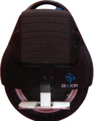

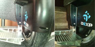

Разобрал.
Оказывается корпус держится только на 12-ти винтах у подножек. И все! Никакой опоры больше нет!
Так что, если просверлить в корпусе дополнительно по 4-е дырки с каждой стороны и закрепить корпус повыше (на 1,7 см):
проблема решится и рычаг на голень увеличится.
Не думаю, что серьезно нарушится балансировка.
Но в кросовках уже хорошо, косточку не давит. Можно учиться на одной ноге  ;-)
Как думаете, профессионалы?

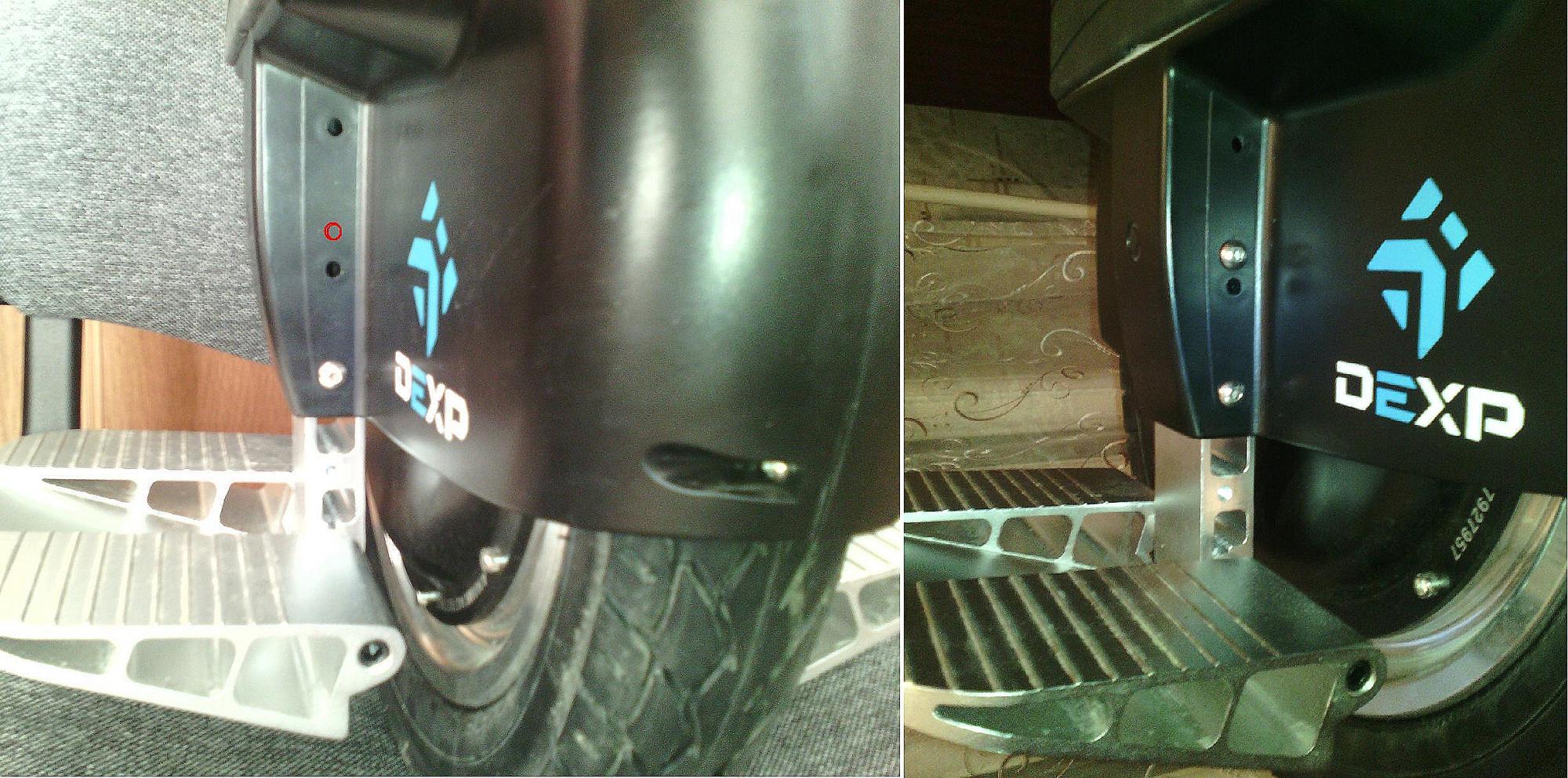

Поднял корпус на 3,4 см.
Решил применить второй вариант (чтобы сверлить поменьше дырок и поднять повыше).
Расчетов по прочности не делал и обкатку еще не проводил, но логика подсказывает, что треснуть недолжно  :-)
Насчет магнитов, удерживающих подножки, еще не решил. Но сместить их проблемно. Вопервых они намертво вклеены, вовторых, если их сместить, то они упрутся в ось колеса и корпус не закрыть. Есть идея вмонтировать магнитики или железные вставочки в нужные места подножек, потом сделаю, расскажу.
Вчера, 1 мая, первый раз выдалось мне оценить свою модернизацию, а именно, поднятый корпус колеса DEXP R1. И вообще вчера первый раз серьезно покатался (средний сын помог – бегал за мной и держал за руку поначалу).  ;-)
Докладываю:
1.   стало на порядок комфортнее. Косточку и голень совсем не давит. Колесо держишь устойчиво, совсем не зажимая. На одной зарядке почти научился самостоятельно кататься (в самой начальной стадии).
2.   рассчитывал, что аккумулятор (132 втч) разрядится намного быстрее, но уже уставший приехал домой на колесе.
3.   колесо придерживал от падений ремешком (сделал от собачьего поводка) и все равно покоцал.
4.   вцелом, получил массу положительных эмоций. Для тренировок выбрал безлюдную площадку, но все равно наблюдал нескольких, пытавшихся свернуть себе шею.  :-)
5.   есть и очень отрицательный момент: дебил, который творил прошивку колеса, сделал так, что после писка о превышении скорости, колесо банально отрубается. От неожиданности  - чуть не убился. Спасли наладонники, но коленко  расцарапал и штаны порвал.  :ireful:
