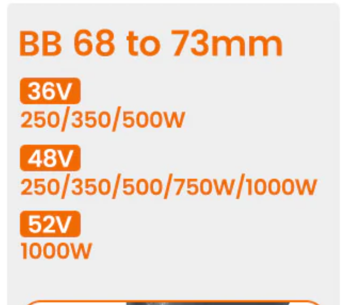

Цитата: LIKA от 23 Май 2025 в 08:42если я правильно понял то 250вт только от 36 вольт работать будет??
Они всеядны вплоть до 52в, только это уже будет далеко не 250вт. Но по спекам, которые лучше не превышать, 250 тка бывает только 36\48. Хотя таже 750тка спокойно работает и на 52 и на 60, правда в последнем случае не с каждым дисплеем.

Доброго времени суток, ребят а есть тут кто использует BBS02 48в мотор с 52в акб? Правда что в 100% случаем будет дисплей выдавать ошибку и не показывать реальный заряд и другие параметры?
warl0rd
Цитата: LIKA от 26 Май 2025 в 20:13а кто нибудь реально ездит на 250 вт 48 вольт?? поделитесь впечатлениями! плизз!!
Боюсь, при одинаковой цене 250тки и 750тки, брать заранее то, что хуже, адекватный человек не будет  :exactly:  И, скорей всего, на вторичке вы его никому не продадите. Ну кому нужен такой кастрат за те же деньги, которые стоит 750тка.
Цитата: MikeRide от 27 Май 2025 в 13:01Доброго времени суток, ребят а есть тут кто использует BBS02 48в мотор с 52в акб? Правда что в 100% случаем будет дисплей выдавать ошибку и не показывать реальный заряд и другие параметры?
Я катал на ббс02 3 года с 52в, показывает все нормально, никаких ошибок не выдает. Контроллер автоматически понимает вольтаж и показывает на сколько разряжен, но полагаться на него не стоит, разрядка там не линейная нифига. Лучше смотреть по вольтажу, так всегда будет ясно, что и как.
Я езжу. На 750-ке, но с реальным потреблением 250-350 вт. Езжу только на педалях и меня все устраивает.
Цитата: MikeRide от 27 Май 2025 в 13:01Правда что в 100% случаем будет дисплей выдавать ошибку и не показывать реальный заряд и другие параметры?
Неправда. Нет ошибок. Заряд в % показывает некорректно, пользуюсь значением в вольтах
warl0rd
Цитата: LIKA от 27 Май 2025 в 21:06вопрос был именно как воспримет версия на 36 вольт батарею на 48
У них вообще нету вольтажа, это на али пишут версии 52 48 итд, чтобы в контроллере был +- ток под них. Они жрут все, даже 60 вольт, но со старыми дисплеями будет овервольтаж на 60ти свежезаряженной. Так-то я сам езжу в 90% случаев на ассисте в пределах 300-500ватт,иногда 700-800, когда хочется динамично покрутить с большим каденсом, но всегда приятна ручка с возможностью влить 1.8квт. Мало ли, собака за жопу укусить захочет, или мастурбек на солярисе не заметит.

Цитата: LIKA от 27 Май 2025 в 21:06вопрос был именно как воспримет версия на 36 вольт батарею на 48...?
Нормально воспримет. Но надо поменять в программе настройки батарейки (типа отсечки по нижнему напряжению)
Я через обычный шнурок и программу не пробовал. Можно ли просто в настройках изменить верхнее напряжение просто не помню.
Но прошивал альтернативную прошивку и 36v мотор успешно трудится с 48v батарейкой
warl0rd
Цитата: AVGR от 28 Май 2025 в 01:44Но надо поменять в программе настройки батарейки (типа отсечки по нижнему напряжению)
А нафига? оно не корректно работает, я пробовал как-то на ббс02 своем - движок тупо рывками начинает работать. Крутит - не крутит. Подрочишь газульку - пару раз крутанет. В бмс настройка повыше стоит на пару вольт, так что смысла туда лезть нету никакого.

Цитата: LIKA от 28 Май 2025 в 05:16а по 36\48 ..может вдруг отзовётся чел который такое пользует и всё наконец прояснит!
Вам выше ответили, ваша 250тка будет работать и на 52вольта спокойно и без ошибок.
