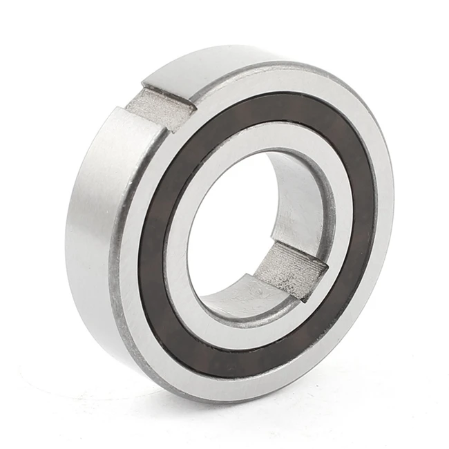

Обгонная муфта достает конкретно! Катался по лесу. Там то горка под 45гр, то спуск под 45гр!(Место у нас клевое есть в лесу! Резкие перепады высот! Зимой там на санках гоняют! А летом на эндуро мотоциклах!)  То горка-спуск-горка и надо дозировать курком, что бы не улететь в обрыв! Гашетку надавил, сбросил, надавил! Это в идеале! А по факту, надавил, сбросил, надавил - а у тебя обгонная муфта в холостую крутит! И ты ожидая тяги заваливаешься на бок! И так постоянно!(я про обгонную муфту). На редукторном МК тоже такая лабуда была часто. Ожидаешь тяги а он крутит в холостую!
Как вы с этим миритесь-боритесь?
 На данный момент это пока единственная лажа(остальное впереди думаю). Происходит это обычно когда нужно дозировать курком тягу! От 0% до ~20%! Если каждый раз давить на полную - получаем удар(зацеп собачек + обгонка врубается) и резкий толчок! Удар ни разу не хорошо для трансмиссии! А резкий подхват может убить трансмиссию и за одно вас!(особенно когда рядом обрыв!). Обгонная муфта похоже не рассчитана на то что бы стартовать плавно!(не ну она стартует, но только если до этого не крутилась! А если ток к примеру 0%-5%-0%-5% итд.. то ее срывает походу. Не хватает раскрутки что бы нормально в зацеп уйти.) А трансмиссия не рассчитана на то чтобы стартовать резко(давя сразу хотя бы 50%)! Замкнутый круг...

Цитата: Buratilo от 21 Окт. 2024 в 03:25Как вы с этим миритесь-боритесь?
Да нет такой проблемы, старт настроил на ббс02 плавный, поставил низкое или минимальное значение тока старта или времени, не помню. Но прикол когда ещё мотор из коробки поставил и решил дома тронутся, а до этого на Веск ездил с плавными настройками и газулька не как в Бафанг а в два раза длиннее ход курка, то первое трогание было такое, вел выскочил из под меня и скозлил колесом почти до потолка, колесо в горизонтальных дропаутах съехало а цепь как будто растянулась:) Вообще не советую такую газульку, дерганно с ней ездилось, поменял, стало сильно лучше и дозированнее. Такая ручка может с 250-350Вт мощностями нормально, там не дернет, инерция большая.
А какой фривилл проскальзывает то? Их там три, в движке в "нейлоновой" шестерне обгонный подшипник, на педали в движке трещетка с собачками и на заднем колесе трещетка/барабан. Если трещетка в несколько оборотов проскальзывает, значит либо собачкам хана, либо густая смазка на собачках и они залипают. А ход до удара собачек небольшой совсем чтоб откатится с горки назад. На форуме кто то собирал мощный мопед/мотоцикл на движке 3-6кВт если не ошибаюсь и при вело трещетке на заднем колесе попытка тронутся - нет трещетки, новая трещетка - 50метров и опять рассыпалась. Тот чел так решил проблему, поставил обгонный подшипник, или муфта свободного хода, промышленных море размеров, проблема как только в ступице колеса этот подшипник закрепить за внутреннее кольцо а звезды за внешнее кольцо. Обгонки не имеют хода зацепа, зацеп мягкий, нагрузки огромные держат (в бафанг обгонка ну 16-17мм диаметром) накат более легкий чем у трещеток и главное тихий, без щелчков.
Примерно так выглядит, но вариантов конструкций много:
