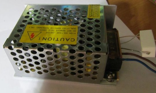

    Решил попробовать данную  доработку на  более простом  БП - 12v *3A (для  светододных лент),
Его размер -80*55*40, что позволяет поместить 3-4 таких в  достаточно  компактный корпус(для свинца 36 или 48 в).
Схема  достаточно  стандартная - sot23-6  LD7375(или аналог)+ 5N60+MBR1010+TL431.
Сначала  было  перепаяно  нижнее  плечо регулировки  при TL431 - было 9,53 ком + подстр 1 ком(11,6-12,6в),
стало - 7,8 ком + подстр 2,2 ком(12,5-14,3в).Далее  был установлен шунт 0,47 ом, и  выставлено напряжение
холостого хода 14,15 в.
  В связи  с  отсутствием  подопытного АКБ  решил испытать на  резистивную  нагрузку
6,8 ом --1,5а  = 10,2 в  ***примерно соответствует сильно разряженному Pb АКБ 12 в
3,3 ом--2,2а
2,4ом--2,8а
Будет АКБ(12*7, наверное) - продолжу  с  шунтом 0,33, и  отпишусь, если  это  кому-то здесь  интересно...
