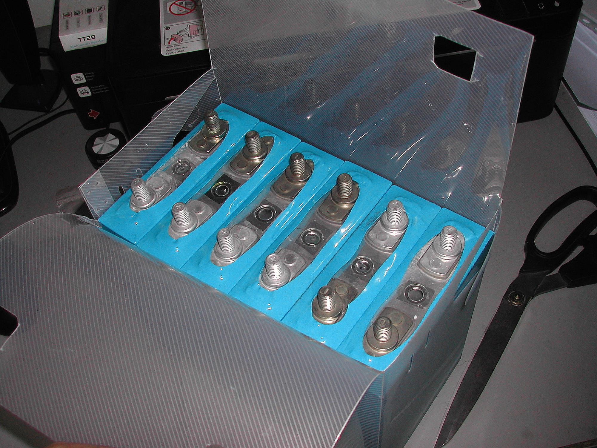

Наконец- то приобрел лиферы!
24 штуки 50А по 3,2V
Большое спасибо за содействие Skrytyi_kachok
Он мне их и нашел.
Обошлись чуть меньше штуки баксов с доставкой.
Долго придумывал как сложить по 6 штук в блоки.
Хотелось изящное решение, не в картон и не в скоч...
Термоусадочный рукав такого размера не нашел.
Идеально упаковались в коробки для хранения обуви! Как будто, прям для батарей делались. Пришлось немного обрезать, проклеить для усиления.
Теперь осталось заказать зарядку и контроллер на батареи...
Вопрос:
Клеммы разного цвета, как я понимаю одна алюминиевая, другая медная.
Подскажите, при последовательном соединении батарей медными шинами сечением 0,4х16 мм в двойное сложение. Нужно ли их лудить, особенно ту сторону, которая на алюминиевую клемму. Или достаточно стальной гайки. Чтобы предотвратить окисление.
TRO
Цитата: kumkum от 20 Янв. 2015 в 07:00
.....Подскажите, при последовательном соединении батарей медными шинами сечением 0,4х16 мм в двойное сложение. Нужно ли их лудить, особенно ту сторону, которая на алюминиевую клемму. Или достаточно стальной гайки. Чтобы предотвратить окисление.
В электротехнических товарах есть впродаже шайбы у которых одна плоскость алюминиевая, а вторая медная, как раз для вашего случая.
Лудить не советую при любом раскладе, припой поверхность механического контакта лучше не делает, а даже наоборот.
DIVAS
[user]kumkum[/user], Поздравляю!  :wow:
Медно-алюминиевые шайбы, действительно, помогут.
Ещё есть такая штука, типа специальной токопроводящей защитной смазки для контактов - есть смысл её тоже использовать, чтобы у контактных поверхностей не было контакта с воздухом, чтобы не могли окислиться даже если захотят.  :eureka:
