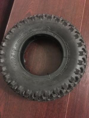

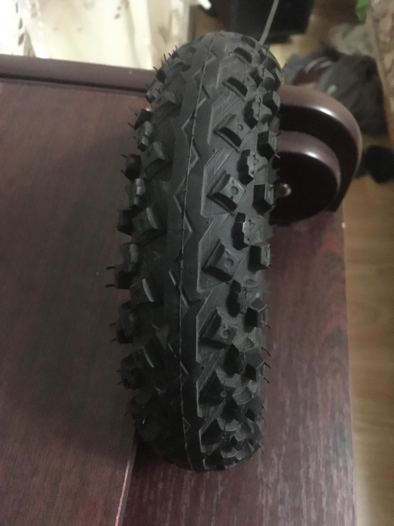

Это разве злые 8"?
Вот эта злее ;)
Производство, ремонт, тюнинг.
С уважением, Анатолий.
Кулибин
Это на 12" решаровское налезает?? Это 8" по мото?
Толян
неа, это самокатные 8", там же маркировка 200х50

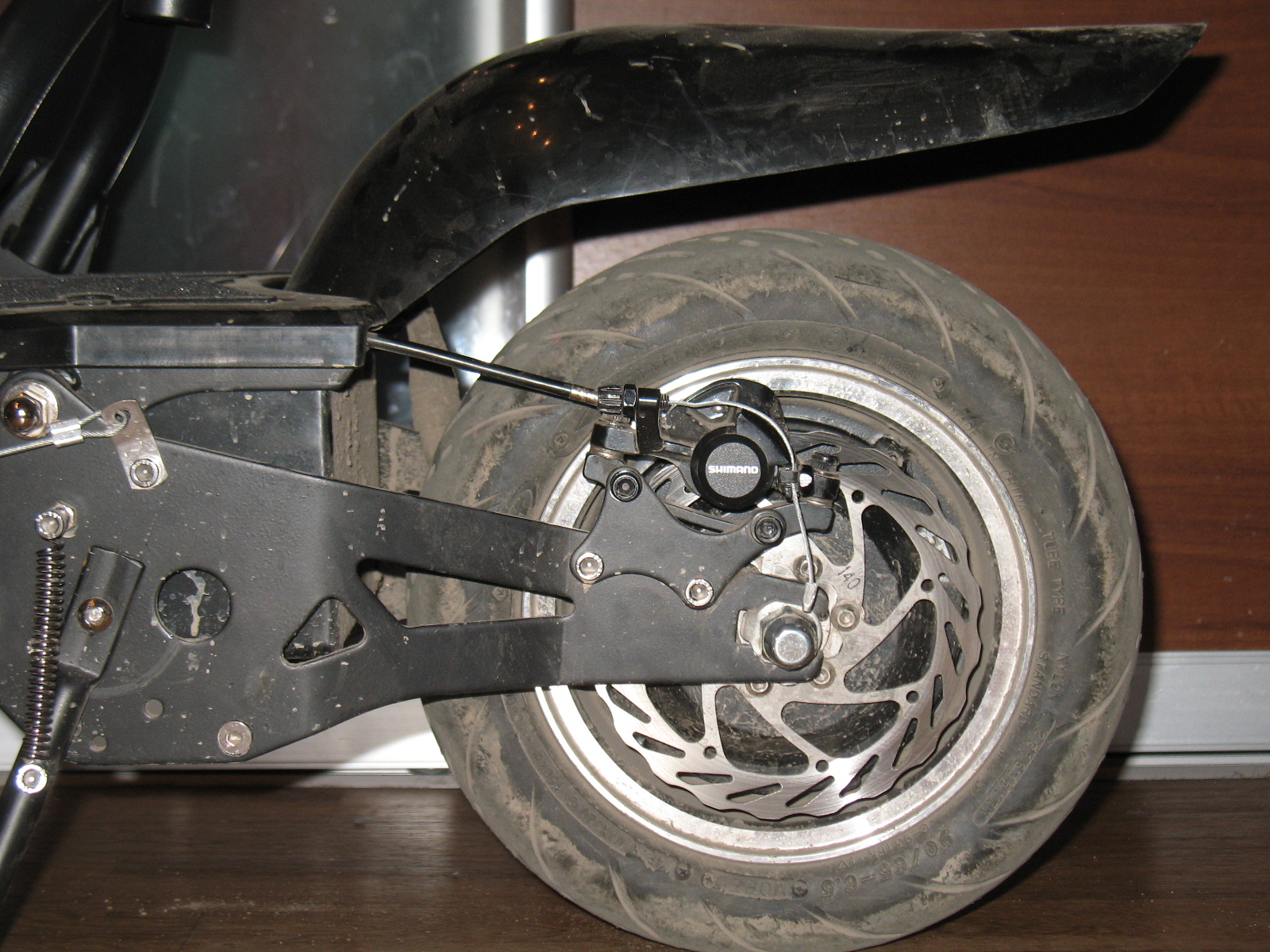

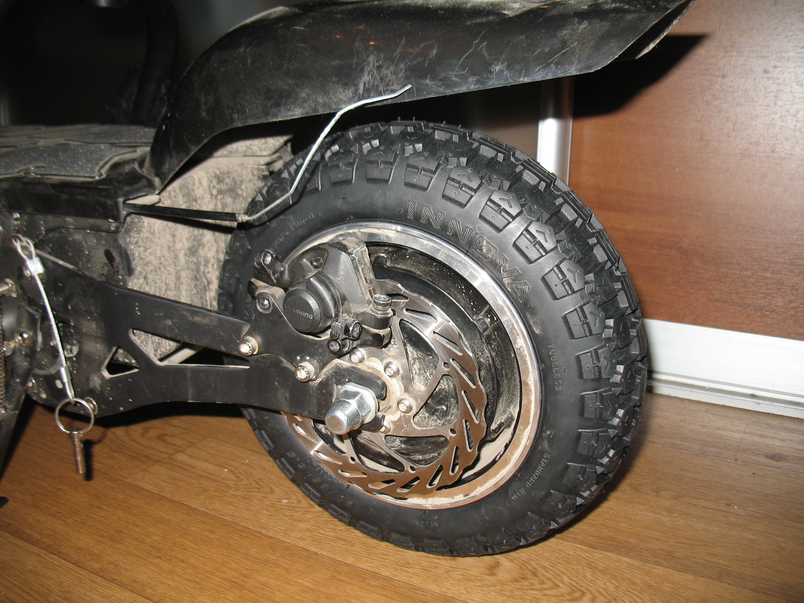

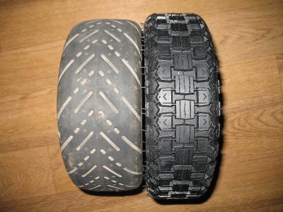

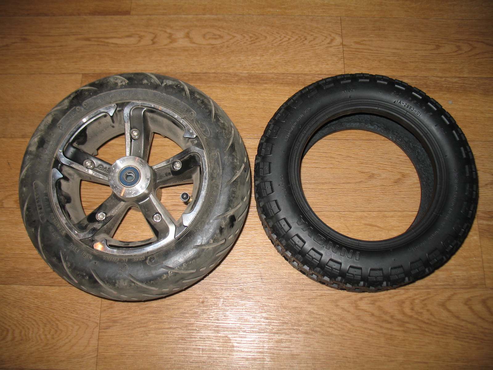

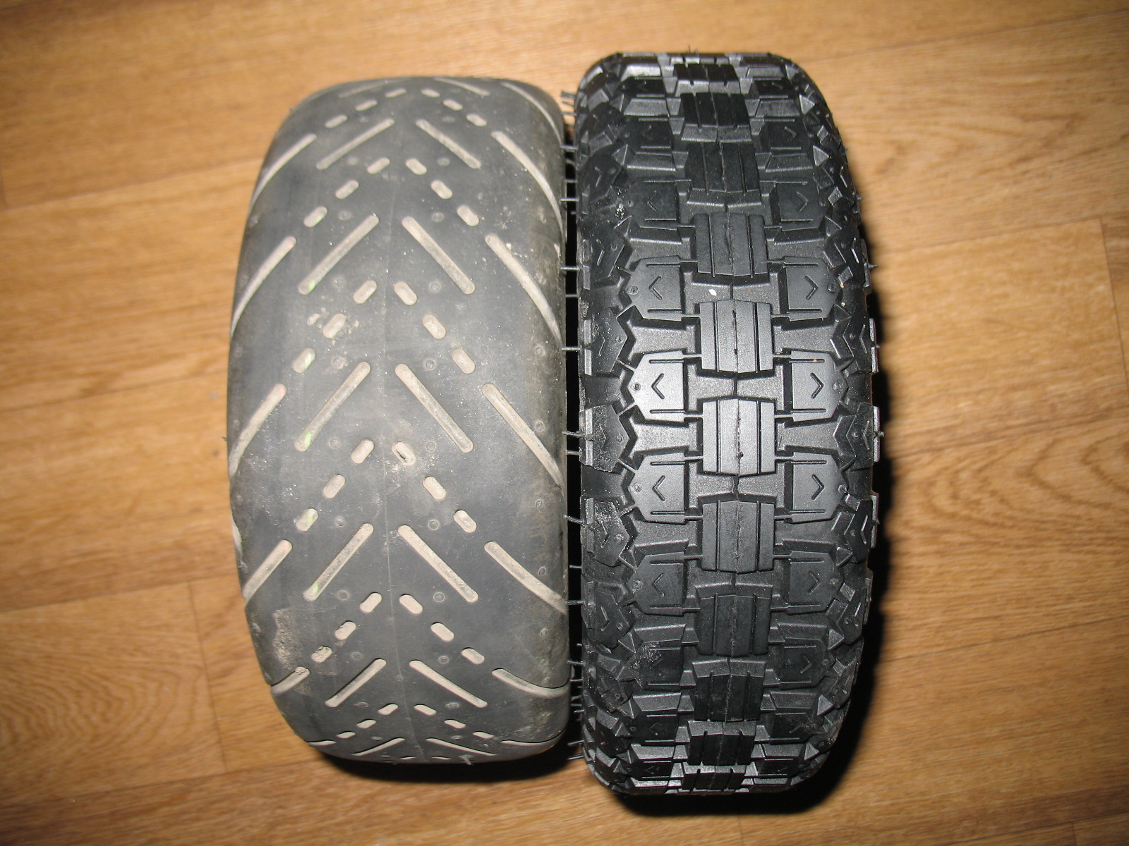

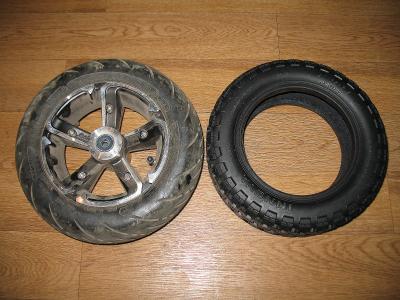

Поменял слики 90/65-6.5 на универсальную Innova. Покупал на Таобао через посредника. На Али дороже...С доставкой до Питера вышли по 1100руб./шт. Ждал 3 недели. Универсальная на 2 см. больше в диаметре.
https://world.taobao.com/item/538338048002.htm?spm=a312a.7700714.0.0.FL7W0w#detail
