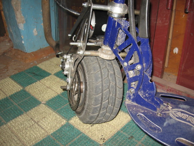

Темка подзаглохла, немного оживлю.
Был в Сокольниках в подвале тот что слева.
Пока ходи насчитал штук 5 разных покрышек и даже одна с шипами.
Но размер конечно не для всех далеко, на 14" МК, идут они как 3.00-10.
Очень странно но вот была  на моём МК 14Х2.125/54-254 и наделась 3.00-10.
Я был точно уверен что наденется 12 скутерная но оказалось совсем не так.
Это хорошо что я с собой взял свою покрышку от МК  просто прложл.
Буква й без верхней закорючк отрублась, я вчера пролл на клаву масло.
Так что без ай буду псать. :)
Снято на домофон.

Цитата: 18f46k20 от 27 Дек. 2014 в 15:20Пока ходи насчитал штук 5 разных покрышек и даже одна с шипами.
[user]18f46k20[/user],  14Х2.125/54-254 - это другой стандарт обозначений резины (так, обычно обозначают резину для квадроциклов).
14 - беговой диаметр (355,6 мм).
2.125 - ширина резины в дюймах.
После / ... 54 - это высота трубы шины в милиметрах (в дюймах 2.125). Итак, получается, что высота равна ширине, т.е. 100%. Если отношение = 100%, то в привычных обозначениях это не указывается (зачем так делают, не понимаю. Только вводят в заблуждение)
254 - это посадочный диаметр в милиметрах, что равно 10".
Если привести всё это к более привычному обозначению, то 14Х2.125/54-254 получится 2.125х10. Если бы высота трубы шины была, например, 48 мм (90%), то обозначалось бы 2.125/90х10.
Значит для Вашего МК подойдут шины (в привычном обозначении) с посленим числом 10.
А вот по ширине надо смотреть рекомендации по справочникам, потому что, например, шина 4.00х10 велика для ширины МК по ребордам и может слететь на ходу.
Не помню точно, вроде допускается превышение ширины шины относительно ширины реборды 1 дюйм для скутерных покрышек.
Конечно, для колёс от Белаза это превышение может быть больше  :bw:
Кулибин
Эта покрышка точно не слетит. Я её еле натянул. Но не первая не последняя резина, надо других потом купить попробовать. Если зимой ездить буду то куплю злющую. Эта не будет держать по снегу точно. Даже по грязи. По влажному грунту будет, но это на лето.
