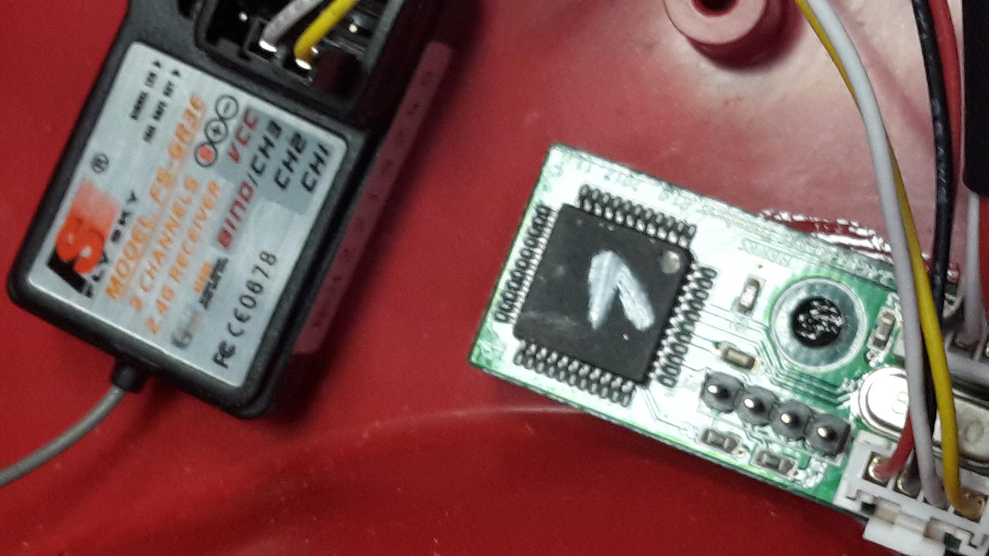

Dronzzz
в руки попала машинка henes Phantom сама машинка работает без пульта но команды с пульта не воспринимает. сделал билинг результата тот же.
подключил к приемнику вместо машинки серв он на команды реагирует.
с подобной техникой дело имею впервые поэтому не знаю как проверить.
на "обработчике сигнала" есть 4 контакта я думаю что они для отладки как к ним подключится? или в чем может быть причина
Дмитрий_ЕКБ
посмотрите информацию при эти системы управления 2.4ГГц http://www.hobbyking.com/hobbyking/store/uh_viewItem.asp?idProduct=31671
нужна перемычка чтобы подружить приёмник с передатчиком- Bind plug
в интернете есть описания процесса с пошаговой инструкцией http://relasko.ru/forum/65-15571-1
Dronzzz
я подружил.
и при подключении к приемнику сервов не с машинки  они работают
проблема в том что машинка не реагирует на команды с пульта
