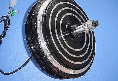

короче мужики, поездил я сегодня со сварной крышкой. все нормально, никаких посторонних звуков. видимо у меня когда была трещина она держалась только с одной стороны. после сварки такой чувство что крышка стала прочнее. и то напомню что там только прихвачено в 4 точках.
вот теперь думаю доваривать ее или оставить как есть. будет некое подобие дриллинга. :-D
GANY
полностью заварили крышку. поездил сегодня. ничего криминального не заметил. вращение вала руками не дает каких то переменных сопротивлении.
хотя после полной сварки мне показалось что небольшая деформация появилась, так как сварщик увлекся и начал там конкретно варить без остановки. посмотрим, время покажет.

 неплохо проварено этож люминь
9II-I82-78-78
GANY
да нормально заварил. это значит крышку можно варить. но лучше все таки по точкам прихватить. думаю в 8 точках в идеале.
ну и даже можно дальше не варить полностью. трещины закупорить чем нибудь.
после сварки крышка по моему прочнее стала.

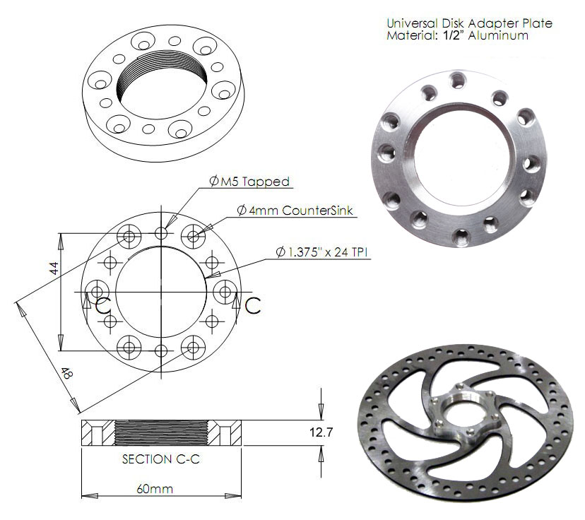

Подскажите где взять переходник на резьбу для ротора? У меня на доноре стоят механические тормоза Avid BB5. Покупаю МК конхис, а вот переходник нет в комплекте.

[user]os-999[/user], вам проще будет поменять ротор на тот, который подходит для этого МК (на болтах). Мне кажется таких переходников не существует...

а как на счет этого? http://ru.aliexpress.com/item/Aluminum-threaded-disc-brake-rotor-adaptor-for-disc-brake-rotors-with-six-hole-mounting-pattern-on/863344693.html
нашел на алиекспресс.. только ждать долго...

[user]os-999[/user], Если ждать долго, можно к токарю сходить он выточит, размеры есть по ссылке или по крышке.
os-999
а как все обладатели данного мотора решили вопрос по креплению тормозного диска? ведь на самом МК резьба с обоих сторон, и для звезд и для ротора

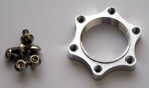

[user]os-999[/user], лично я купил переходник под дисковый тормоз у конхисов что бы голова не болела заказал 2-х видов тонкий и толстый
PS:ты на щет этого поговори с продавцом объясни что тебе нужно пришли фото бери в 2-х экземплярах что бы в запасе было
а то я пока ставил переходник под диск резьбу запорол

К большинству переходников стандартные роторы не подходят (по отверстиям), их есть у меня. Редко но бывают переходники под стандартный вело-ротор, нужно уточнять при покупке. Проще брать переходник сразу с ротором.
os-999
Почти разобрался с данным вопросом. В комплекте у Конхисов данного переходника нет.
Нужен переходник с резьбой, который накручивается на мотор и уже в этот переходник прикручивается болтами обычный диск.
В продаже можно встретить два вида переходников. С расстоянием двух противоположных пазов для болтов ротора в 44 и 48 мм.  Я померял свой обычный ротор Avid на 160мм - там расстояние 44 мм.  (в каких случаях применяется 48 мм - я не знаю).
