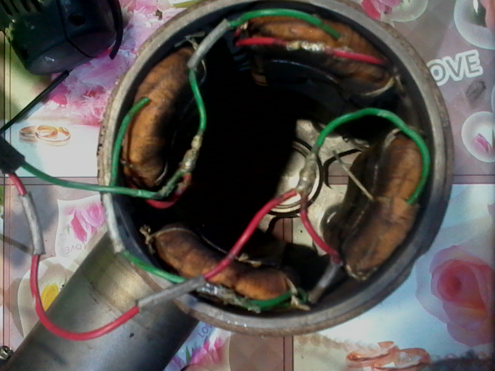

Будни:езжу редко,дела не дают,сначала печку перекладывал, недели две ушло.Печка прослужила лет сорок,внутри вся забилась продуктами горения,пришлось полностью из нового кирпича делать,а старый половина из фабричного сделана была,а половина из самодельного,так этот самодельный уже труха одна,а не кирпич.Электромобиль помог ,естественно,и глину,и песок и даже воду на нем подвозил.Солнечной зарядки хватало на эти дела,ещё и на рыбалку оставалось.С рыбалкой пока не очень,наводнение на Тоболе,пик самый,так что клев слабый,рыба по лугам заливным разбежалась:вот когда спадать начнёт,вся в Тобол и речушки свалится,тогда ловится будет хорошо.

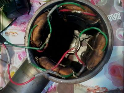

Из недостатков,пока один,двигатель без охлаждения нагревается,если побольше проехать,а до 3 километров в норме,мне больше и не нужно.Но охлаждение воздушное планирую,чтобы километров на десять ездить,без перегрева.
Rus25
Осталось чуть чуть подровнять.
владимиррр
Rus25,спасибо,решение хорошее,я другого не вижу,мне такого охлаждения должно хватить.

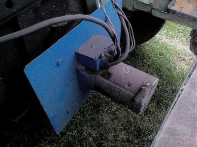

chetverg
Я так же у себя рассверливаю.
Фильтр нужен полноценный, от влаги и пыли. Может ржаветь.
владимиррр
#490
А вентилятор с фильтром на клемную колодку,там дыр хватит?Я ещё не разбирал двигатель.
У меня есть двигатель пост. тока с постоянными магнитами на 27 вольт от фотосчиток,буду его ставить.Я ему и полсотни вольт давал,бешеная скорость,лишь бы крыльчатка не развалилась.

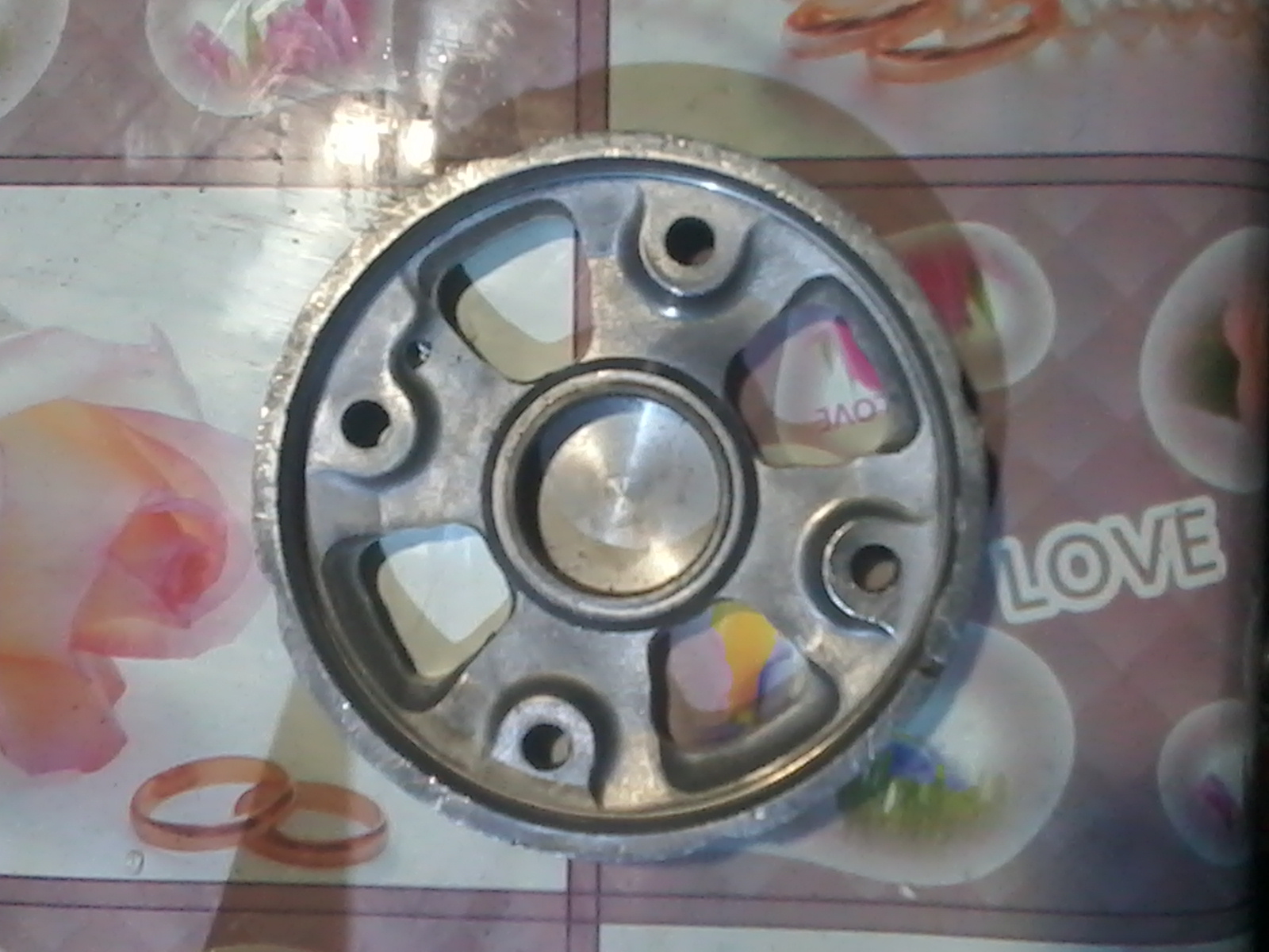

Rus25
Колодку лучше удалить , потоку воздуха мешает . В этот раз буду через боковину крышки ставить силовой болт с изолятором .  Минус якоря сразу на массу .Ов и датчик температуры переделывать . Датчик температуры 100к , при 100С сопротивление почти 8000 ом.   Скорее всего поставлю просто фишку.
владимиррр
#492
ОВ нет смысла перематывать.Шим контроллер,что Денис выписал,в самый раз будет,он с обратной связью по току,мах и мин подобрать входным сигналом и будет меняться в нужном диапазоне.Я так думаю,надо на ОВ от 20 вольт до 12 уменьшать в зависимости от скорости.
Самое простое вывести с контроллера якоря сигнал шим ,что идёт на ключи ( взять его до резисторов ключей),одним транзистором сделать инверсию,затем сгладить RC цепочкой и подать на вход шим контроллера ОВ.В моём контроллере так было сделано,проверено,будет работать как надо и торможение ( рекуперация) будет.
Минус якоря на массу не нужно бы,потом с шим контроллером снова убирать придётся.

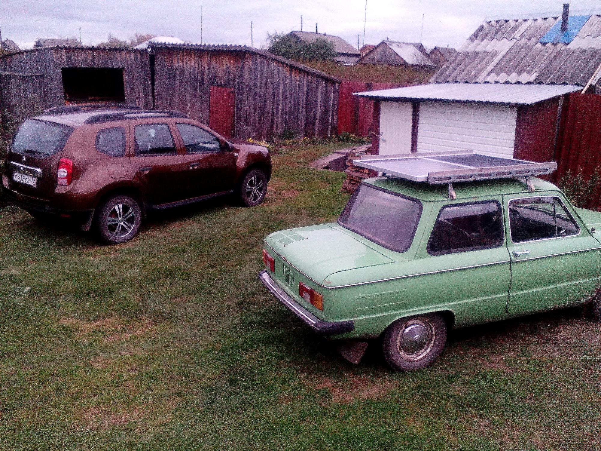

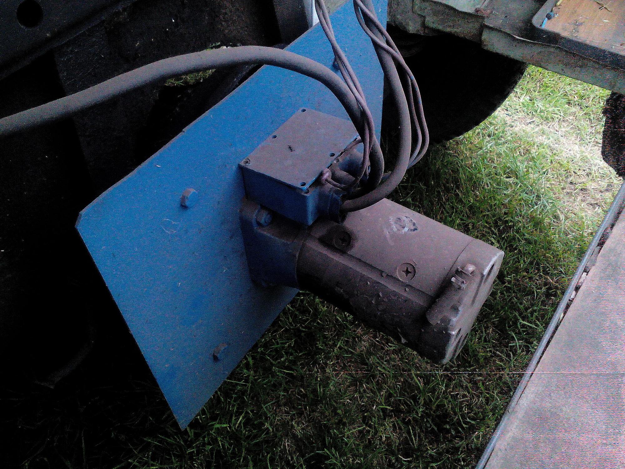

Сезон 2017 подходит к концу.Заз эксплуатировался в сельской местности довольно интенсивно,поездки каждый день примерно 4 км в среднем.Солнечной энергии хватало,подзарядки от сети не было практически.Думаю 500 км за сезон намотал от солнца.Бензинка только для поездок в город и обратно.
Двигатель включён на 24 вольта (ОВ и якорь).На первой 15 км/час двигатель греется терпимо,на второй 30 км/час сильно.Надо делать охлаждение,хотя бы воздушное.
Реально на второй езжу редко,в основном на первой,расстояния не большие,так что не напрягает.
yuri
Владимир, да поставьте ДС3.6 и не мучтесь, сегодня весь вечер катался по гаражам, двигатель холодный как лед.

Раннее утро сейчас,зарядка ещё идёт слабо,поэтому подключил бортовую батарею к СБ,зарядка тяговой пошла быстрее с бортовой батареей 18.5 вольта.Солнце поднимется,энергии будет достаточно для зарядки обеих батарей.

Есть ли планы, или нужда, увеличить площадь соллара? С делать что то раскладное или откидное? Хотя бы на случай когда солнца мало.
