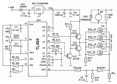

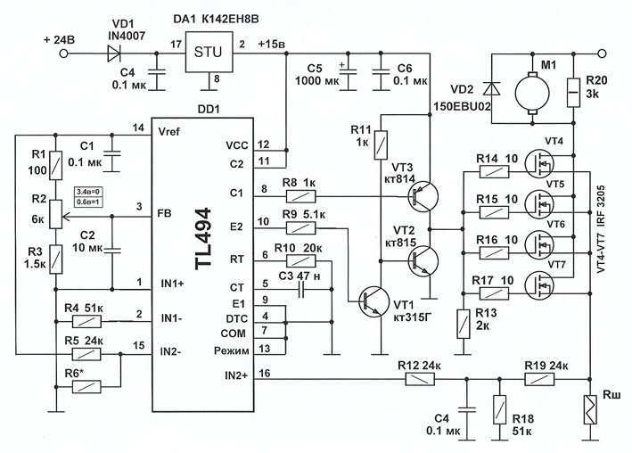

Ребята,а что схему нельзя было выложить?И по обсуждали бы дружненько,а так засорение темы и ничего более.
Так схема стандартная..обычная..на тл.
Только с драйвером и мосфетами.
Схема моя. Беспокойство по поводу звуковой частоты имеет место, но звучит не громко, еле слышно на 3 кВт двигателе.  В таком виде схема работала только в лабораторных условиях. Просьба отписаться что получится при натурных испытаниях.
На реальном электромобиле работает без токовой защиты.
Сайт популяризации технического творчества: http://samodelkin.komi.ru/index1.html

День добрый! Не подскажите как получить из Вашей схемы ШИМ напряжения, что нужно поменять? На велике делал ШИМ на 555 схеме, но у нее диапазон регулировок низкий. Снизу он не отключается полностью. Да и защит нет никаких.
Схема.ШИМ НАПРЯЖЕНИЯ. будет такая.заодно нарисовал силовую на полевиках.Можно настроить нужный шим без силового питания.Боюсь емкость в цепи обратной связи придется увеличить (нога 3 микросхемы).поэтому быстродействие обратной связи по току может уменьшится.
Схема с шим напряжения требует проверки,настройки,в таком виде давно делал.На входе 1 микросхемы напряжение задания от педали газа не должно резко меняться,нужно ставить большие конденсаторы.
Владимир еще вопрос. По поводу стабилитрона, если использовать д814В (10 В) или на 12 В(китайский), какого номинала резистор надо взять? Или как его расчитать? По моим подсчетам получилось 400 Ом для 10 В стабилитрона, если неправ поправьте.
И еще можно ли на питание схемы использовать одну (Две) кренку LM7815?  Хочу использовать 10 шт irf640 n. Меня интересует ток затвора. Спасибо за ответы.

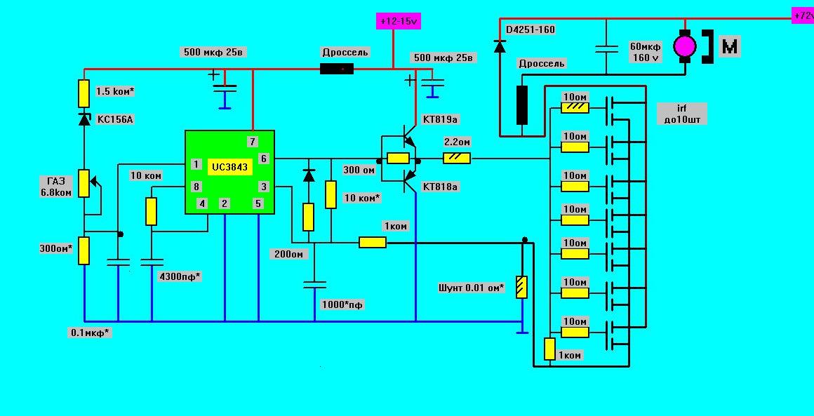

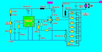

владимиррр
#229
Если питание на управление будет 15 вольт,тогда на 10-12 вольт стабилитрон должен пойти.Возможно газу чуть чуть не хватит уменьшите резистор над ним .
Как у любых irf y этих транзисторов вх.сопротивление затвора очень большое,практически бесконечность.Ток нужен только на заряд и на разряд вх. емкостей затворов,поэтому источник питания для управления мощный не нужен.Сам тоже думал их поставить,тоже штук десять,Если эти,у меня мах.  потянут 90 ампер,не выдержат на перегрузках,то наверно поставлю irf 640.
Stelsrider,советую сделать токовое управление,это проще и защита силовых ключей лучше,только на печатке платы управления цепочки для управления по напряжению предусмотрите,если токовое не понравится,сделаете другой вариант без переделки платы.
Stelsrider
Я хотел питать схему от 24 В через кренку, чтобы не сильно зависеть от просадки батареи. Но вы пременили мощные БПТ на раскачку и поэтому у меня возникли сомнения, ведь выход  кренки всего 1-1,5 А. А можно применить КТ814,815?
А если питание делать на 12 В и применять 10 В стабилитрон, как быть с резистором (тот что 1,5К)?
В качестве переменного резистора использую ДПДЗ ВАЗ, но у него сопротивление 5 Ком. Не скажется ли его применение на качестве регулировки и какими элементами обеспечить 100 % изменение оборотов?
владимиррр
#231
Переменный резистор можно и 5 ком.возможно придется сильнее поджать на общий выход 1 микросхемы.т.е. уменьшить 300 ом (возможно это будет уже 270 ом).Это нужно будет сделать.если на выходе 6 есть импулься даже  при мин. газа (без силового питания можно определить).
КТ814,815 скорее всего потянут.Более мощные на потребление не должны влиять.А что Вы вокруг,да около стабилитрона этого?Если нет кс156а,поставьте два кс 133а последовательно,или кс147а с диодом маломощным любым последовательно.Можно вообще стабилитроны не ставить,а снижение газа до нуля ниже какого то значения питания,добиться увеличением верхнего резистора 1.5 к.Но это уже трудней будет настроить,надо же еще и максимум газа обеспечить при нормальном питании.
На все управление 1 А в управляющей части более чем достаточно,думаю для всего управления с полевиками, и полампера среднего тока будет достаточно.
