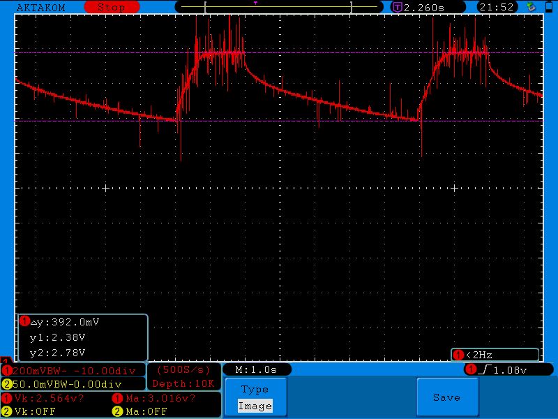

Предлагаю продолжить тему, некорректно начатую здесь: https://electrotransport.ru/index.php?msg=765287
Итак, лечение дохлой банки начиналось с задания жестких 5 сек заряда  и 3 сек паузы без контроля напряжения. При токе 6,5А напряжение на банке нарастает очень медленно - в течение 2 сек. Спад в паузе довольно быстрый - в течение 1 сек. Верхнее плато 2,43В, условный нижний порог успокоения - 2,02В

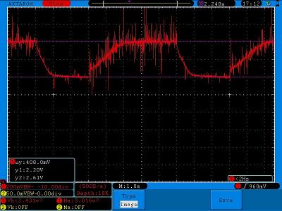

В течение добивки банки пришлось неоднократно сменять режим в сторону сужения импульса и увеличения паузы.
Через 25 часов установил 2 сек импульс и 5 сек пауза.
Фаза нарастание банки уменьшилась с 2-х до 1 сек, спад до успокоения - 5 сек и просится еще больше.
Верхнее плато подросло с 2,43 до 2,60В, нижний уровень с 2,02 до 2,20В.
Подъем АКБ стал быстрее, спад - гораздо медленнее.
Плотность жижи после отстоя теперь 1,20, перед лечением было ниже плинтуса.
Вертикальная ступенька в начале импульса, которая, возможно, определяет Rвн. уменьшилась почти в два раза.
8244

ИС-Х
У меня уже давно бродит шальная мысль отказаться в добивке от волшебного порога 14,3В  и добивать до начала плато.
Но до добивки этот фокус не пройдет - надо подходить к плато плавненько.

ИС-Х
По заряду одной банки никаких впадин не обнаружил. Были случайные взлеты и падения, но я списывал их на плохой контакт палочки припоя к тоководу, которую периодически приходилось поправлять для восстановления контакта. А может это были не случайные изменения?
По ссылке [user]реношник[/user], впадина должна быть достаточно измеряема - сваливание по графику порядка 0,03-0,05В.
Кстати, лечение банки закончил: теперь она выше других, хотя плотность жижи у нее поднялась всего лишь до 1,22 (но это ни о чем), у остальных 1,27. Первый же КТЦ до 11,5В выдал 25ач, а до лечения было меньше 6 ач. Теперь 10-летняя старушка Варта снова в строю!

Кстати, мой осцилл немного завышает показания на 0,18В по сравнению с тестером Fluke и китайским показометром на 5 разрядов (последние показывают с разницей 5 мВ).
Цифры напряжений в начале темы откорректировал.
