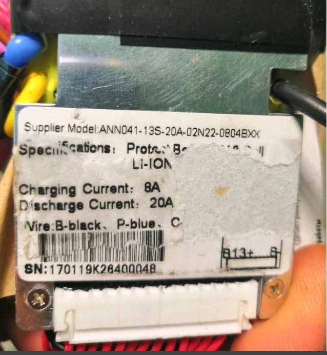

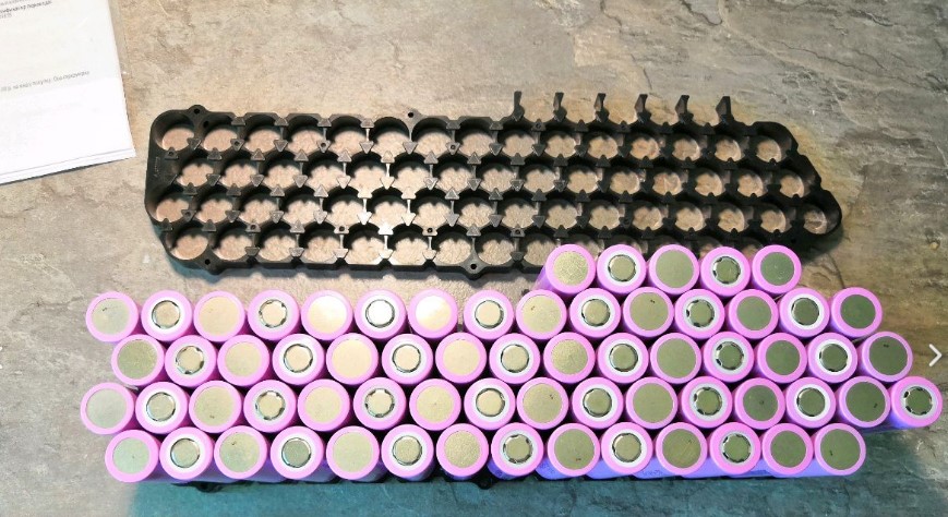

Цитата: TRO от 08 Июль 2019 в 19:33
[user]aryzona[/user], Есть опасения (практически уверенность), что ваши банки в перегрузе, и сильно просаживаются. По моему вам батарею надо усиливать, а не БМС менять.
каким образом усилить батарею? для велосипеда вроде не слабая....
TRO
Обычным, добавить банок. У меня вообще по 14 в параллели (против ваших 5), и то на 26А просадка 5 вольт, что много, у вас с вашими 5ю банками при 20А должно быть вообще жуть, учитывая что самые емкие банки(а у вас именно такие) не лучшие по токоотдаче. Усилить советую соньками VTS5A (или близкими по токоотдаче, просто эти лучшие).
aryzona
#74
у меня же не пять банок.  у меня 13 банок по 5 элементов в каждой, всего 65 штук . каждый элемент по 3200а/ч, то есть сама собранная батарея 48 вольт на 16а/ч. Правда контроллер на 25 А
TRO
#75
[user]aryzona[/user], Ну так а я про что, у меня тоже 13 последовательно соединенных ячеек, каждая ячейка из 14 банок каждая (всего 182 штуки). Только вот общий ток распределяется между банками в паралели (в вашем случае 5), а сколько их там последовательно не имеет никакой разницы.
Цитата: aryzona от 09 Июль 2019 в 18:21Правда контроллер на 25 А
Еще хуже чем я думал. 5 ампер на каждую баночку. Не поленитесь загляните в даташит на ваши банки (раз уж вы так упорно скрываете их название) и посмотрите сколько с них можно снимать, и какая просадка (должны быть графики на разных токах).
Цитата: aryzona от 09 Июль 2019 в 18:21каждый элемент по 3200а/ч
Во первых не бывает реально мощных банок с такой емкостью (тут или к умным или к красивым), т.е. или емкая, или мощная, либо не то ни другое.
Во вторых просто просьба, пишите емкость правильно мАч. Там не амперы, а миллиАмперы, и на часы в данном случае не делят, а умножают), не примите за придирку, просто глаз режет, думаю на будущее вам пригодится
Кстати про контроллер, он у вас должен отрубать при 40в (на нем написано), а значит на паралели при этом будет 3,077 вольта. БМС же отрубает обычно при 2,5 вольта. Есть подозрение что рубит у вас контроллер, но это не точно, так как когда по низкому напряжению выключает контроллер, то потом включение происходит не через время, а почти сразу, надо проверять. У меня кстати двухмоторный конфиг, и с одним контроллером  есть такая проблема, он отрубается по низкому напряжению, и я на втором моторе могу еще прилично проехать пока не вырубит БМС.
aryzona
#76
бмс вот такая
Цитата: TRO от 09 Июль 2019 в 19:56раз уж вы так упорно скрываете их название
да я не скрываю) вот эти https://ru.aliexpress.com/item/32888237213.html?spm=2114.13010708.0.0.792e33edzDNiAi  и вот еще https://ru.aliexpress.com/item/32872346275.html?spm=2114.13010708.0.0.792e33edzDNiAi
Цитата: TRO от 09 Июль 2019 в 19:56Во вторых просто просьба, пишите емкость правильно мАч. Там не амперы, а миллиАмперы, и на часы в данном случае не делят, а умножают
да спасибо, бывает путаюсь)
Цитата: TRO от 09 Июль 2019 в 19:56Ну так а я про что, у меня тоже 13 последовательно соединенных ячеек, каждая ячейка из 14 банок каждая (всего 182 штуки). Только вот общий ток распределяется между банками в паралели (в вашем случае 5), а сколько их там последовательно не имеет никакой разницы.
ну а как же на такие же моторы собирают и по 12AH, а это по 4 элемента и ездят спокойно, просто хватает на 30-40 км..
TRO
Читаю в переписке под лотом по вашей ссылке.
Цитировать- ребята. какое у них внутреннее сопротивление?
- от 30мОм до 50мОм
Чуть лучше ноутбучных.
Например у действительно высокотоковых сони VTS5A сопротивление 11 мОм.
"Китайский бренд" применительно к аккумам 18650, это как "чукотский джентельмен"
Но чисто теоритически ваши токи должно держать.
Вы там все таки выясните, у вас контроллер вырубает, или БМС (после отрубания на входе в контроллер остается напряжение или пропадает).
