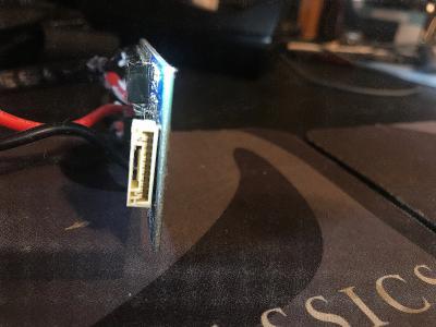

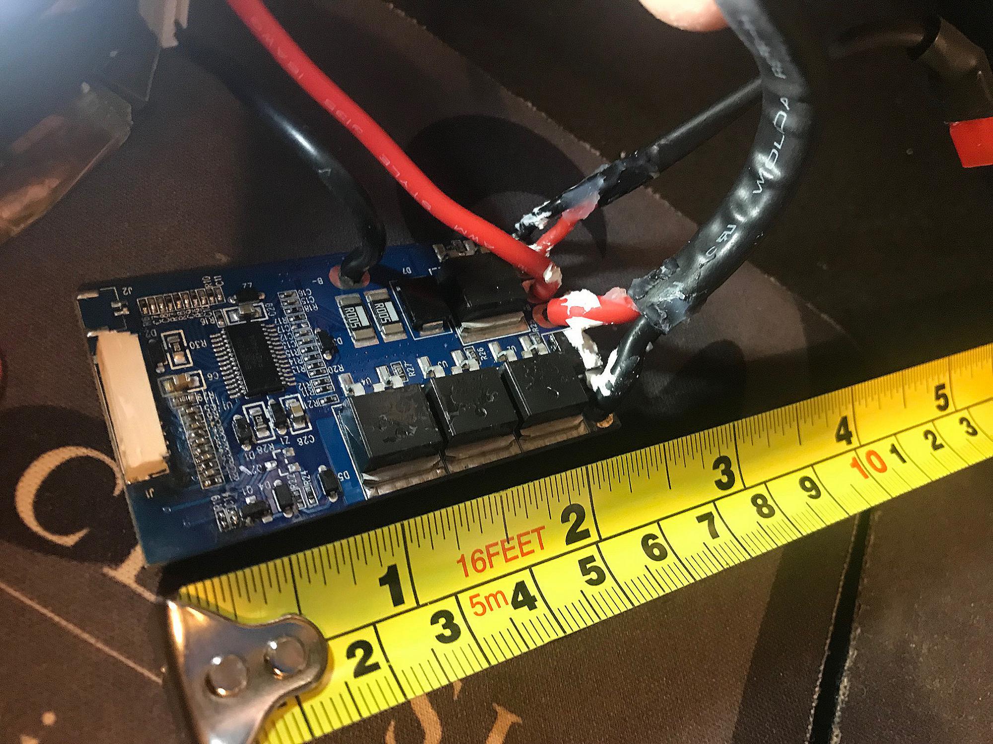

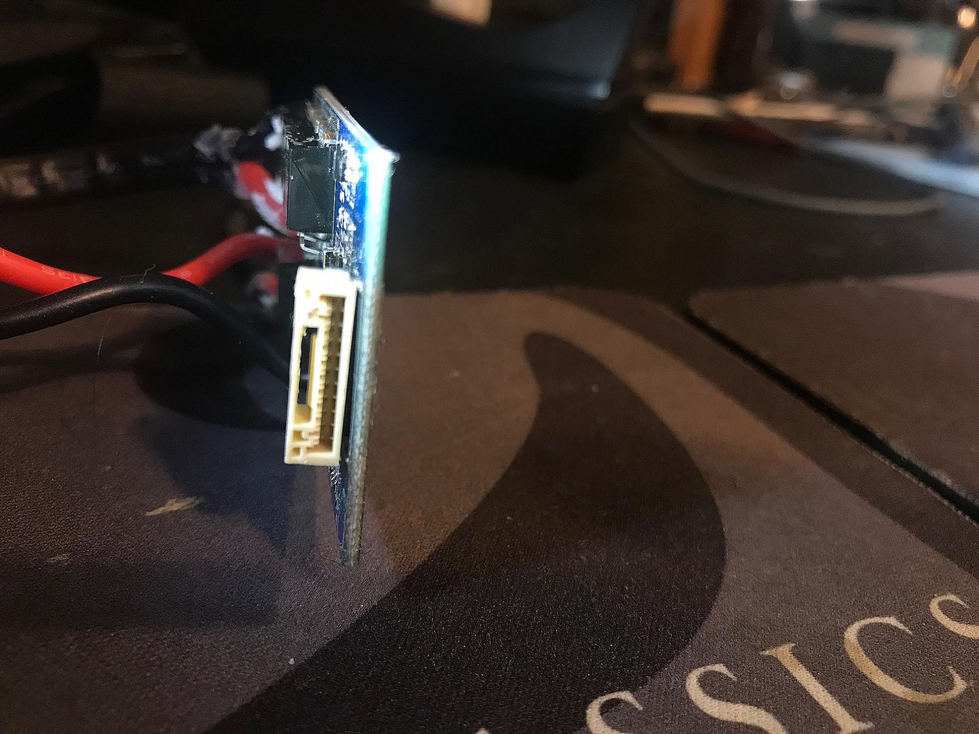

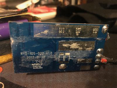

e-scooter
Напишу сюда, хотя редко кто сюда заходит, но хоть по теме..
В общем, нужна bms 10s для самоката. У меня видимо глючная оказалась, с батарейки выходит 39в, после бмс-ки остаётся 33в  %-).
Так то нет проблем найти 10s , но хочется поставить её на место старой и желательно без перепайки разъёма, который на родной бмс какой то необычный.
Вот фотки, может кто подскажет где такую же купить?
