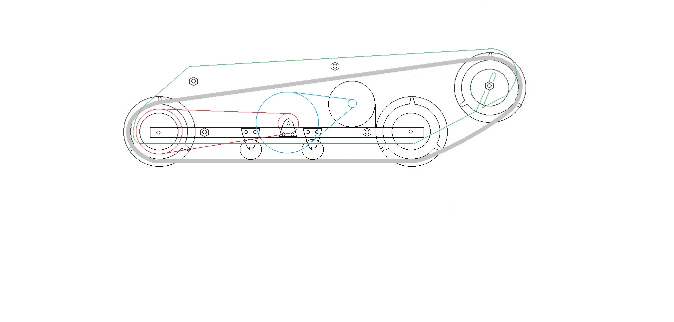

В основном это технологические, и связанные с ними конструктивные нюансы.
При всем уважении и восхищении вариантом гусениц Маугли, при внимательном рассмотрении видео про ее внедорожную езду, обнаружил некоторые изъяны.
В основу гусеницы Маугли положена прочность Бурановской гусеницы (даже ее половинки) и продольная нескручиваемость при отсутствии выравнивающих роликов. Это достигается хорошим натягом гуси, и использовании штифтованных промежуточных опорных колес.
При хорошем натяге гуси штифты промежуточных опорных колес остаются в зацеплении с перфорацией.
Однако, это приводит к дополнительным расходам мощности.
Можно попробовать заменить нижние промежуточные штифтовые колеса на резиновые ролики от скейта или роликовых коньков, и немного ослабить натяг гуси. Некоторую потерю своей жесткости на скручивание в гораздо большей степени будут компенсировать опорные ролики по бокам гуси.
Вот и прикидываю разные варианты. Пока в черне.
Сейчас пока нужно решить, как аккуратно располовинить гусю. Может просто не спеша распилить ее обычной ножовкой по металлу?

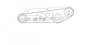

Буркины каточки мне сразу не понравились в магазине. Неразумно тяжелые и громоздкие для моей конструкции. Тем более, мне их подпружинивание не требуется. Ведь в Маугли немного иной принцип удержания устойчивого положения гуси, чем в Буране.
Для этой цели лучше использовать в поперечный ряд 4 капроновых колеса от скейта или роликов. Тогда гуся будет прижиматься равномерно по всей ширине. И таких "самолетных шасси" минимум пара в середине каждой гуси.
С такой продольной опорной стабилизацией гуси можно немного ослабить ее натяжение, и уменьшить нагрузку на движок.

DED, Вы решили безнадежно "улучшить" отличную конструкция Козаренко?   :facepalm:
Неужели не ясно, что замена трех внутренних звезд на хлипкие каточки и ослабление натяжения гуси приведет к самораздеванию гусимодуля при поворотах?

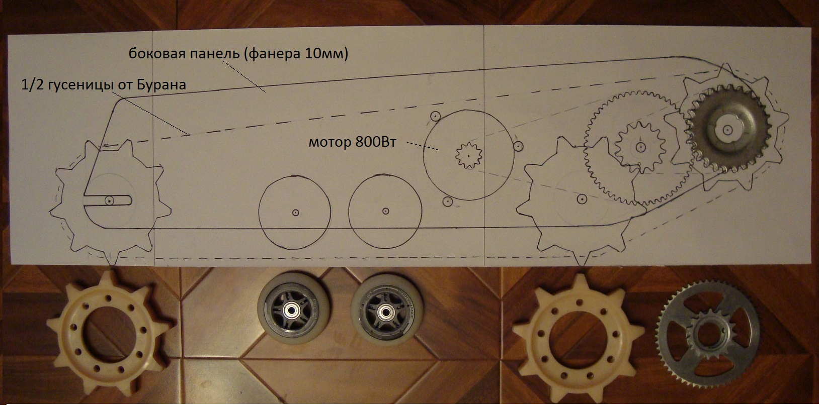

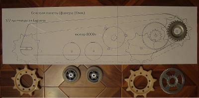

Скоро сказка сказывается, да не скоро дело делается.
Пока только стадия компановочно-весовой-габаритной прикидки.
Рисую на ватмане на полу прямо в натуральном масштабе - удобно.
Приходится считать вес каждой шпильки, каждой гайки, каждой шестеренки.
К сожалению, вес каждого гусевого модуля составляет около 17кг.
Вес центральной панели с сидушкой и аккумуляторами еще около 24кг.
Итого, общий вес снаряженной конструкции без малого 60кг!
Запас "бензобака на борту" - три аккумулятора (36В) по 30Ач. http://www.akb12v.ru/uniforce-moto-12v30-53030
Очень удачно вписывается 10мм фанера в качестве несущих боковых панелей. Вся нагрузка идет вдоль ее структуры.
НИКАКИХ несущих профилей по бокам опорных колес не требуется.
При этом фанера абсолютно не деформируется.
Горизонтальная панель 700х700мм на прогиб практически не работает. Вес аккумуляторов и седока давит непосредственно на верхние торцы четырех боковых несущих гусеничных панелей. Верхняя связующая панель работает лишь на упругое скручивание при езде по неровностям.

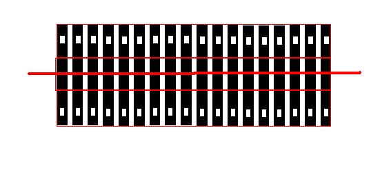

toncher, я бы охотно поделился, но ведь  режу готовую бурановскую мини гусю ВДОЛЬ на две половинки. По 190мм шириной каждая. Как на Маугли.
Только в Маугли гуся-донор 2800мм (14кг), а  у меня 2070мм (11кг).
toncher
То есть окна зацепа получаются не по середине? Я почему-то подумал что будете ровно на 3 части делить и средняя часть без окон останется  :pardon:
