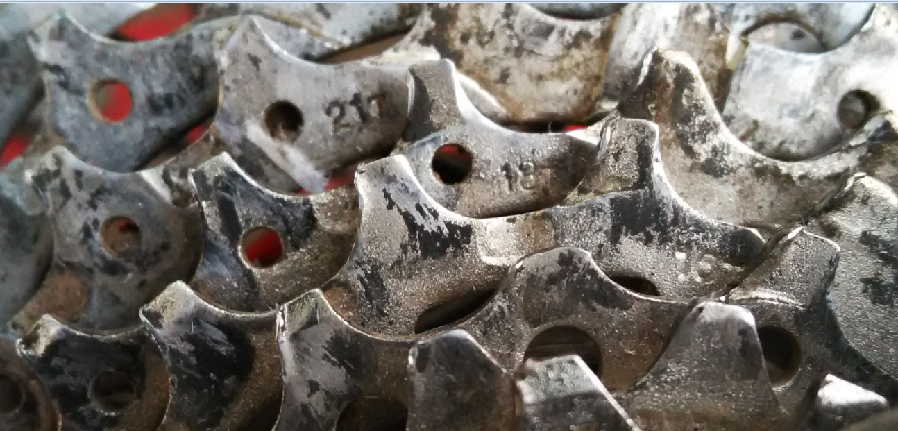

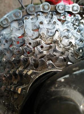

silayma2
Цитата: se от 26 Июль 2015 в 19:13
ваттметр зафикисровал почти 5квт, а точнее 4869вт.
Заезды проводил на 5-ой скорости (звезда 15Т), меньше пытался ставить, но цепь соскальзывала и нормально разогнаться не получалось.
Максимальная скорость 66 км/ч - не мало, но я ожидал на 5-10 км/ч больше.
Сегодня прокатился на своем аппарате, и заметил что цепь перескакивает теперь и на 18т, если крутить ручку газа плавно и дорога ровная то ничего, если подъем или чуть резче газануть сразу проскакивает. При этом скорость не больше 35 км/ч.  Понятно, что чуть подносилась звезда, но и новой я думаю на долго не хватит, по ощущениям при езде только на одной звезде, допустим 18т, не переключаясь при резвых разгонах ее хватит на 300 км, а с меньшим количеством зубьев еще меньше .  Мощность конечно не известна, но не думаю что больше 2 кВт.
От сюда вопрос, [user]se[/user], как Вы собираетесь бороться с этим? и что за кассета стоит которая при 5 кВт на 15т не проскакивает? Или разгоны подразумеваются только плавные, и с переключениями?
Моя кассета CS-HG80-9 11т, 12т, 14т, 16т, 18т, 21т...., 32т проехала около 1000 км с мотором.
Увеличим для наглядности, 21т тоже скоро начнет проскакивать.
acyd
[user]silayma2[/user], проблема в несоответствии износа цепи и кассеты, тоже было такое.
Попробуйте поставить новую кассету и цепь - ничего проскакивать не будет. На глаз это не определить.
Возможно также требуется регулировка переклюка таким образом, чтобы он захватывал как можно больше зубьев - это достигается ослаблением регулировочного винта наклона переклюка и подбора длины цепи.
silayma2
[user]acyd[/user], переклюк стоит правильно, сильнее не захватит, иначе на 11т работать не будет, наверное износ звезд большой. Я все кассету мучаю, хотя альфина лежит новая, можно бы поменять, но....
для лучшей работы альфины, в ее желательно масло залить,но вел часто в багажнике авто ездит, и колесо там боком лежит, следовательно из его все вытечет

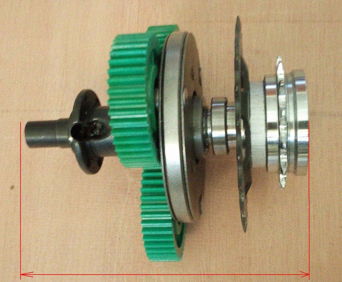

Vladis
#963
Цитата: se от 27 Июль 2015 в 07:45
У меня моторы 10Т и 12Т. Тестировал 10Т.
[b-b]se[/b-b], подскажите, пожалуйста, момент и обороты в таблицах для этих моторов - до внутреннего планетарного редуктора или на выходе после редуктора?
Я так понимаю, что после?
И сколько получается ширина (включая крышку мотора)?
se
После. Эти таблицы для мотор-колес, при переделке редуктор становится 1:6 вместо 1:5.
Цитировать
12Т на 36в ХХ дает 251 об/мин, следовательно переделанный на 72в будет ~600об/мин
10Т на 36в ХХ дает 304 об/мин, на 72в будет ~730об/мин
Здесь я ошибся, как только что выяснилось.
Берем из таблицы цифру ХХ - 304 об/мин (10Т, после редуктора), умножаем на 5 и делим на 6 =253 об/мин на 36в, на 72в будет 506 об/мин на валу мотора. Под нагрузкой просядет на 15-20% наверное.
Этот макет уже разобрал, замерил на велосипеде, около 14см.
jekix
Это от носа до хвоста, то бишь максимальный габарит?
se
да, но его вполне можно укоротить на 1.5-2см
