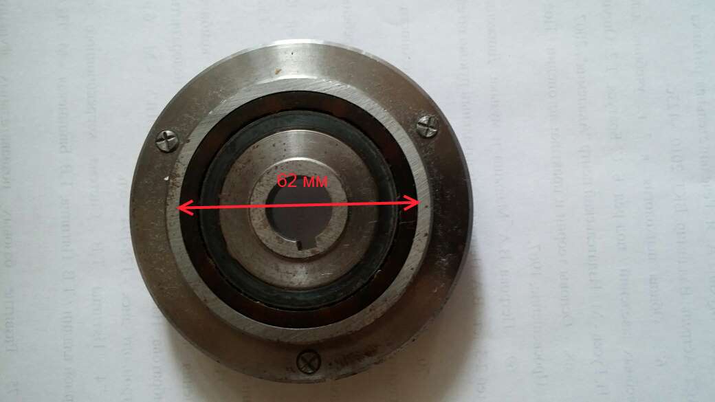

На текущий момент решил использовать внутренний фривил и вот какие наблюдения и мысли по этому поводу:
На холостом ходу, после отпускания курка газа, верхняя часть цепи ослабевает до спадывания.
Вижу две проблемы - тугой или заклинивший фривил и/или недостаточное натяжение цепи натяжителем.
Как на ходу пока не знаю. Размышляю об установке дополнительного натяжителя.
Если работа штатного фривила окажется неудовлетворительной (а все к тому и идет), то встает вопрос переделки/изготовления своего фривила (это конечно очередной пипец). Пока мысль пристроить обгонную муфту/подшипник с тао, на который давал ссылку [user]SolarRay[/user](потерял), это проще, но смущает вес и размер, может не войти.
Если делать фривил подобный штатному но из качественных материалов, то это вообще целая история.
peat
ЦитироватьЕсли делать фривил подобный штатному но из качественных материалов, то это вообще целая история.
Что ломается в фривиле ? Зная что в китае очень погано с марками стали (прочных на вес золото) можно предположить что заменив некоторые узлы на наши можно вывести фривил на нормальный уровень.
Если собачки , то да. Это проблема. СОбачки из победита нужны. Заказать на производстве собачки. Подшипники ? Не верю... Что еще там может ломаться ? СОбачки могут вгрызатся в насечки и убить насечки.. Кажется тоже маловероятно.
Если делать фривил по типу трещотки - врядли это сделать у нас за разумные деньги. Там как минимум литье ,  ЧПУ фреза, лазерная (или абразивная гидрорезка).
Тоесть это нужен цех с оборудованием.
Абрзивной резкой можно вырезать детали для роликового фривила. Ничего сложного тут нет вообще. На альфие фривил устроен вообще просто. Просто ролики , и наклонные врезки в которых находятся ролики. При вращении в оджну сторону ролики в ямках , при вращении в другую - ролики вылазят и клинят. Да что тут говорить все итак все занют.
silayma2
Проще сделать устройство для поддерживания цепи на середине рабочей ветки. Один ролик с верху другой с низу на одном кронштейне. Тогда стрела провисания уменьшиться и цепь перестанет слетать, ну а если нет то еще один ролик перед звездой мотора (слетает цепь с мотора?)
Ну а фривилы нужно использовать готовые.
Если ломаются штатные фривилы от вкачиваемых мощностей, то скоро сломается трещетка в колесе т.к. там самый большой момент. По этому для мощных конфигов нужны надежные детали типа альфины.

приводил в этой теме фото фривила, он роликовый, и достаточно простой. При больших нагрузках ролики заклинивает, уж не знаю проблема в качестве стали основания или роликов или может размер у них маленький.
Так то оно так вроде, но в реальности будет выглядеть приблизительно вот так:
Сталь должна быть соответствующей, на складе у лазерной резки только Ст3, не подойдет.
Значит нужно купить сталь, толщиной в районе 10мм, допустим Ст45 или 40Х.
По 30см ее не продают, только листом размером 2400х1200. Стоить он будет в районе 10к, вес 225 кг.
Нужно заказать доставку на лазерную резку и там если резать, то на весь материал :)
Другой вариант - купить круг, это гораздо проще, но как его пилить и вырезать в нем пазы - не знаю, лазер не подойдет.
И даже, если все получится, далее нужно еще это хозяйство закалить, хотя этот этап наверное самый простой.

[user]se[/user],  цепь просто провисает из за большой свободной длинны, по этому ее нужно разделить на два участка. Возможно на переклюке пружина слабая и из за этого она собирается на пере.
Фривил роликовый в моторе и он может заклинить и не расклинить.
Ролики в фривил подходят от роликовых подшипников, у их нужно только длину подрезать. Разбери замерь диаметр и подбери по каталогу. Но они делают выработку и на ответных частях фривила поэтому тоже не вариант.
Собачки в фривилах делаются методом спекания.

Парни, несмотря на кажущуюся простоту , фривил не такая простая штука! Проблема не в штатных роликах, а проблема в сочетании твердости/упругости стали  из  которых изготовлены внутренняя обойма- ролики- внешняя обойма . Ничего не стоит закалить ролики, они станут тверже, но (!!!) будут врезаться в обоймы - результат- все тот же клин. У крупнейших производителей состав стали вообще строжайший секрет и ноухау.  Плюс высокая точность изготовления , отклонение в сотку и будет работать  только один  ролик  из трех,  и вся нагрузка на него  ляжет , в дальнейшем деформация и  опять клин... Немецкие обгонные муфты стандартного типоразмера под наш  момент стоят  под сотню евро, китайский дешевый ширпотреб  не сильно  лучшего  штатного фривила. Мне кажется если заморачиваться , то делать именно под пром. муфту стандартного типоразмера , тогда можно для дешевой комплектации поставлять с китайской муфтой, а для  эстетов с дорогущей немецкой :)
именно так у меня и получилось, один ролик не расклинил.
если они каленые, то как их подрезать? если нет - то надежными они не будут.
вот этого я и боялся :)
Это наверное самый простой вариант. К внешней части муфту приваривать или как?

Цитироватьесли они каленые, то как их подрезать?
на обычном заточном камне подточить, там вроде на пару миллиметров они длиннее

злой вы :).   На шпонку не?  Честно говоря  в руках не держал фривил от бафанга, зато   от МАС в изобилии :). Вот передо мной лежит новый фривил от МАС , он как будто создан под CSK30PP   :)  , если бы еще найти  3,5 мм  лишнего пространства в корпусе - однозначно поставил бы ... а так  только крышку новую точить :( , а так как  я  горю желанием собрать следующий вел с мидлдрайвом, то особого энтузиазма не испытываю, и соответственно с интересом читаю о ваших экспериментах. :)

Я конечно же не в старую муфту хочу вставлять, а делать новую с фривилом.
Не знаю на сколько обязательно закаливать ту часть, на которой крепятся шестеренки, но если можно обойтись Ст3, то вырежу на лазере диски, в которые будет вставляться муфта.
Для шпонки нужно делать паз в муфте, есть там достаточно толщины?
Добавлено: увидел, там есть паз, вопрос снят.
se
Провел замеры у своего бафанга, к сожалению приходится констатировать, что по толщине эти муфты не входят в штатную крышку, там от силы 12мм от подшипника до состояния, где шестеренки отодвинуты на одну грань с зубьями на крышке. Толщина водила 10мм.
