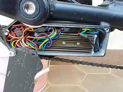

В августе приобрел сей агрегат. Сразу съехала по резьбе гайка заднего амортизатора, приделал разрезную, вроде держит. Сейчас не включает передний мотор, пишет ошибка Е07, ищу что за велокомпьютер у меня стоит и что значит код ошибки. Сильно понравился полный привод, тянет зверски, АК 12,5А. Производитель пишет про много изменений-геометрия рамы, цепкие педали. Что напрягает, так то, что нет нигде производителей комплектующих, инструкция видимо 2013г. АК так же дребезжит, сзади к нему крепится вроде съемной панели с катафотом и стоп сигналом, внутри есть клеммы + и -, а сигнал не горит. Нет регулировки высоты руля, теперь он только раскладывается, раньше вроде по высоте была регулировка. Контроллеры теперь в низу в мет. коробке, провода запиханы вскрень, как в бочке селедка, герметизации нету. В сложенном положении -два колеса вместе, с другой стороны опирается на приваренную скобу (к коробу контроллеров), вобщем сложенный стоит устойчиво. Подварили доп. пластину под задний аммортизатор. Краска отлетает на раз, грунта нет, по гарантии получается только рама, и то если краска не нарушена, все остальное-изнашиваемые комплектующие.
Simbircit

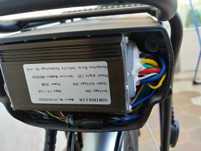

Сегодня вскрыл бокс куда АК вставляется, там оказался контроллер переднего колеса, стало быть снизу контроллер заднего.

Цитата: Simbircit от 24 Авг. 2019 в 16:25провода запиханы вскрень, как в бочке селедка
-наверное так везде в китайских (((
паутина тонких проводов, дешевые контакты в разъемах-трубочках, скомпано и запихано (В Элтреко мастер кардан вело 20" и аналогичных контроллер в раме также понапиханов кучу, во многих самокатах аналогично )

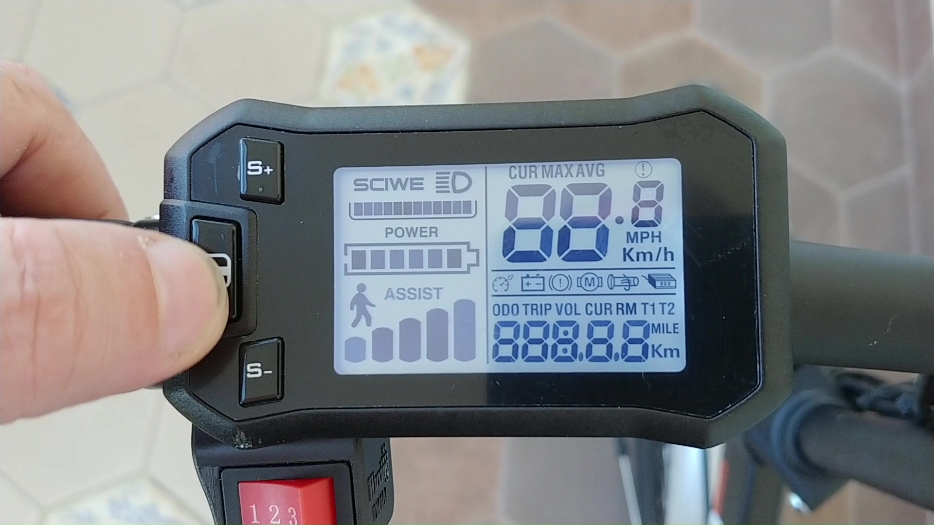

Короче, в новой модели нашел пока только один плюс - можно регулировать (или снять)
ограничение по скорости в настройках LCD-монитора.
Может кому надо, здесь видеоинструкция по настройке LCD-монитора:

Не могу найти мануал на велокомпьютер может есть у кого, в начале темы мелькнул вроде, но не полностью.
Посмотрите чуть выше на этой странице, там  видеоинструкция по настройке LCD-монитора с ютуба.
Я настраивал по ней - 16 параметров (P1-P16) -все нормально.

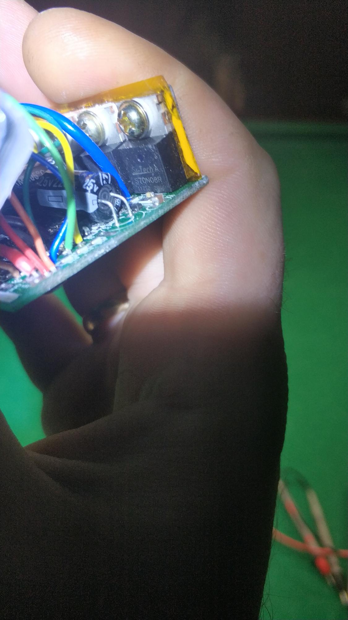

Добрый день! В 2017 году приобрёл Wellness Dual Sity (350wХ2), 20", батарея 36в15а*ч, на данный момент ничего не менял всё стоит стоковое. через месяц после покупки перестало работать переднее колесо, ничего не делал. Сейчас решил востановить, мотор колесо исправное. Полез разбираться дальше, выяснилось что проблема в контроллере переднего колеса. По инет магазинам пошарил точно такого же контроллера на модель этого года нет, есть других годов, с другими разъёмами. При диагностике контроллера два теристора похоже вышли из строя (установлены Si-Tech A S070N08R). В микросхемах не силён, есть человек который может просто перепаять на новые, но точно такие же теристоры найти не могу. Подскажите знающие люди, на что их можно заменить (аналоги)? И ещё вопрос при замене на аналоги их все 6 шт надо менять или только вышедшие из сторя?
И ещё всю тему перечитал, некоторые модифицировали велосипеды, может у кого остался в запасе контролёр? может быть бы и приобрёл.
saska
Если на аналоги то все 6, и еще прозвонить управляющие ими транзисторы обычно тоже вылетают.

Цитата: kovdnno от 26 Дек. 2019 в 11:21(установлены Si-Tech A S070N08R)
Это не тиристоры, это N-Channel MOSFET вылетают как правило парами, включённые вертикально в мост. Вот мануал https://datasheetspdf.com/pdf/1148509/SI-TECH/S70N08R/1

Добрый день, закончился ремонт. Купил контролёр с другими разъемами, перепаял штекера и всё заработало! Отдельно менять мосфеты дороже выйдет чем купить в сборе.
Во время ремонта было приобретено новое переднее колесо, думал проблема в нём, а оказалось в контролёре.

В модели 2019г. (Wellness City Dual New (2019)) установлены контроллеры, которые работают
только от батареи 36В.
При переключении LCD-монитора на 48В, и подключении батареи 48В, LCD-монитор работает
нормально, но электровелосипед никак не реагирует на ручки и кнопки управления.
Вероятно, в контроллерах срабатывает защита от высокого напряжения.
Контроллеры типа  RQY002A 36В 15А, в них основной микроконтроллер типа SH79F1611-SINOWEALTH.
Подскажите, пож-та, если кто знает, как вообще отключить защиту в контроллерах как по
высокому, так и по низкому напряжению, чтобы велик работал от батарей 36 и 48В.
А какой параметр изменили? этот P08 ?
"P08  Speed limit. Ограничение скорости. 0-50,  стоит:  00050
         Если 50 –то без ограничения скорости!"
А какой параметр у Вас там стоял до?  вроде там сразу 50 и стоит?
P14 The Current-limiting of Controller. The original Current is 12A. Range:1-20A
-кто-то меняли штатное значение?

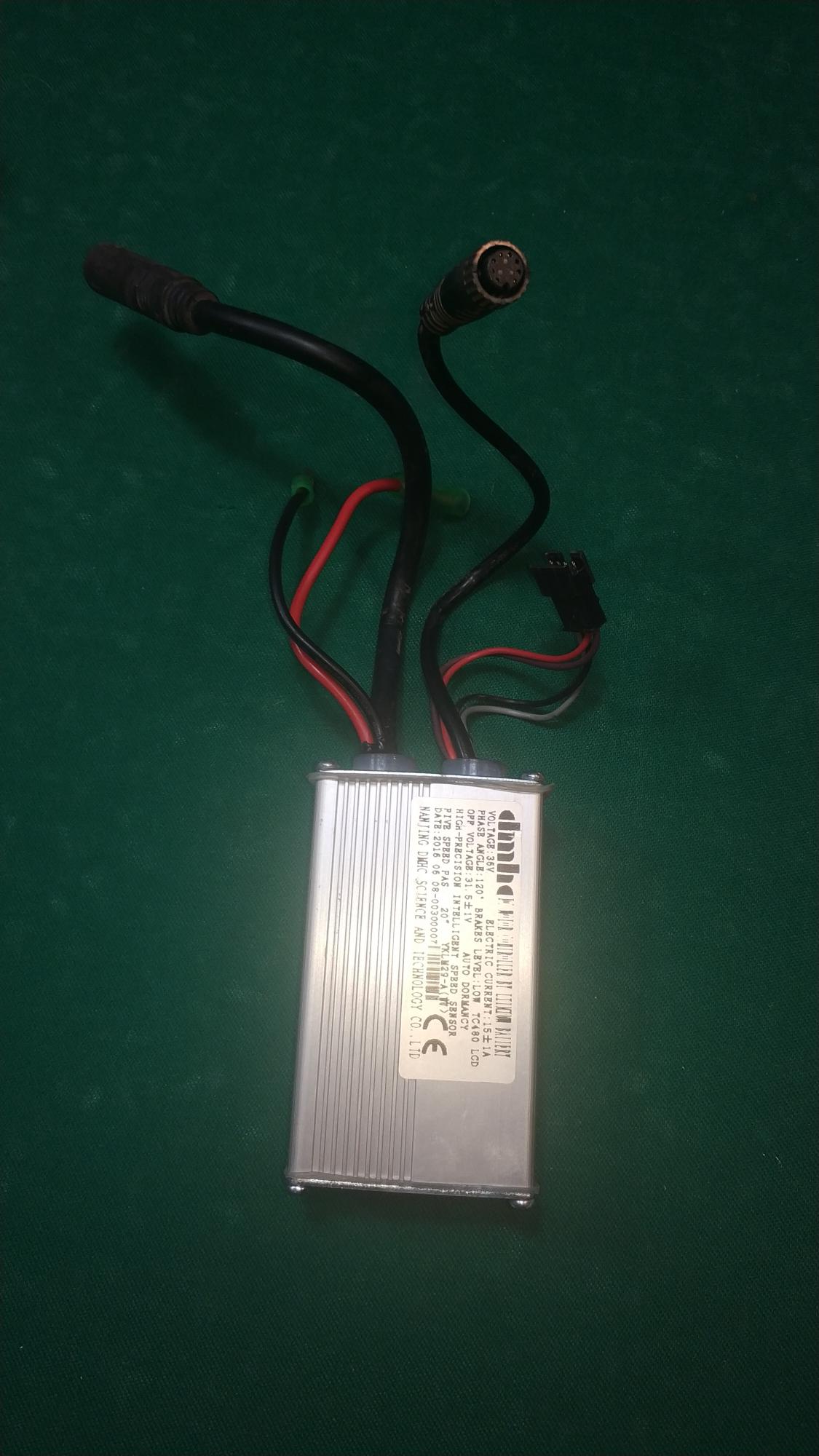

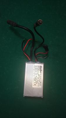

Цитата: Мunhgаuzen от 20 Фев. 2020 в 20:55Контроллеры типа  RQY002A 36В 15А, в них основной микроконтроллер типа SH79F1611-SINOWEALTH.
Заказал сегодня контроллер переднего колеса, буду смотреть как сделан. Планирую добавить к 36В еще 12В АКБ и запитать 48В только ключи, т.о. обойти все заложенные ограничения.
