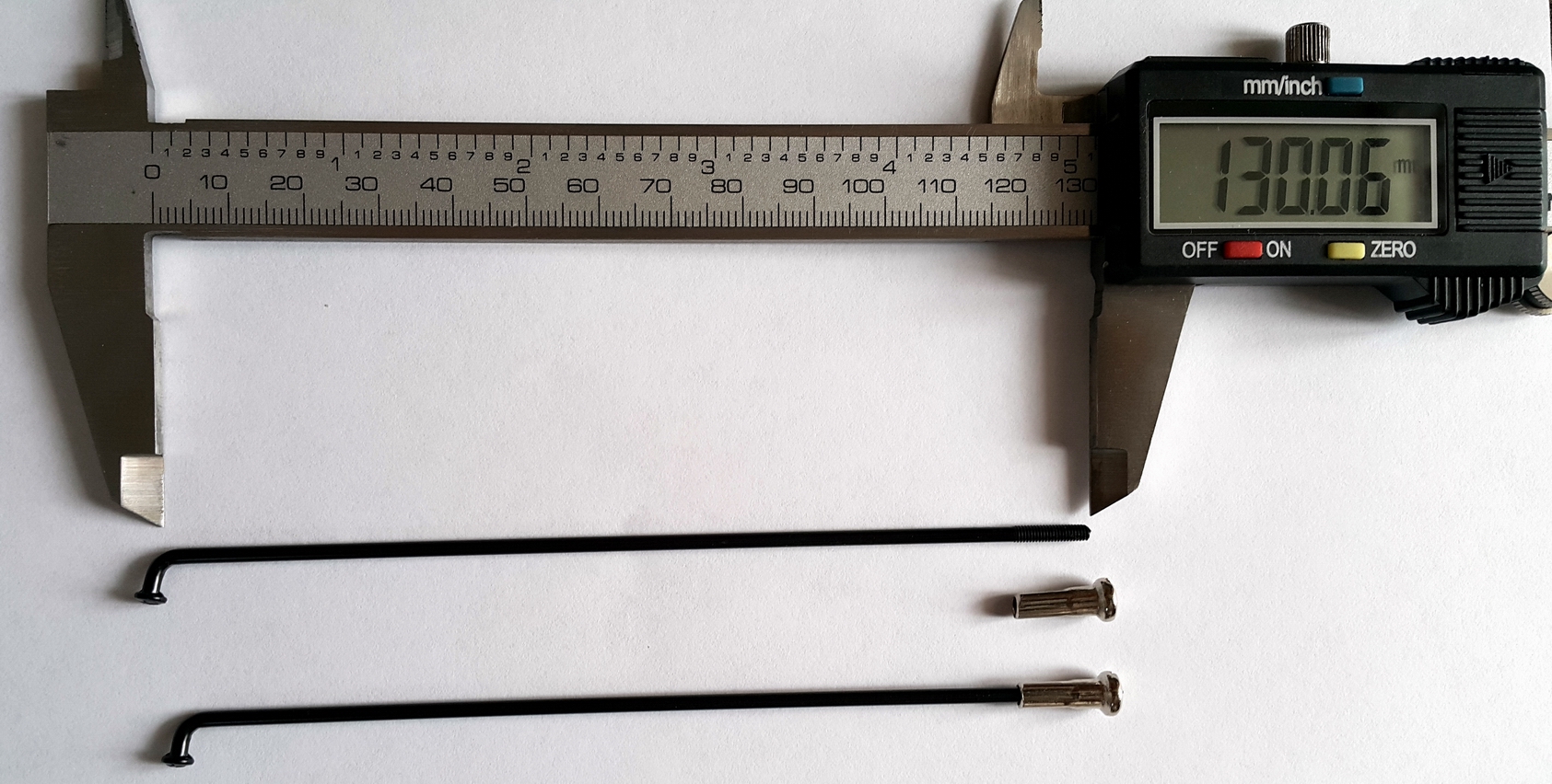

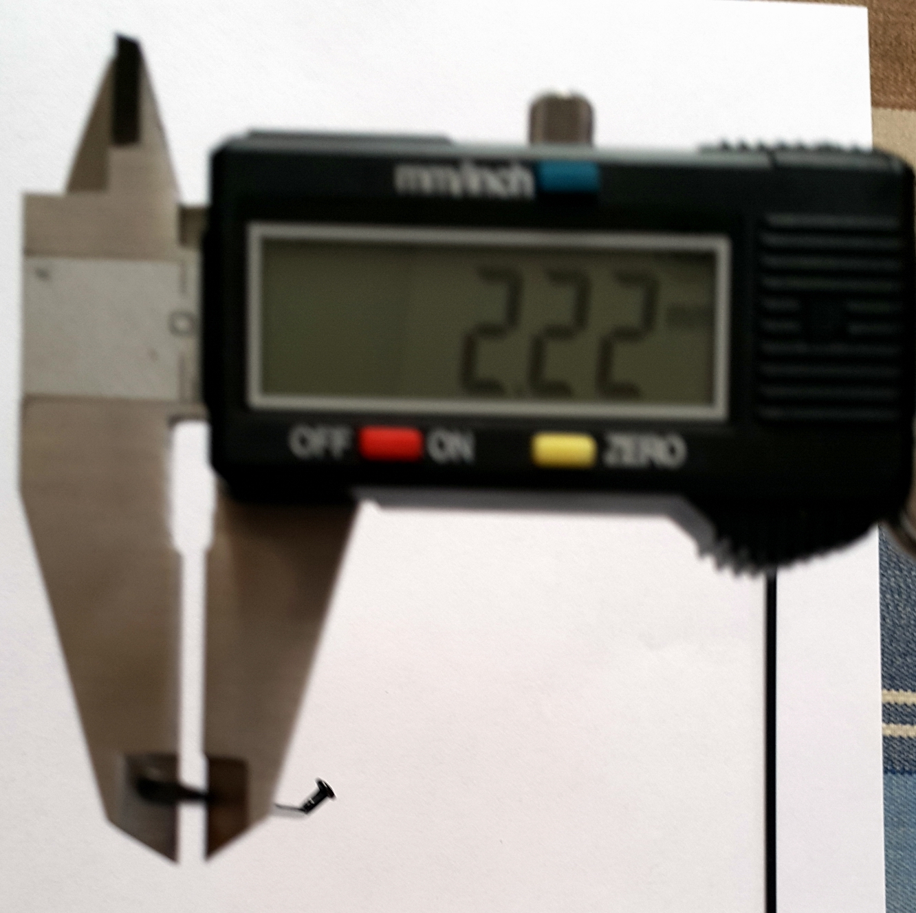

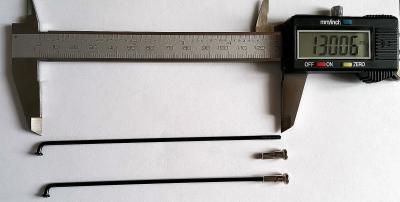

[user]Север[/user], вот такие параметры спиц для Виллнеса:
Длина:
и толщина (фокус уехал, вечером перефотаю, если надо. Нониус и так видно)
Север
[user]Conan26[/user], спасибо, выходит коротковаты для меня. Получается 350Вт Бафанги меньше в диаметре чем 500?
Conan26
Логично, если это не форсированый 350-й.
Север
Я просто всегда думал, что Бафанг 500Вт - это такой форсированный Бафанг 350 :) Потому и с вопросом по спицам к Вам обратился, т. к. колеса у обоих Веллнессов 20".

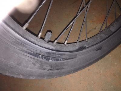

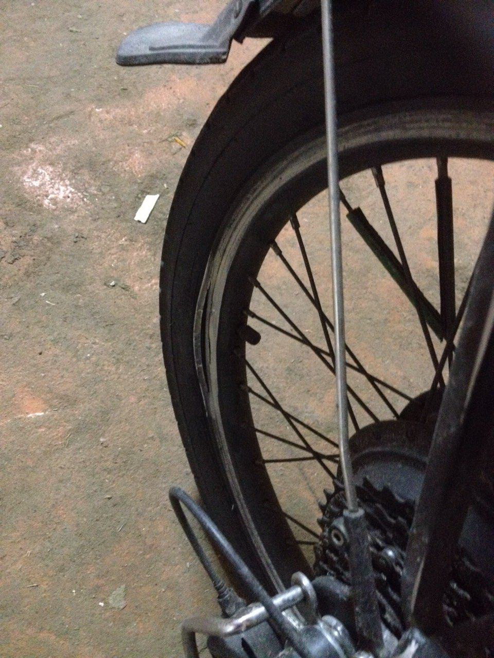

Стерся  обод заднего колеса, подскажите пожалуйста, кто знает где найти аналогичный под замену.
:sorry: :facepalm:
Wellness Dual Sity (350wХ2), 20", батарея 36в15а*ч
ПЛМ Minn Kota Endura 30 2C
Север
[user]Komtivu[/user], херасе. Вибрейками стерся? За сколько км. пробега? Говна, песок?
Обод подойдет любой, так-то, который двойной и с тем же кол-вом отверстий, но если вибряки оставлять, то надо брать именно под них, а лучше дисковый тормоз имплантировать и забыть о проблеме...
