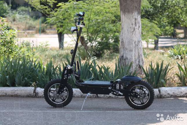

slay1111111
Парни подскажите новичку! У меня вот такой аппарат как на фото! хочу мотор колесо поставить! Щас в данный момент на нем мотор в 1кW! аккум 36V 10аh! Есть ли возможность купить такое же мотор колесо отдельно и где!
ReSharVladimir
Если мотор коллекторный, то в 1КВт на 36В верится с трудом. Тем более, от батареи 36В 10Ач. Могу предложить 14"МК 48В 750Вт(в первом сообщении темы). Там же по ссылке можно посмотреть где и как подобные МК использовались.

slay1111111
У меня на моторе написано Model LY1080 Voltage-36VDC Output-1000W  Ratedspeed-2800RPM  Rated current 28.5А! А все остальное хотел бы стандартно оставить без замены батереи!
ReSharVladimir
Инженеры с AODUO очень скептически относятся к сочетанию 36В и >1000Вт. Если хотите нормальной езды, лучше смотреть в сторону 48В.

slay1111111
езда у меня нормальная 45км.ч, вот и хотел бы сохранить эти параметры поставив только мотор-колесо
PeaceHaver
На заборе тоже написано, а по факту гугля такой модели мотора не знает, зато знает такую модель держателя для хотдога. Да и чисто по количеству железа там более чем на 350-400 Вт мотор не тянет.
slay1111111
Вы хотите сказать что мой самокат 45км.ч на 400W моторе разгоняется?
PeaceHaver
Конечно, нет. Тут весь вопрос в том, насколько он перегружен, в течение какого времени - и сколько времени он сможет выдерживать это насилие.
slay1111111

1081 км накотал уже но звук цепи раздражает!
PeaceHaver

Ну, вот и плата за мощность. Собственно, таблица МК в первом посте, форсировать такие моторчики можно, ну, процентов на 20-30. Киловаттный ДД мотор - он сам по себе размером с 16 колесо.
slay1111111
какое можно поставить мотор колесо чтоб динамика не терялась? пускай 48В будет, раму  за зиму переделаю!
