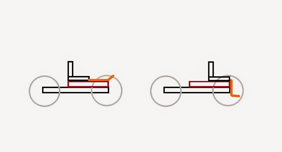

Ну, еще немного пофантазирую.
При езде сиденье откатывается назад для баланса веса, а при остановке кресло выкатывается вперёд и можно сесть нормально за стол, если разместить аккумуляторы сзади, то они будут как противовес. Оранжевым нарисованы подножки которые тоже спускаются.

Kastil
Идея тоже хорошая но боюсь на это места нехватит так как сильно удлинит агрегат :(
