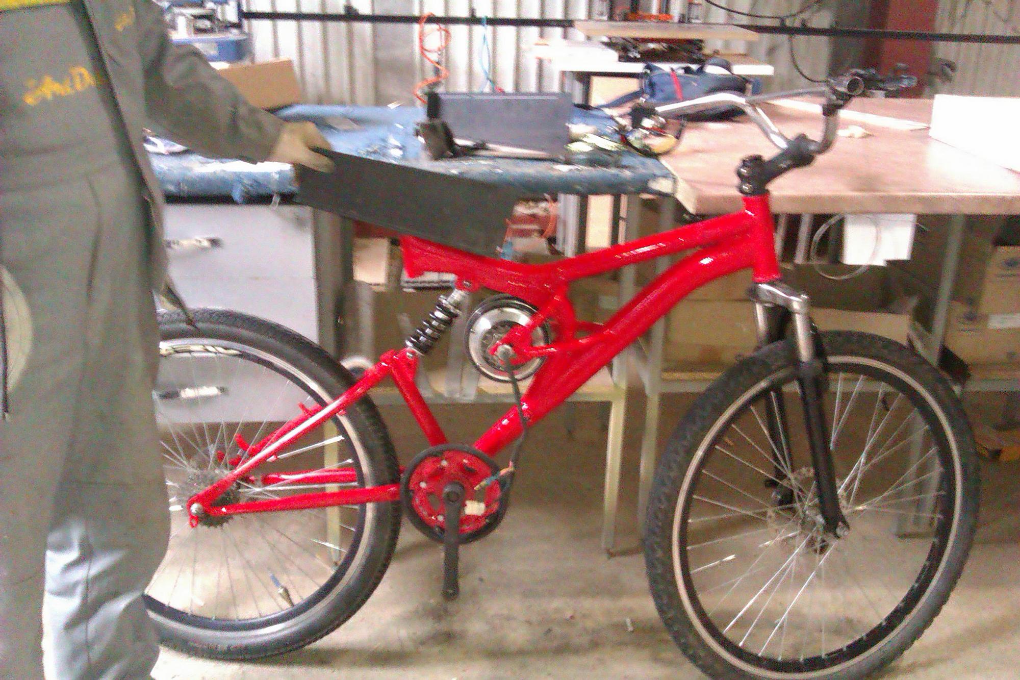

В связи с изменением высоты клиренса опять стаёт актуальная идея пересесть на батарею пятой точкой.
Ранее описывал данную идею,да и короб делался под это.
Развесовка поменяется в сторону антиопрокидывания вперёд ,центр сместится ближе к заднему колесу.
Появится большой диван для себя любимого ,останется место под дополнительную батарею,на место где сейчас стоит основная.
Мой "ПЕПИЛАЦ"

PeaceHaver
С такой высотой только момент опрокидывания увеличится :D
Как по мне, нельзя так высоко ее вешать. С другой стороны, если правильно тормозить, закидывая таз назад, то еще куда ни шло. Батарею все же лучше вниз опускать, к кареточному узлу.
rzaviy
Так нету места там для неё,батарея лифер призматик и переконструировать толку не даст.
Вот и ломаю голову или стоит батарею перекидывать назад.
На данный момент вилка держит вес батареи,при притормаживании передком клюёт вниз,стрёмно :neg:
Мой "ПЕПИЛАЦ"
