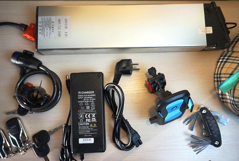

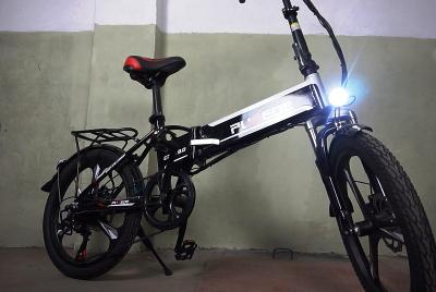

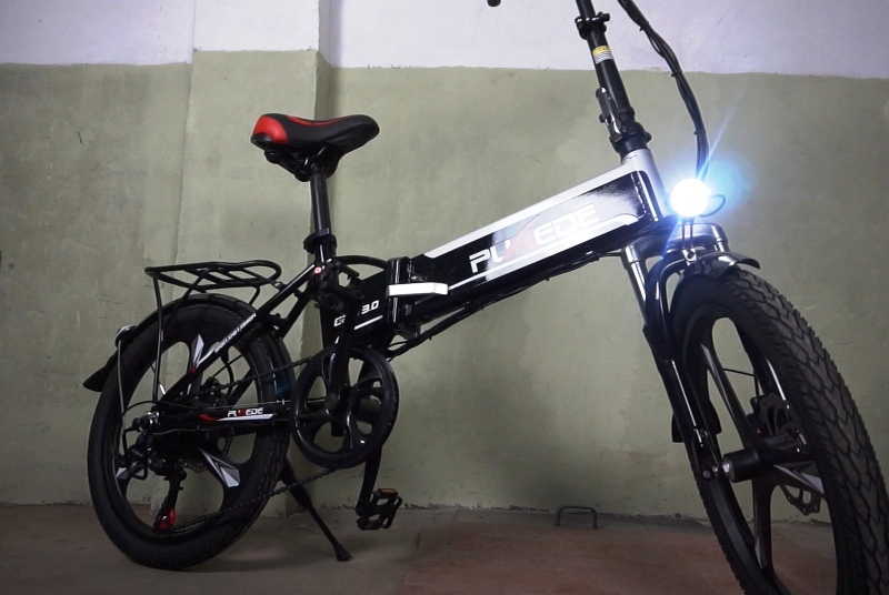

Друзья, прикупил складного электро-китайца и тоже терзают смутные сомнения по поводу заявленной мощности в 350W  :bw:
Продавцом заявлены: батарея 48V 12.5Ah, мотор-колесо 20 дюймов 350W, max скорость 30 км/ч, пробег без подзарядки 31-60 км (вот ссылка на этот е-байк - http://bit.do/eUbmd )

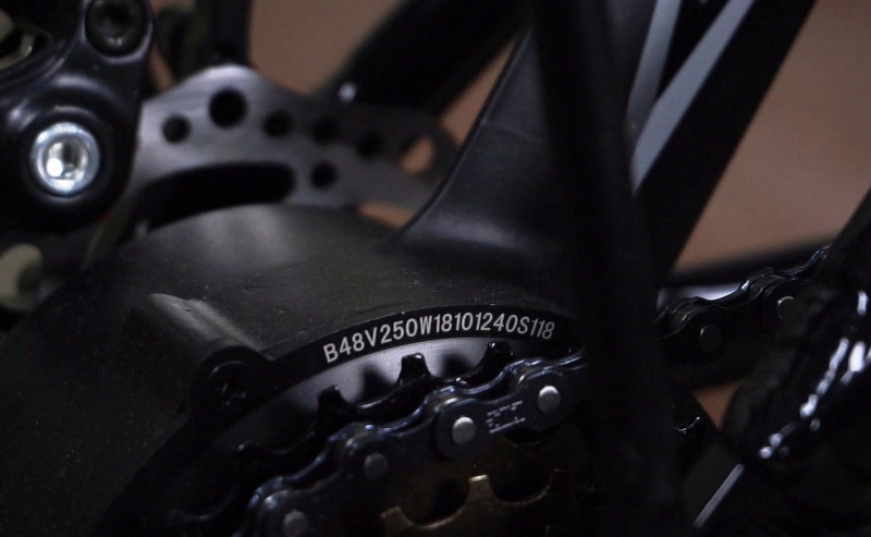

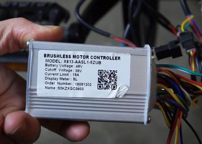

Теперь, что оказалось по факту. На мотор-колесе белым по черному указано 48V 250W (фото прилагаю), однако продавец утверждает, что указано  это  специально, дабы не попасть под местный запретительный закон и на самом деле мотор 350W. К аккумулятору вопросов нет, судя по всему он заводской (см. фото), заряжается до полного за 5ч 50мин зарядным устройством 54.6V 2A (показания электронного ваттметра при этом 0.55kWh). Проехать до полного разряда получалось 55км (периодически помогал педалями при подъеме в гору). Максимальная скорость при свежезаряженном аккумуляторе, по прямой, уверенные 30 км/ч, но через 10-15 км пройденного пути этот показатель падает до 27км/ч и так в принципе до исчерпания разряда батареи. Контроллер, если верить наклейки 48Vx15A=720W (см. фото). При подъёме в крутую гору мотор-колесо чуть теплое, скорость падает до 15-20 км/ч, но при этом уверенно тянет веломашину вверх.
Вопрос, при всем вышесказанном, действительно ли в это 20 дюймовое колесо установлен мотор 350W или может быть продавец просто заменил заводской 250W контроллер на более мощный, что бы вкачивать больший ток все в тоже 250W мотор-колесо?

[user]KitSh[/user], 250 и 350 Вт довольно сложно отличить.
Многие производители делают 250Вт с запасом, чтобы не сильно грелся на разгонах и в горку.
А бывают такие 350ваттники, которые греются, как утюг, даже от честных 400Вт  ;-)
Наиболее объективная оценка - это амперметр и ...термодатчик.
Амперметр (с вольтметром) сообщают реальную закачиваемую мощность, а термодатчик - температуру.
Номинальная мощность, это примерно 60-90 градусов на долговременной  крейсерской, без ветра.
Соотв. из измеренной мощности надо вычесть примерно 30-40% (на разгоны и горки), получим - номинал. :exactly:
