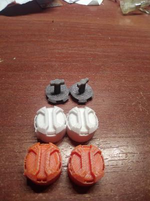

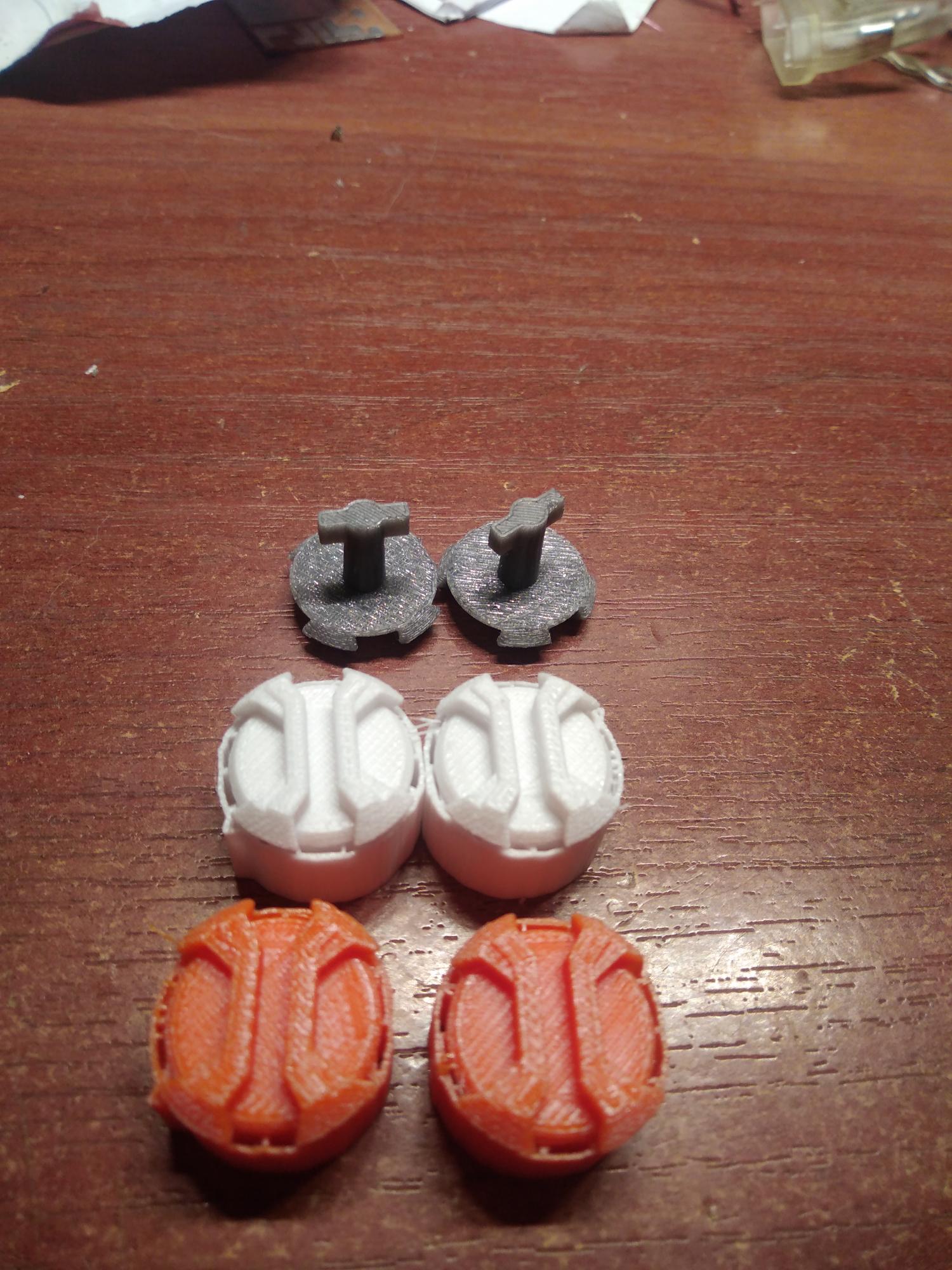

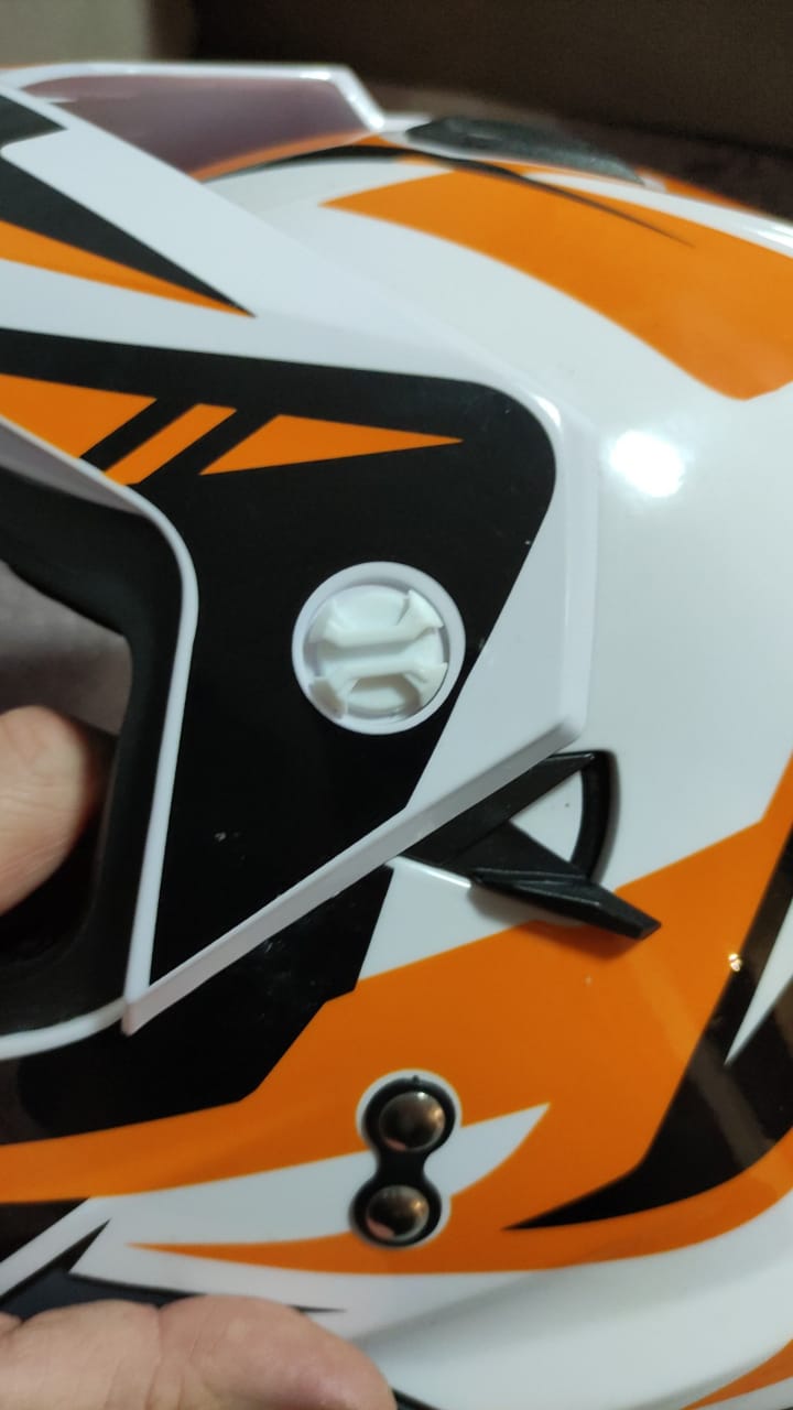

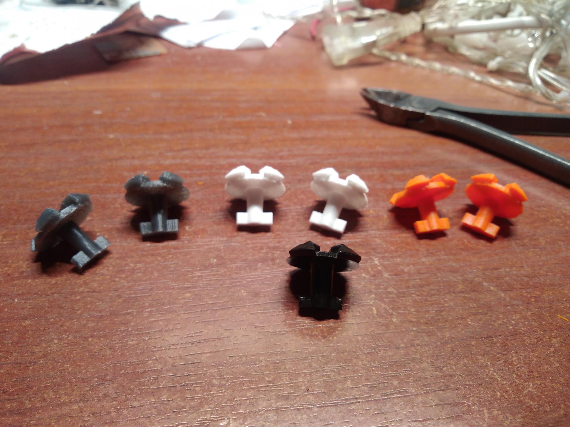

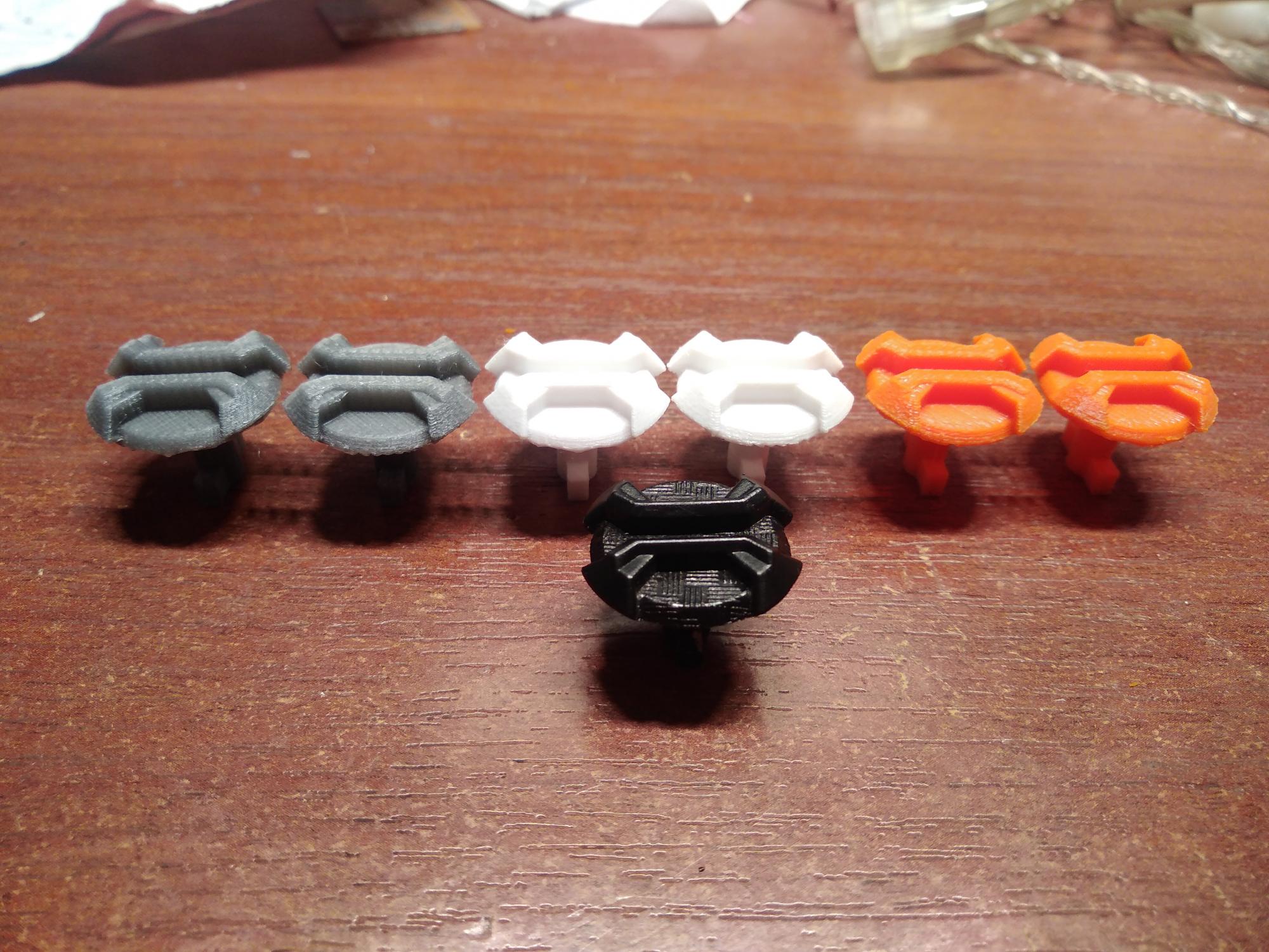

poraboloid
Печатал другу клипсы на шлем, взамен поломанных.
Пластик Petg от Fdplast, сопло 0.4, слой 0.1.
Заполнение 100%, с поддержками.
Модель рисовал в Солиде, промеряв штангелем оригинальную деталь.

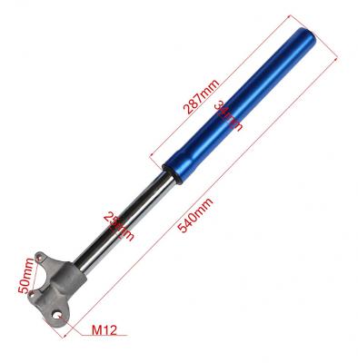

Вопрос к знатокам 3D печати. Насколько прочные получаются детали? Можно ли напечатать траверсы к двухкоронной вилке, если сделать их более массивными и высокими? Или это полный бред и такую нагрузку пластик не выдержит. Вилка маленькая, под 16" колёса. Ноги такие.
Flop
Я бы крайне не советовал по причине того что печатные детали получаются достаточно хрупкими, и если обычную нагрузку такие траверсы будут держать, то от какой-нибудь неудачной ямки или бордюра могут разлететься сразу и полностью.
А так, если готовы рискнуть носом, можно попробовать если печатать пэт-г, соплом 0.6, толщиной стенки в 5-6 контуров по 0.7, слои располагать горизонтально и в модели добавить кучу отверстий в нагруженных местах для многократного прохождения контура.
Либо печатать какими-нибудь суровыми конструкционными угленаполненными пластиками по 5к за 400г... но надо ли оно...
Ну и выглядеть это все будет крайне неэстетично, т.к. для достижения нужной прочности детали получатся очень громоздкими, с кучей крепежа с широкими шайбами для равномерности нагрузки.
