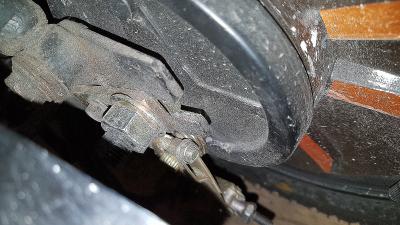

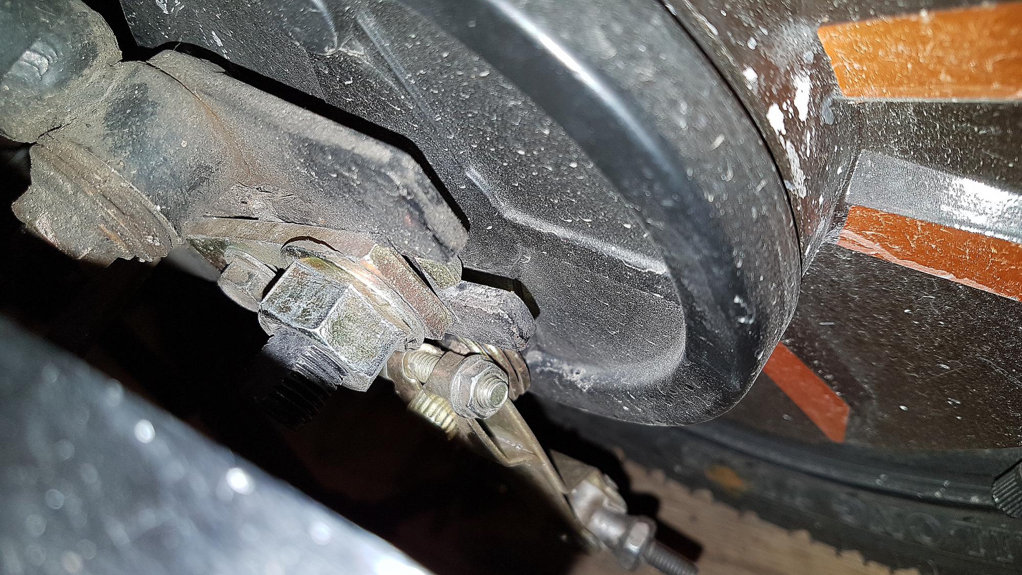

откручиваются гайки на моторе

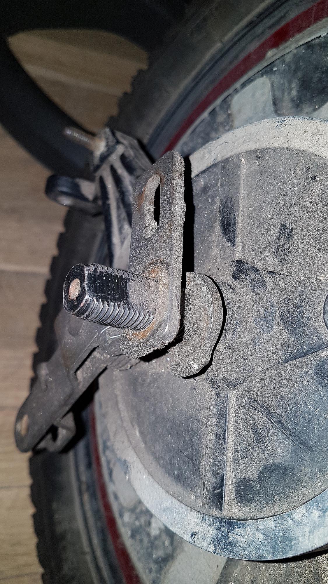

Два года откатал на скутере на обычном МК 450Вт, но вот поставил новое МК 1.5кВт с EBS и почувствовав все прелести последнего, обнаружил прелесть сабжа (((
Видимо небольшого хода вокруг оси туда-обратно при старте-торможении хватает чтобы постепенно гайки раскрутились. Отается таки зазор между шайбой с язычком и прорезью в вилке, (не знаю как это правильно называется) и видимо его хватает чтобы туда-сюда расшатать и раскрутить.  Плюс еще сама ось спилена с двух сторон, меньше хвата для резьбы

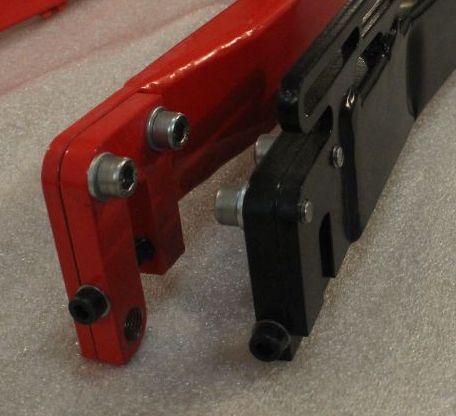

Этот колхоз широко (если конечно можно использовать единичные примеры в таком плане) используется и других вариантов вообще нет. Проблему зажатия оси решают другой приблудой - усилителями дропов.

Цитата: edw123 от 24 Янв. 2019 в 10:49Этот колхоз широко
А можно пример фото конструкции?
Цитата: edw123 от 24 Янв. 2019 в 10:49Проблему зажатия оси решают другой приблудой - усилителями дропов
Скорее проблему облома вилки на велосипедах судя по ветке о дропаутах. Цитата оттуда:
"Самым опасными считаю ударные нагрузки, которые зависят от наличия люфта, поэтому основным в изготовлении рычага является отсутствие зазора  в сопряжении рычага и оси"
Вот эти удары появляются и очень чувствуются когда гайки раскручиваются от опять же наличия люфта. Поэтому тут действительно сначала надо решить проблему люфта усилителей дропаутов или изготавливать под заказ новые с более тугой посадкой

Два усилка, затянутых в противоположные стороны для исключения люфта.
