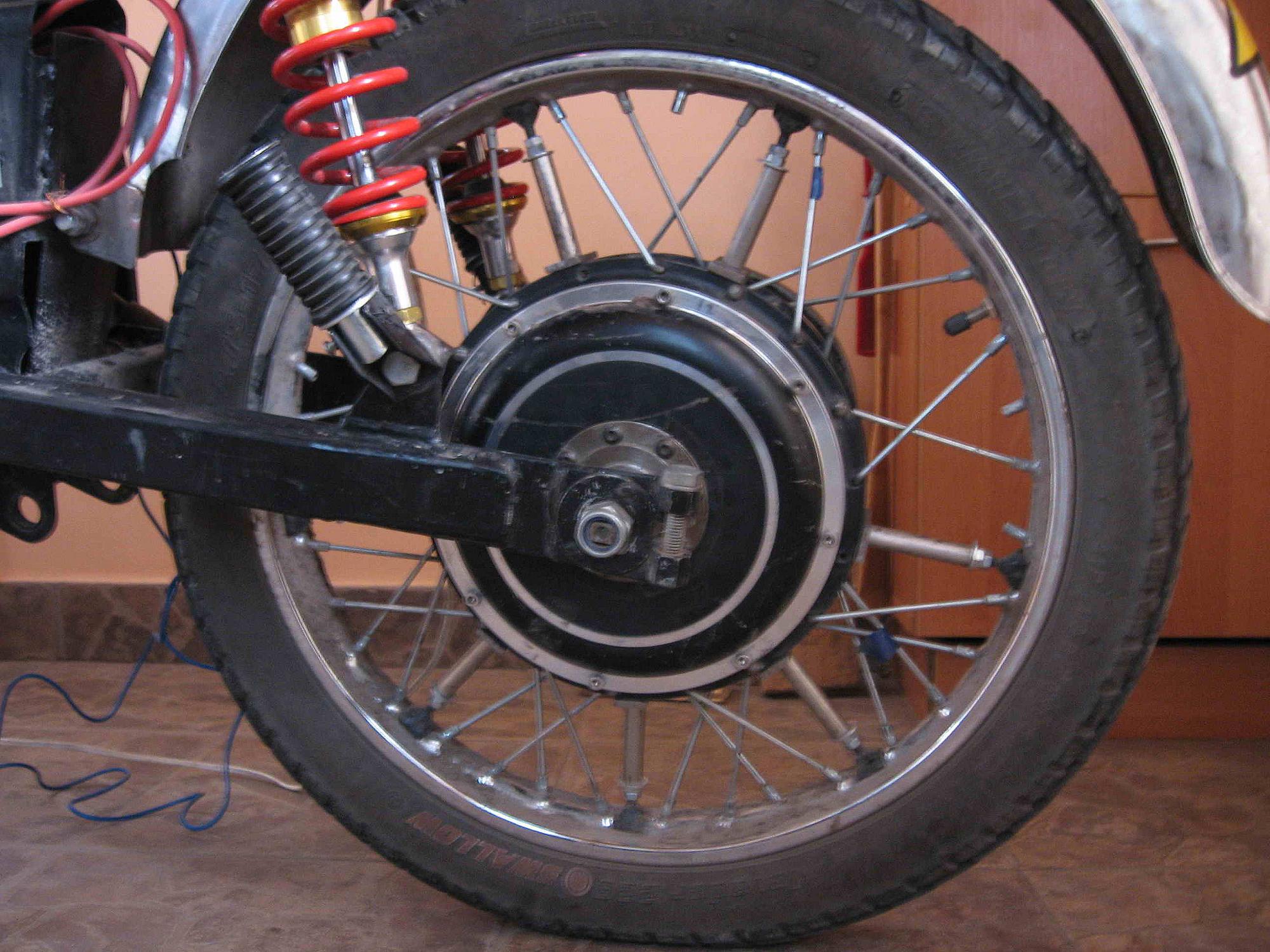

 :-) от распорок в ободе лучше конечно отказаться - давайте вспомним что спицы выполняют ещё и амортизационную функцию -  а иначе получится довольно жёсткая конструкция в целом всей подвески  , для  дополнительной защиты и амортизации возможно подобрать покрышку максимально возможного профиля вплоть до энуро-кросса -разгон будет немного похуже зато увеличится мягкость езды :-)
  соглашусь с Ребятами что на серьёзной яме или бордюре   можно остаться без двигателя

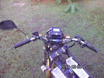

Вопрос к обладателям Крошки:
Чтобы установить в крошку термодатчик, нужно снять обе крышки МК, или достаточно снять какую то одну ? Если можно обойтись снятием одной, то какой именно ?
На ощупь крошка после поездки по трассе 60 – 70 км\ч, пол часа, явно перегревается. Углы на максе подобраны вручную, с этим точно всё ОК. Наверное из за веса ТС, и малой площади теплоотдачи двигателя так греется. На ощупь корпус МК градусов 70 после поездки.
Вот статистика одной из поездок. Не много ли Втч\км. как для ровной трассы ?
Кстати, многие тут писали, что при 160 ампер фазного, байк чуть ли на козла не встаёт. Так вот, у меня 250а, и ускорение ещё далёко от «козлов». Меньше 250а – скучно как-то. Правда, пока что напряжение борт сети 60в.

aleks17121960
Многовато ест.По идее,в границах 30Вт.ч/км должен укладываться.Скорость для Крошки с запасом,нагрев тоже лишний.Регулировать надо,похоже на пониженый КПД.
I3DMAN
Было дело, что тоже МК грелся как утюг, потреблял много вт*ч/км и тяга маловата. Как оказалось были неправильно подключены фазные провода (и датчиков холла). После подбора правильной комбинации нагрев стал на порядок меньше.
А еще лучше стало после перемотки. Все таки межвитковое где-то было. Это и объясняет высокий расход и нагрев мк.

Интересный у тебя проект, мне понравился )! Единственное, что смущает ширина рамы внизу, судя по фоткам, если заложить в повороте поглубже, то можно зацепить краем рамы или подножкой за асфальт. А так зачет!
Термодатчик обязательно поставь, а то угробишь крошку.
У меня последнее время расход редко бывает меньше 45 Втч\км, но если стараться себя контролировать то от 2,5 кВт по ровной трассе идет где-то 65 - 75 км/ч. У меня фазный ток 350 A и то мне скучно, видимо люди говорили про старую прошивку там и от 250 А на козла вставал, с новой версией, что не делай не закозлишь.
Нагрев от углов действительно сильно зависит, с термодатчиком это будет легче отследить.
Вообще andreym неплохо знает все эти тонкости. Подаставай его в личке, может, что посоветует.

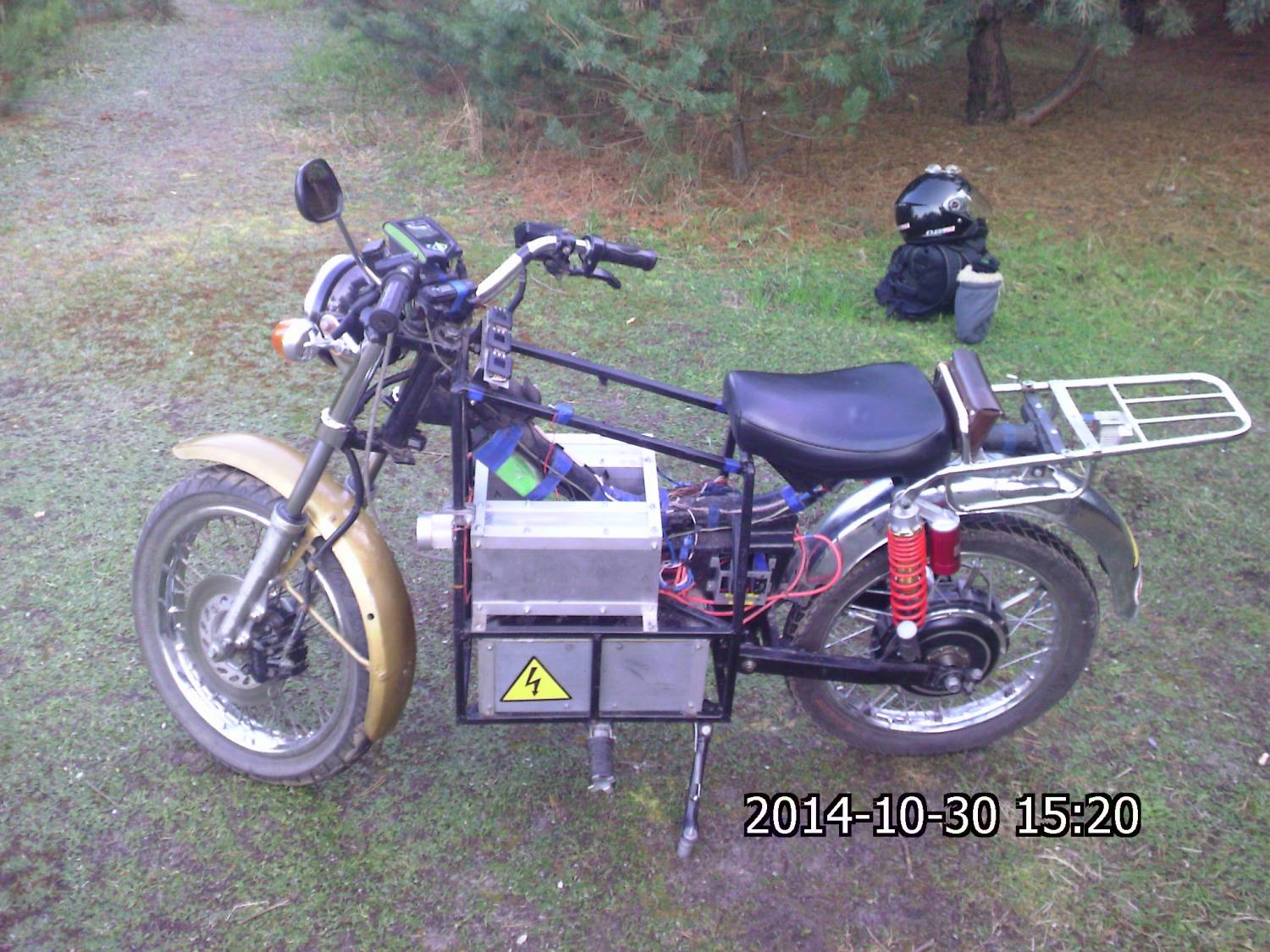

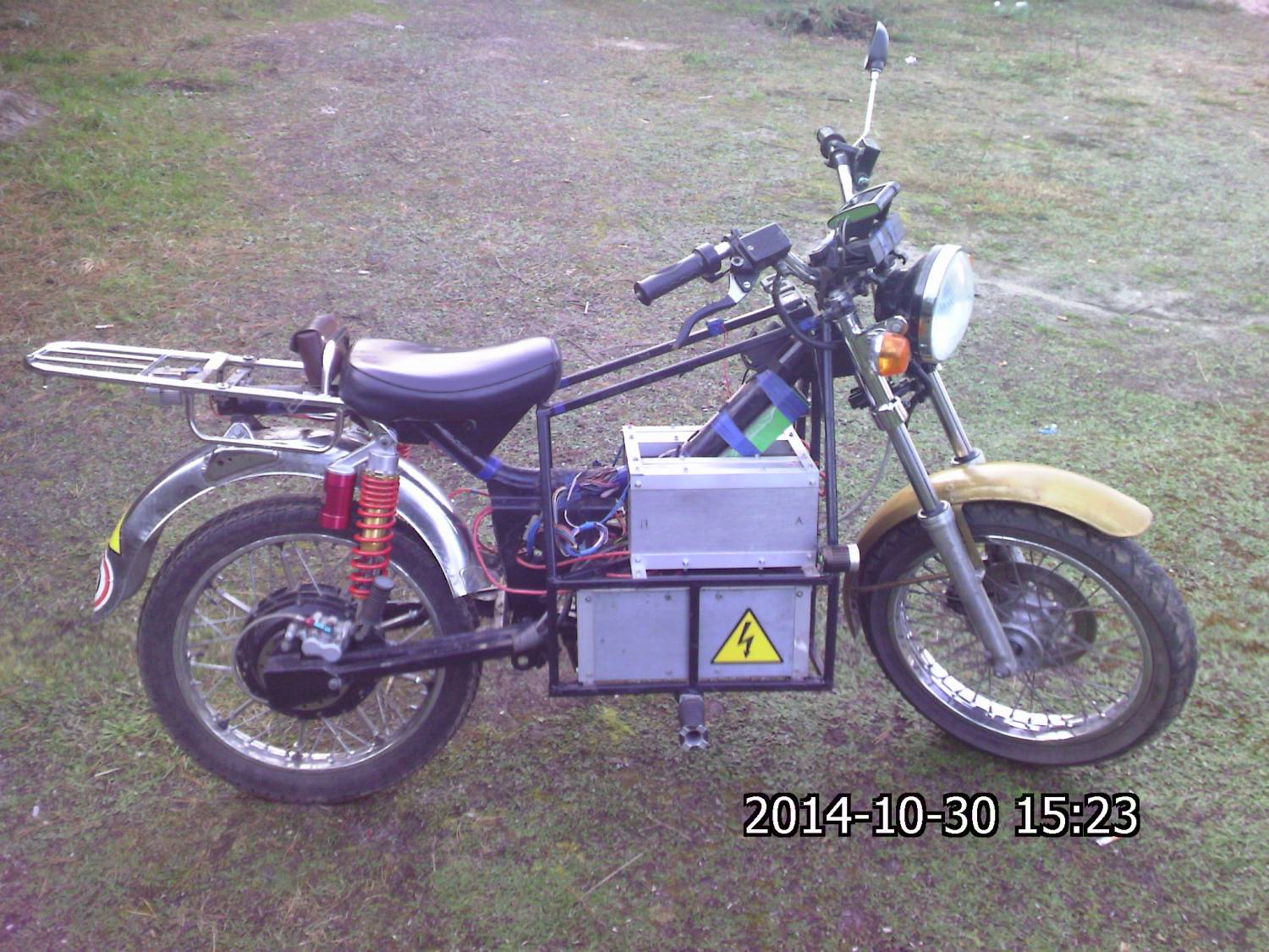

Пару слов напишу о прошедшем сезоне.
Впечатления от использования байка положительные. С момента первого выезда откатал почти 10 тысяч, АКБ прошел 200 полных циклов.
Доставил наконец летом припадавшие пылью 24 ячейки, стало 80 вольт 40 ампер часов.
Динамика разгона на больших скоростях существенно выросла, на малых осталась прежней. Максимальная скорость тоже немного увеличилась, до 98 км/ч (по прямой), а с горки максимум наблюдал 109 км/ч. Правда долго так не поездишь, после 10 – 15 минут такого экстрима температура движка достигает 150 градусов и срабатывает настроенная на этот предел защита от перегрева. Расход заряда в этом случае тоже растёт не хило доходя до 45 ват часов на км. (при скорости до 50 км/ч, расход около 23 ват часов на км).
Медленно но уверено по лопались половина спиц на заднем колесе.
То ли от тяги, то ли от скорости, не понятно. Заказал комплект новых заводских спиц на пол миллиметра толще. Этой зимой буду переспицовывать.

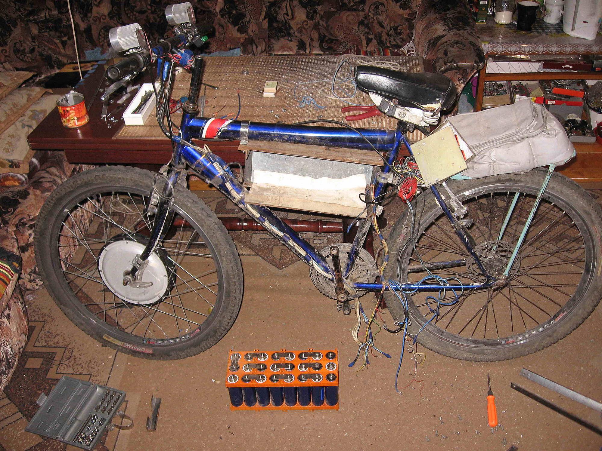

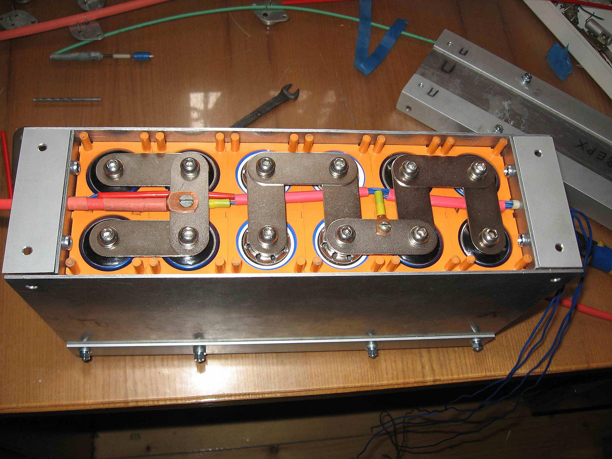

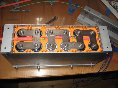

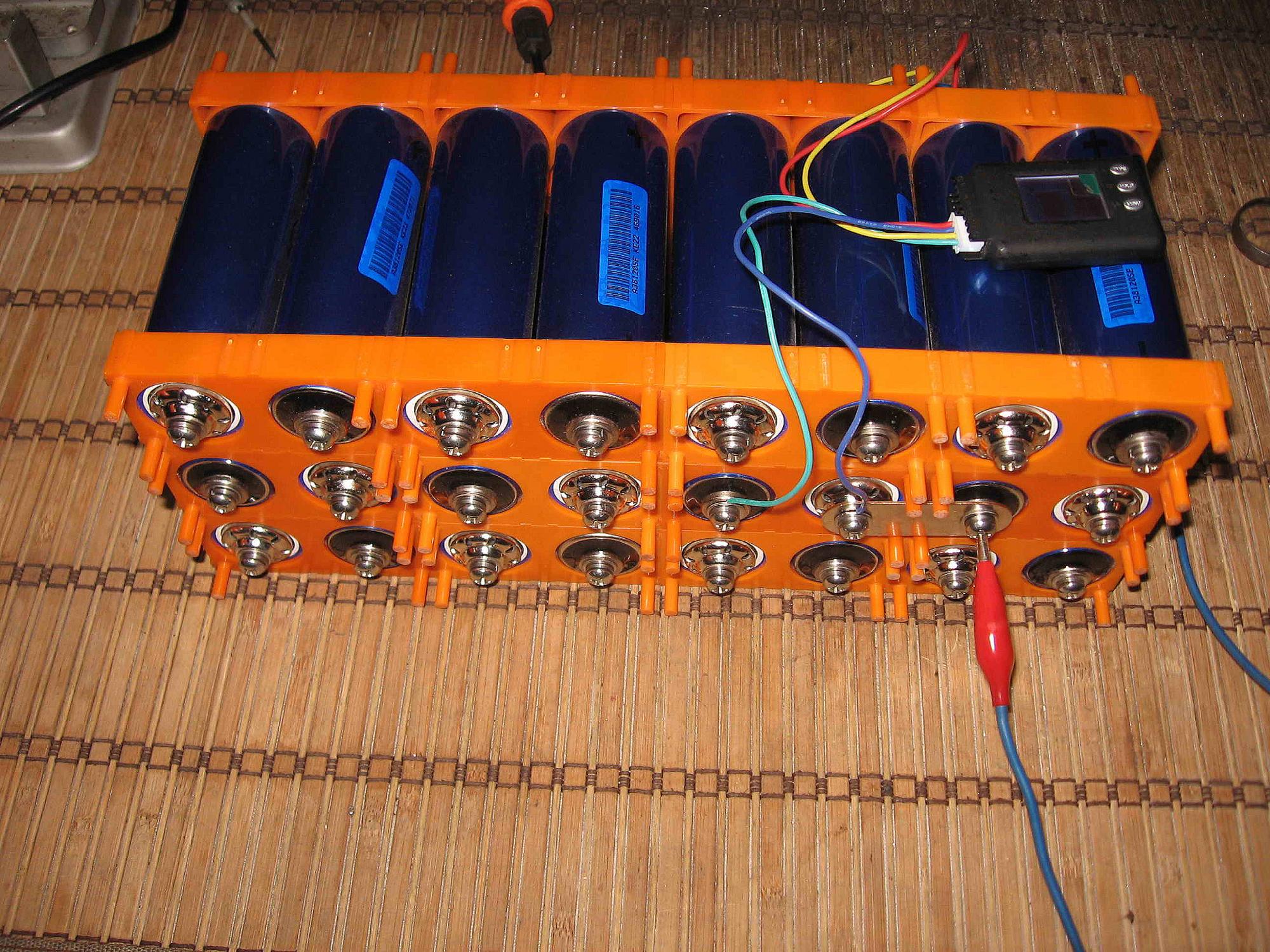

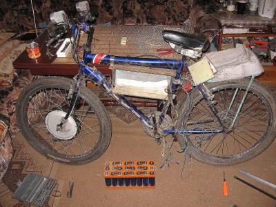

Есть желание поставить на байк ещё 24 ячейки. Это те ячейки которые стояли на велосипеде. Поскольку с появлением электромотоцикла на велике я не езжу, АКБ в нём стоят без дела. Возможно такая большая ёмкость и вес на мотике не рациональны, но жалко простаивающего лифера, который со временем теряет свою емкость. Ячейки эти я хочу повесить в двух боксах с обеих сторон багажника. Возможно сделаю эти боксы съемными, и буду их цеплять в дальние поездки. Подключить их думаю параллельно основному АКБ байка (80 в, 40 а/ч). Получится 80 в, 50 а/ч. Но стаёт та же проблема, что была у Саши OLD1966 . Соединять ячейки двух АКБ придется балансирными проводами, а это мне очень не нравится. Можно угробить какую нить из ячеек, даже этого не заметив.
Опишу проблему подробнее.
Основная батарея уже собрана (ячейки в ней запаралелены толстыми перемычками по 4 штуки) и с неё выведены от каждой параллельной группы ячеек тонкие балансирные провода наружу. Разбирать её и менять провода на толстые конечно можно, но это ооочень геморно. Там всё так подогнано, что надо будит хорошенько поломать голову, куда вывести такой толстенный жгут.
Дополнительных 2 бокса с АКБ должны подключаться параллельно основной батарее. В них параллельных сборок не будит, всё включено последовательно. Из доп. Батареи будут выведены 2 силовых и 25 балансирных провода. Силовые к силовым основной батареи, а дальше нужно подключить каждую из ячеек доп. батареи к каждой из групп ячеек основной. Напрашивается вариант балансирные дополнительной к балансирным основной, это меня и смущает. Они тонкие, и когда какая нить из ячеек дополнительной разрядится/зарядится быстрее параллельной группы ячеек в основной батареи, она уйдёт за свой предел по напряжению, а селлог этого даже не увидит, т.к. будит измерять среднее напряжение между двумя ячейками. Разница рассеется на проводе в виде тепла. Расстояние от основной АКБ к дополнительной будит около пол метра.
Помню, раньше яростно отговаривал Сашу от такой схемы подключения, а вот теперь напоролся на то же...
Вот, снял их с велика, балансирую, думаю...

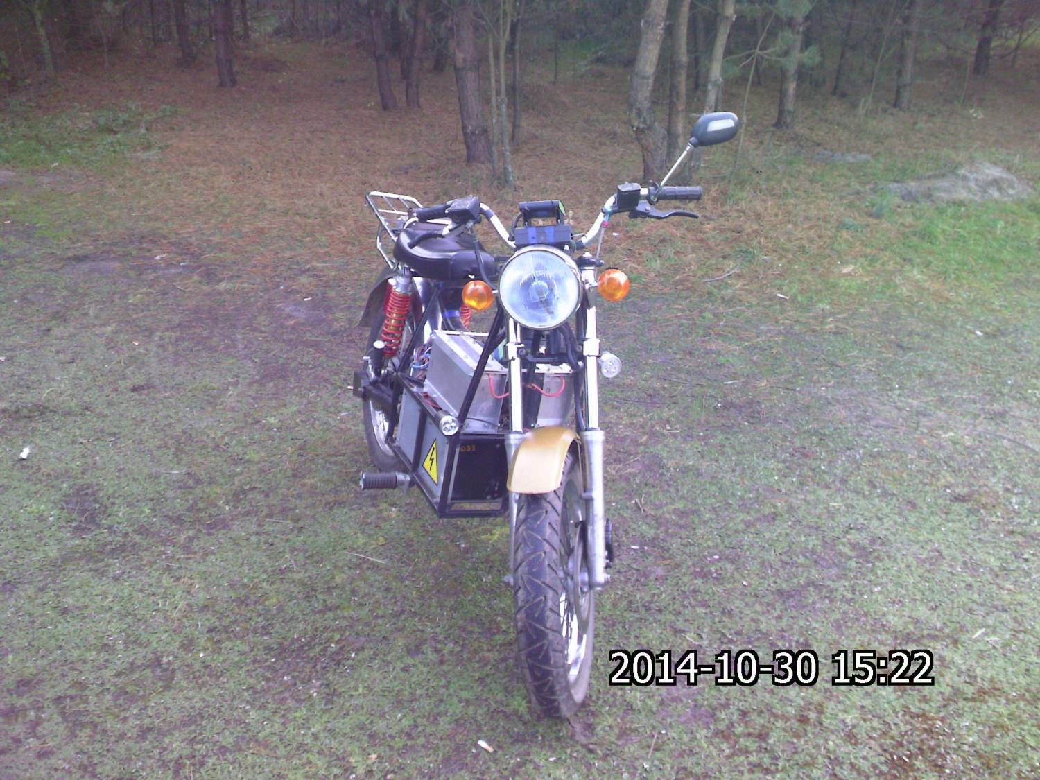

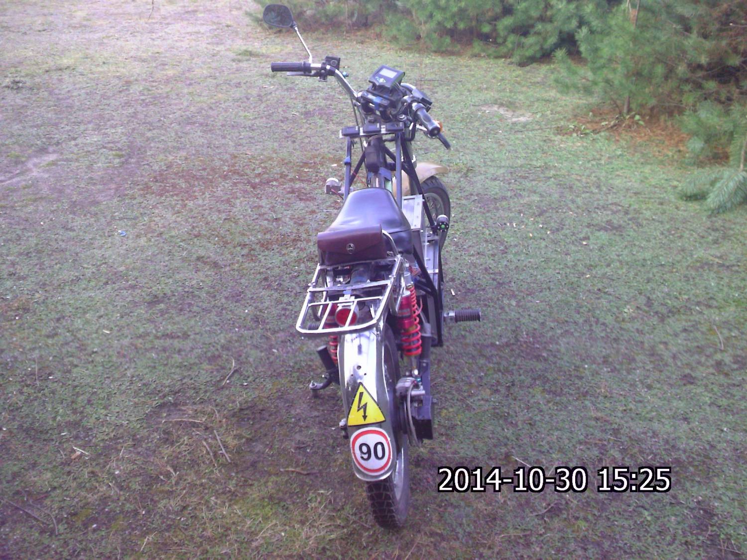

Ещё пара фоток с осени.

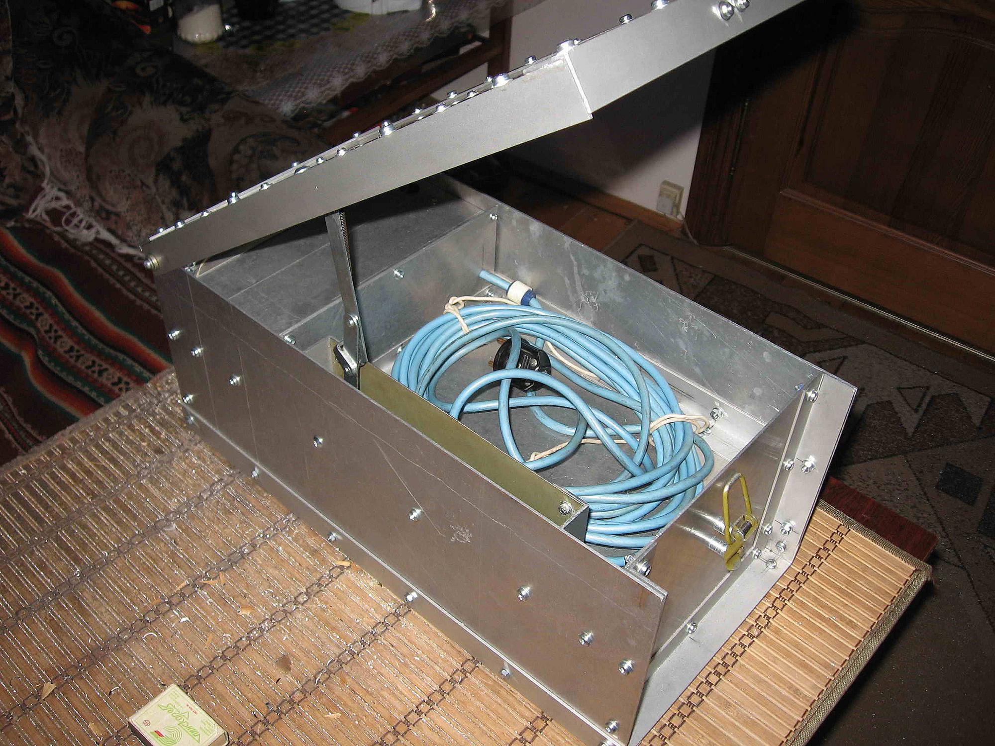

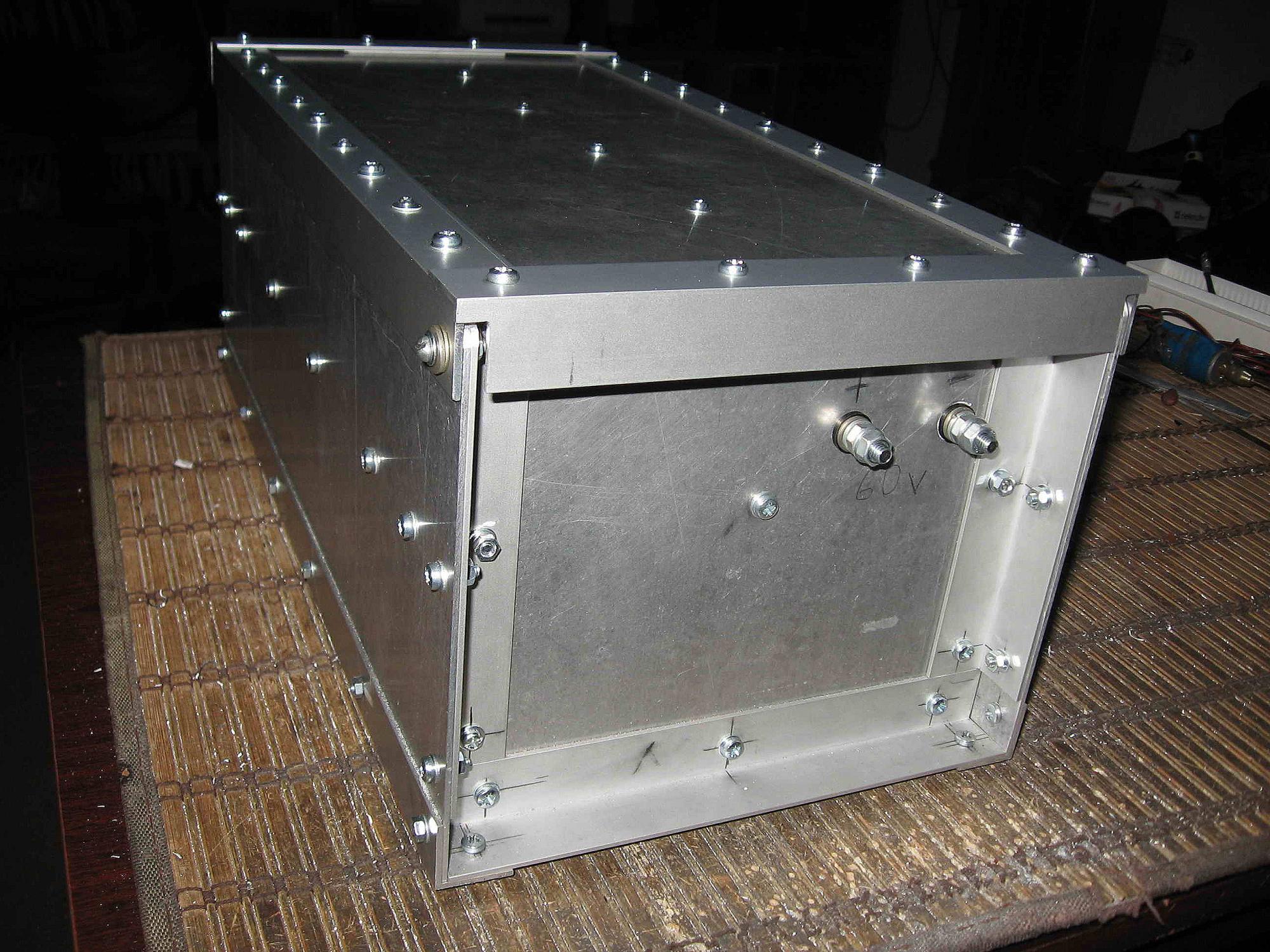

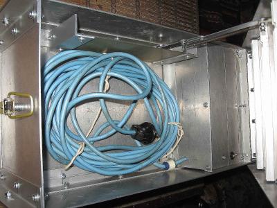

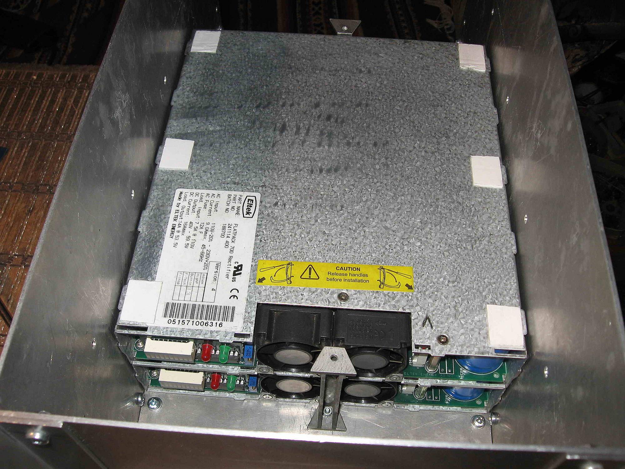

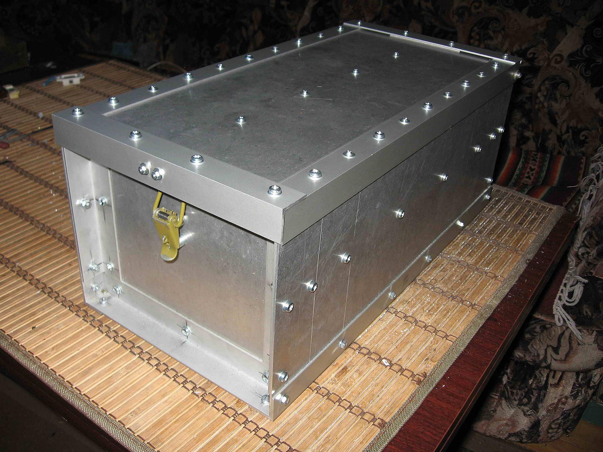

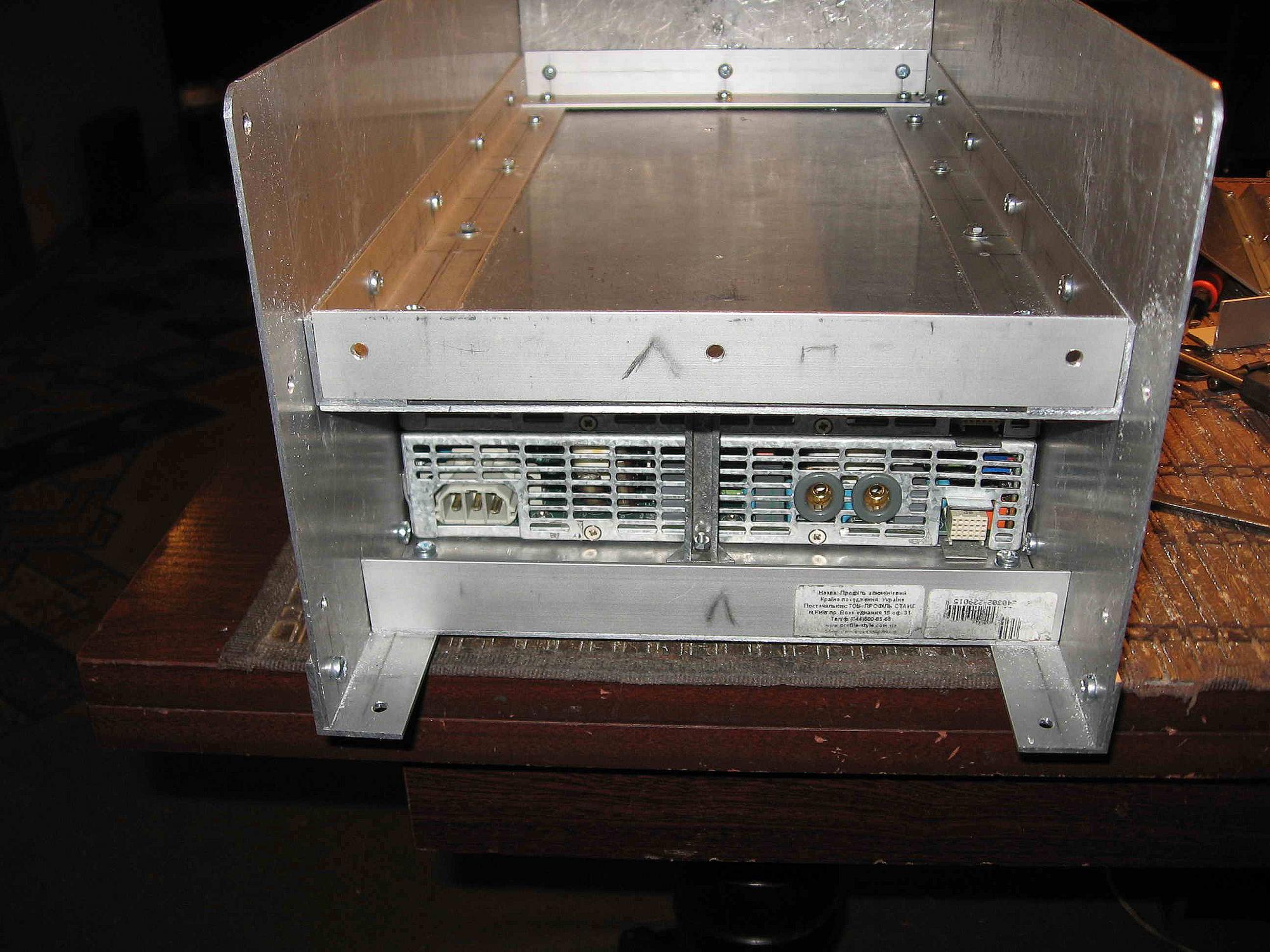

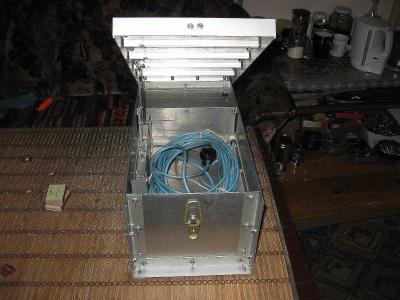

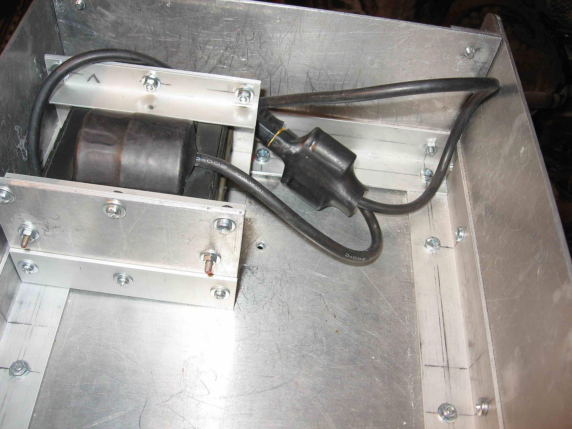

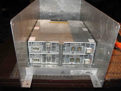

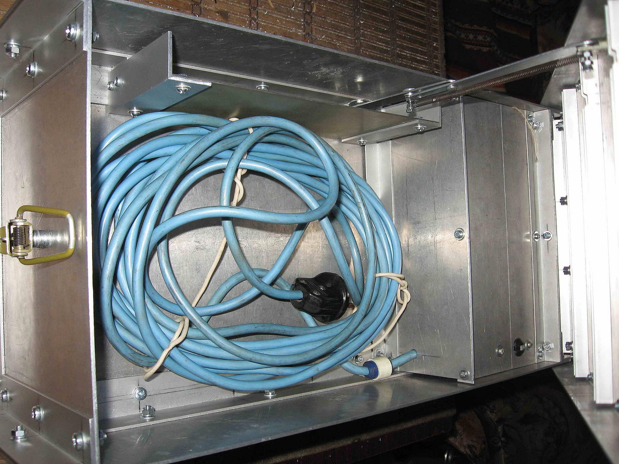

Собрал вот такой чудо-ящик на багажник под зарядник и инструменты.

UR5WKK
Рамой ещё не цеплял, а вот подножкой было дело. Но это уж очень постараться надо.
Термодатчик уже поставил. Выставил 150 градусов лимита. Спасает, реально.
Цитата: Alex_ml от 18 Май 2014 в 22:05
Какой пробег получился?
Если не превышать 50 км/ч, то более 100 км проезжает без проблем. Ездил в горы, 100 км от города. Доехал в притык. Местность там мягко говоря не электротранспортная. Подъёмы, спуски. Ехал правда по ровной трассе.

[user]UR5WKK[/user], а как этот чудо ящик зимой? Это же перепады температур, образование конденсата... В общем жизни импульсной технике явно не прибавит, а тут еще и дела с высоким напряжением. Или там будет предусмотрен подогрев/вентиляция и т.д.?
UR5WKK
Аппарат летний :) Зимой пока не пробовал ездить на нём. Страшно с такими покрышками и общим весом на дорогу выезжать. Да и не любитель я с ветерком в минус 15.
Вентиляция в ящике есть (видно на последней фотке), для продувки зарядников при их работе. Она снизу, чтобы при езде дождь внутрь не попал.

UR5WKK
У кого какие соображения по подключению дополнительных АКБ ? Может кто уже сталкивался с этим на практике, или обсуждалось тут на форуме ?
