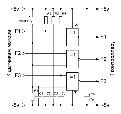

Будьте добры, подскажите - будет ли работать вот эта схема применительно ко мне, развернув направление вращения в нужную сторону?
Цитата: DarthGray от 18 Нояб. 2011 в 11:43
И так. выкладываю простейшую универсальную схему для реверсирования любого М-К с датчиками Холла
работающего с любым контроллером

Виктор Чен
#103
Номиналы всех резисторов от 2,7КОм до 4,7КОм
Ёмкости С1 - С4 от 1нФ до 3,3нФ, С5  -  22,0мкФ - 100,0мкФ х 6,3в (можно больше)
Всем успехов в повторении конструкции!
(зы: за погорание чего-либо при включении реверса на полном ходу автор ответственности не несёт)
скажите это элементы  "ИСКЛЮЧАЮЩИЕ ИЛИ".микросхема-к555лп5 ???
Виктор Чен
[user]DarthGray[/user], скажите какую микросхему использовать для вашей схемы реверса?
