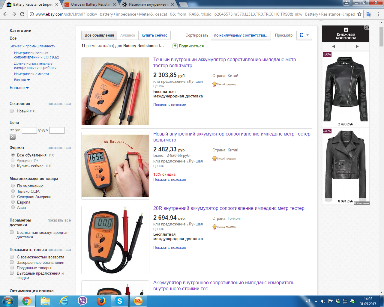

skypemax
DiN а что за приборчик? есть необходимость измерить сопротивление Lifepo4, мультиметрами не умею, нужен не дорогой  приборчик...
skypemax
Нашел вот такой, но больно дорогой он какой-то
levsha173
DEN
[user]skypemax[/user], он не дешевый, сродни более менее приличному мультиметру, я покупал когда-то здесь http://www.ebay.com/itm/battery-Internal-resistance-Meter-tester-lead-acid-lithium-cadmium-nickel-metal-/111865011105 если имеете опыт в покупках на Тао, присмотритесь к этому https://world.taobao.com/item/40136889222.htm отзывов там много, но на не нашем языке.
skypemax
Он к любым аккумам подходит ? Или только те, что в описании. Мне нужно lifepo4.

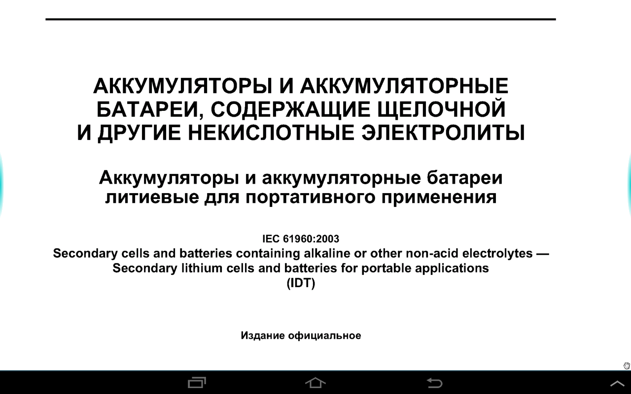

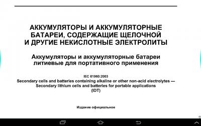

Откуда у вас такие маленькие мОмы берутся... AC и без нагрузки. Я без прибора мерил, по методу ток 1а, ток 3а.
На 18650PF получилось 60мом.
На MJ1 - 50.
sacha1m
[user]ECCOsea[/user],  Прибор показывает условное сопротивление по высокочастотному методу.
По ГОСТу (более правильно) же измеряется просадка под нагрузкой, отсюда и  цифры другие.   Я тесла банки выборочно измерял по ГОСТу, там не более 25мОм получалось.   Миник показывает 65мОм сопротивление всей тесла батареи 16s\10p,  что примерно 40мОм на банку (65\16*10).   Где истина, вообще хз))
