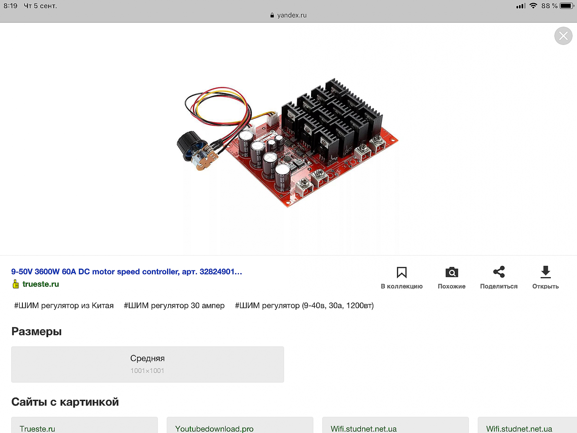

Доброе утро ! Если возможно то конечно ! Шим взял какой подвернулся !
Georg
не очень удачное управление у него , задающий генератор на 555 собран , то есть pwn делается изменением параметров времязадающих цепей а не управляющим напряжением . для этого контроллера нужно другое решение а не то что я предложил ... но тоже можно сделать , посложнее просто получиться
Surf_el
[user]Maks air[/user], я вам уже давал ссылку на готовый шим с кнопочным управлением. Там все уже, как описывал[user]Georg[/user]. Там все параметры можно запрограммировать. Также плавный пуск там автоматом работает.  Единственно он до 30а, как и тот что вы взяли. Думаю этого мало для вашего двигателя. Но наверно не сложно его модернизировать на больший ток. Только вот в герметичном исполнении встанет проблема охлаждения

Спасибо большое , я просто не понял что это была ссылка !а вариант классный , буду искать 60А!

Цитата: Maks air от 05 Сен. 2019 в 09:16буду искать 60А!
Я тут прикупил себе ШИМ на 60А (40 долговременно), понравилось, что в корпусе и уже с встроенным вентилятором, думал проблем с перегревом не будет, а на деле оказалось, что уже при 25а срабатывает термозащита

Кто как решает проблему охлаждения ШИМ в закрытом корпусе?
Тут на ютубе попался ролик, где утверждалось, что ШИМ значительно меньше греется при нагрузке на мотор по сравнению с нихромовой спиралью. Так ли это?
Maks air
Добрый день ! На крутилку 5 то проводов !я бы уже с удовольствием купил готовый Шим и не морочил не себе , не остальным мозги ! Думал ондатр решит все проблемы , но не тут то было !
TRO
Цитата: Surf_el от 06 Сен. 2019 в 10:35утверждалось, что ШИМ значительно меньше греется при нагрузке на мотор по сравнению с нихромовой спиралью. Так ли это?
Все с точностью наоборот.
При той же подводимой мощности и скважности, с нагрузкой на нихром обратный диод вообще не работает, а при работе на двигатель диод работает ту часть времени когда основной ключ закрыт (из за индуктивности двигателя), и греется диод посильнее ключа, так как падение напряжения на диоде больше (если конечно ключ не полный шлак). Именно поэтому свой контроллер я делал по схеме синхронного выпрямления, т.е. вместо диода ставил второй ключ, так контроллер почти не греется.

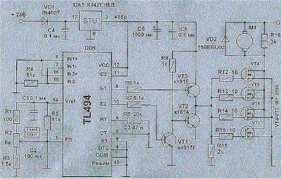

polkovnik
Уважаемый TRO, прошу совета (помощи):
Имею WaterSnake 30, аккум Лифер 55. Делаю Шим по схеме
Прочитал всю ветку форума. Вопрос: Мощный диод, параллельный двигателю (по Вашим словам) - пережиток прошлого. Нельзя ли чуть по подробнее - что вместо него нужно "замутить" ? Хотя бы Блок-схему.
С паяльником дело имею уже давно, но в данной области пока "дошкольник".
Благодарю заранее.
TRO
[user]polkovnik[/user] почти к любой готовой ШИМ схеме можно прилепить драйвер полумоста и поставить два ключа. К примеру посмотрите как я делал нечто подобное когда то давно
https://electrotransport.ru/index.php?topic=4352.msg60387#msg60387
только у меня там два в одном, микросхема ir2153 одновременно и ШИМ генератор и драйвер полумоста.
Про "Лифер 55", моя твоя не понимать (а в угадалки играть не люблю, фантазия слабая).
