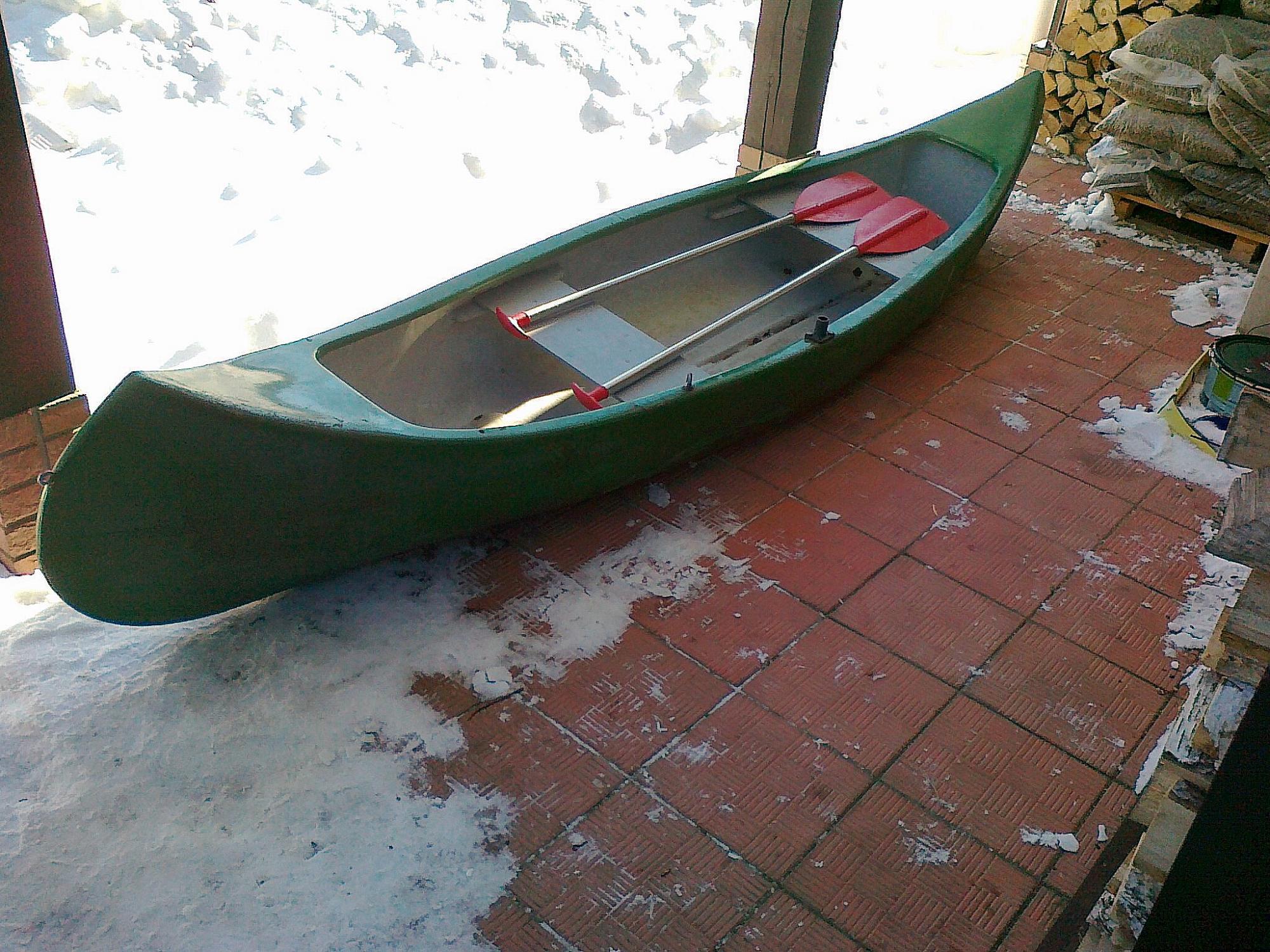

[user]Said[/user], спасибо за ответ. Если у вас был такой шим , то подскажите, пожалуйста, могу ли я через него подключить 12 вольтовый лодочный электромотор к батарее 24 вольт. Не сгорит ли мотор? И будет ли мотор работать эффективнее на 24 вольтах или не стоит и пытаться , а просто использовать обычную 12 вольтовую батарею?
Said
Подключить можете. А вот сгорит мотор или нет, надо пробовать, и наблюдать "по ходу пьесы", или сразу  отвергнуть эту идею.
Это зависит от вашего мотора,а я не знаю, какой у вас мотор. Как он охлаждается.  Если он в штатном режиме работает с большим запасом по мощности, 24 вольта он выдержит. А если он и на 12 вольтах уже сильно нагружен, то 24 вольта его погубят. Сделайте "сухие испытания", посмотрите, как он греется на холостых оборотах при 24 вольтах. Если не  греется,  первые заплывы сделайте с остановками на проверку его перегрева.

[user]Serjinio[/user], мотор однозначно не сгорит при условии ограничения и контроля  по прибору потребляемой им МОЩНОСТИ. Форсировать её можно, но, на Ваш страх и риск.
Мой ВатерСнэйк 24т (12В, 20А) пережил три прогулочных (нам хватало потребления 60-80 Вт/ч при длительностях прогулки 2-3 часа) сезона (10-15 заходов) питаясь от 6ти баночных липолек.

[user]Said[/user], спасибо ответившим. Наверное я сделал ошибку , что не написал , что у меня есть и что я хочу и почему.Имеется каноэ Белка 2 и есть два электромотора. Один саммый мощный Миннкота, но с ним ничего не хочу делать, так как жалкло рисковать и еще пригодится для выездовкуда нибудь. А вот у нас на реке запретили любые двигатели( маразм), поэтомухочу на каноэ сделать мини транец и модернизировать старенький советский электромотор ЭПЛ-2-У-5- снять с него ручку с блоком управления, установить его мертво( рулить можно веслами), включать и регулировать удаленно с помощью купленного ШИМ. Вот и хочется поэксперементировать с вольтажем, чтобы поднять мощность. Винт на этом моторе я уже поменял, он это перенес нормально,,и несмотря на свои скромные144 w, , на свежем аккуме12 вольтовом всетаки тихонько тянет обычную поастиковую лодку типа Голавль. Думаю что каноэ пойдет еще лучше, а если удастся поднять вольтаж и он не сгорит, то есть ли шанс на успех?

[user]Serjinio[/user], раритетный движок, ЗПЧ ещё не ставили, сколько отходил ?
Однозначно нужен какой никакой Поверметр - винт довольно здоровенный.
Родной винт весьма не плох.

P.S.  Как по мне, я бы попробовал, только при повышении напряжения винт должен иметь меньшие размеры.

[user]inetchik[/user], подскажите, пожалуйста, какой поверметр использовать. Нашел как приспособить вольтметр ( продается в мастеркит) или что то другое надо?
inetchik
6х4,2В на старте, средняя точка 3,7Вх6, заканчивал использовать на 3,3Вх6.
Для начала пойдёт обычный стрелочный амперметр, ампер на 30 постоянного тока.
