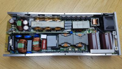

huawei g4850 греется весьма не плохо при токе 31а и напряжении около 80 в, через час рука уже не терпит но еще не шипит. Потребляемая по счетчику 2450w , а в батарейку заливается 2250w?
200w чистого нагрева, а кулер мелкий и 1, может кто ставил в довесок или вместо мелкого по крупнее вентилятор?
Судя по потрохам можно только сверху присабачить. Колхоз, но чего то жалко зарядку гонять при таких температурах.
Silvaticus
[user]strannik[/user], да я тоже к такому же выводу пришёл,  что только сверху, а лучше два. К сожалению станет менее компактная. Правда там такой конструктив, что можно избавиться и от верхней и от нижней крышек.
Tymmmi
Я приклеил на боковую стенку радиатор,  вроде блок стал чуть меньше греться
strannik
У меня крышка защиты 60х25х4 к ней келли приляпан, думаю и зарядку прилепить с внутренней стороны да и вентилятор увеличу. Компактность на монстре не актуальна а вот тишина и надежность в приоритете. Зарядку надо вторую докупать, а то 6 часов многовато на одной а если по быстрому то 2 штуки самый раз, плюс запас по надежности в дальняках.

4830 маловат, беру 4850 переделанные под 9030 за 8к, надо просто кулер прилепить, хотя на новом аппарате на днище вместе с контроллером посажу, через пасту, на пластину алюминия 3мм, 0.4 м.кв по идее не должно греться.
Silvaticus
[user]strannik[/user], там хорошо должны встать два 92мм кулера. Сведя к минимуму шум, объем прокачиваемого воздуха можно поднять в 2-2.5 раза.

Приехала зарядка на базе Хуавей R4850G1 g2.
Актуальная ссылка https://item.taobao.com/item.htm?id=580459174532
strannik
Хорошая и относительно легкая, но включать сначала в сеть потом в батарею иначе бахает.
