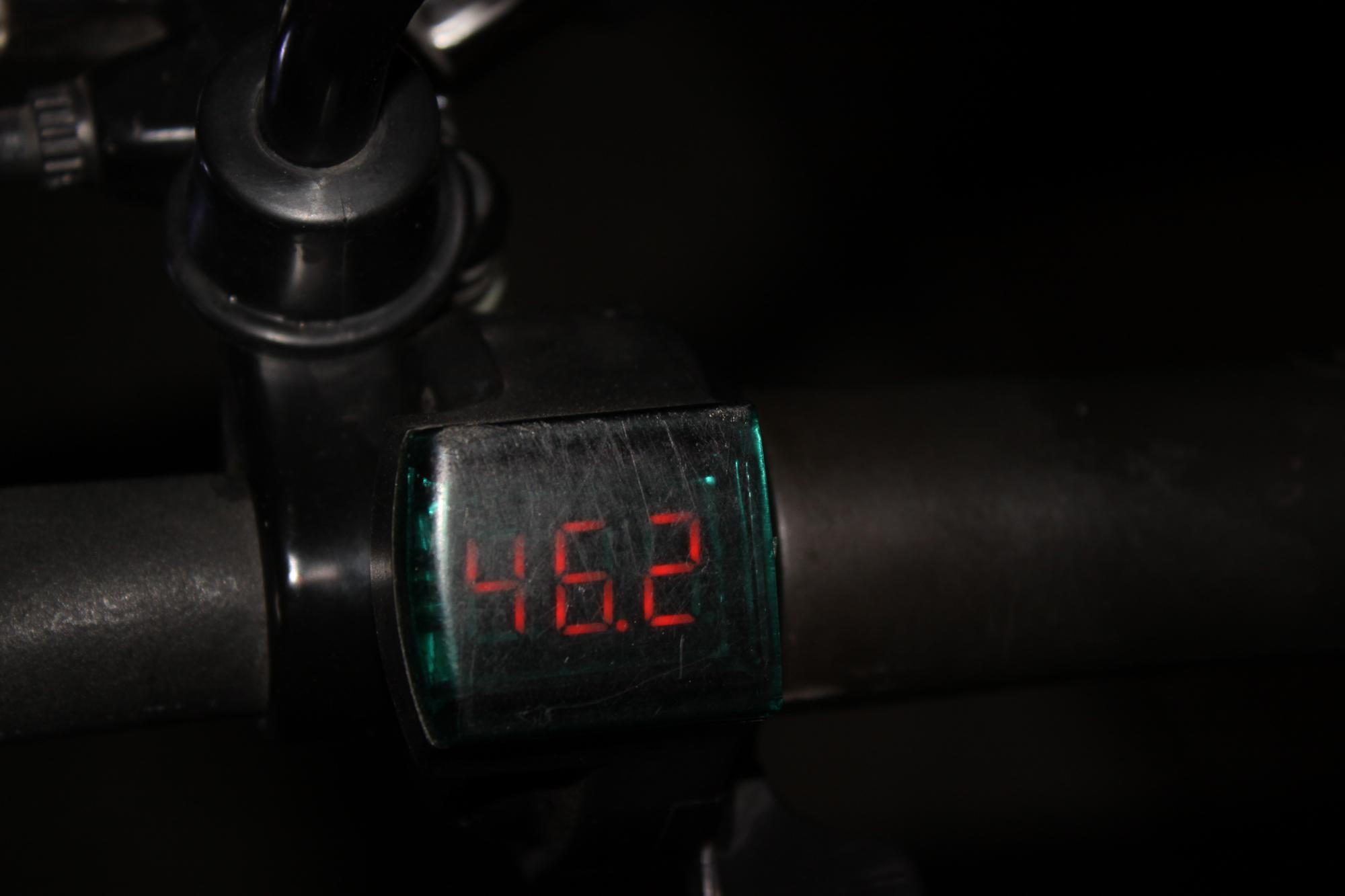

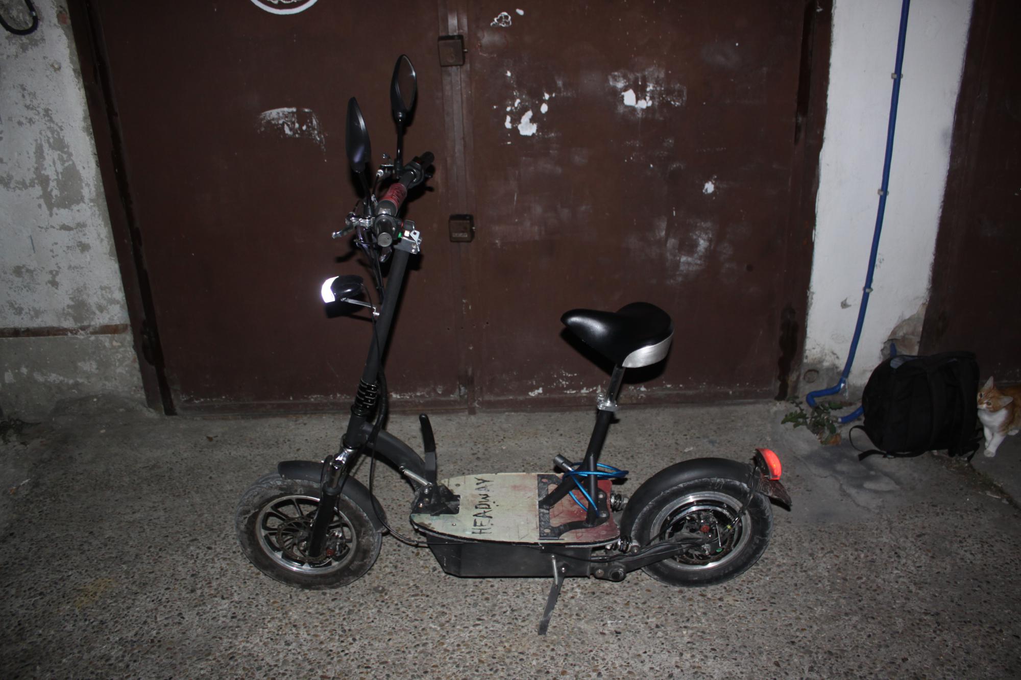

Домой к себе в гараж вернулся уже затемно после 18:00, вольтметр показывал - 46,2 Вольта (перед выездом было 54,4 Вольта), пройденное расстояние примерно 35 км. Самокат спокойно поднял меня на мою гору и он хотел ещё дальше ехать, но не в это раз. Впереди будут ещё поездки по окресностям города-курорта Сочи.

Ну вот теперь это транспортное средство! Рекуперация нужна конечно. Даже на вашем контроллере ее можно включить, нужен паяльник и отвертка.

Да, самокат реально поехал и мне это нравится. Пока так и остаётся под вопросом его реальная дальность "полёта" с моей "бомбовой" нагрузкой. Хорошо то, что проехав 35 км он спокойно поднял меня на гору на которой я живу. Если всё получится, то в ближайшее время поеду в г. Краснодар за электросамокатом "HEADWAY-2". По поводу рекуперации пока всё сложно. Нужен Мастер, чтобы сделать рекуперацию на моём "HEADWAY-3", в Сочи пока его не нашёл...

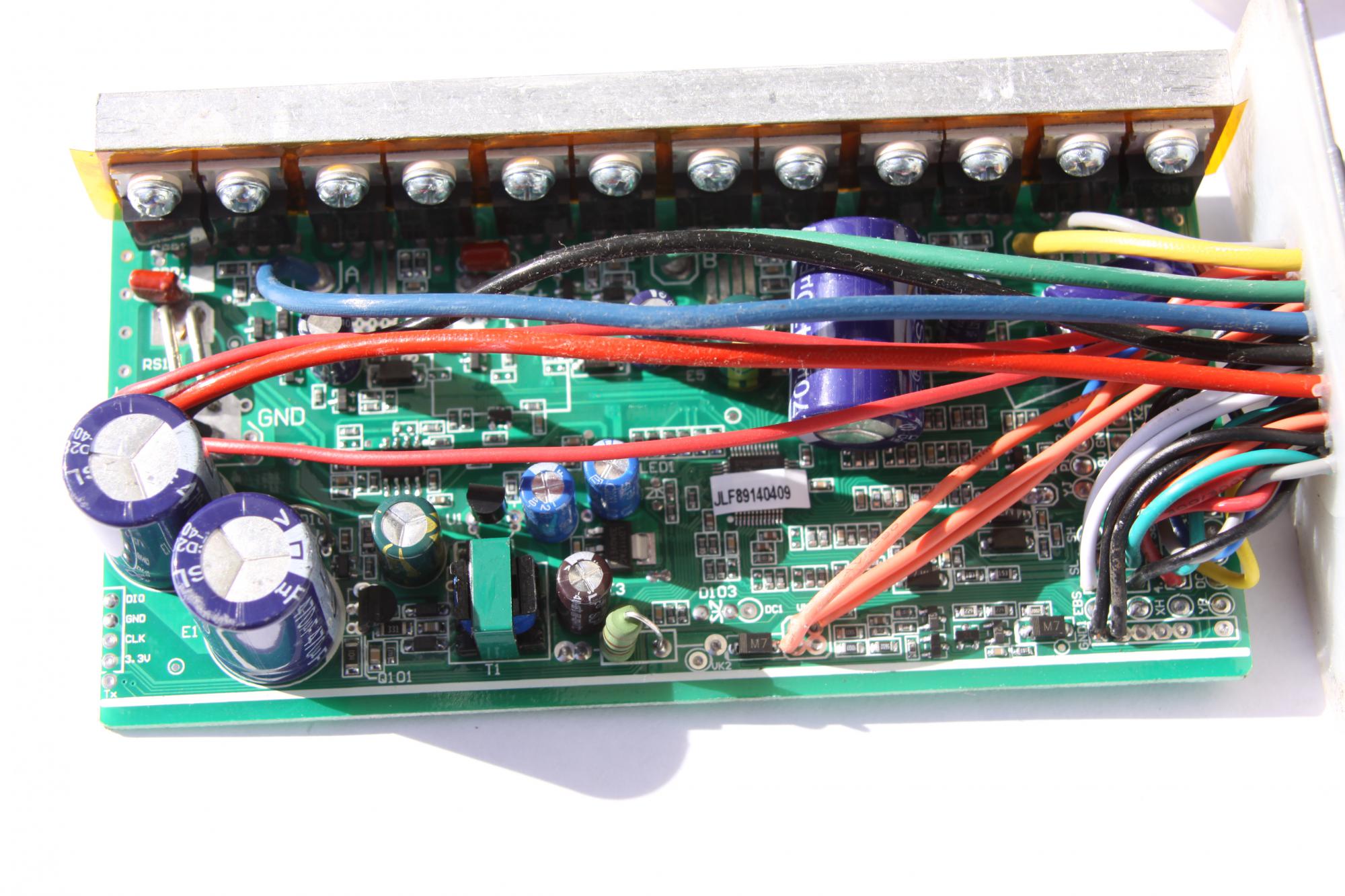

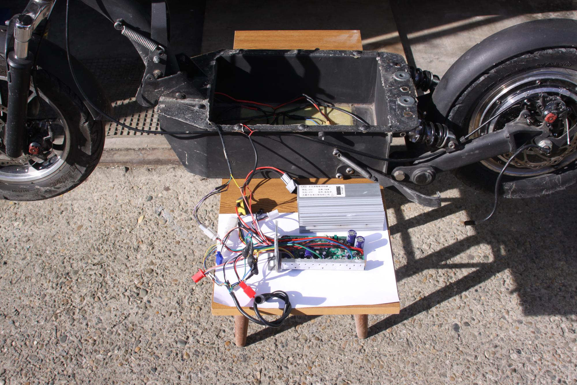

SkeptiK

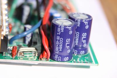

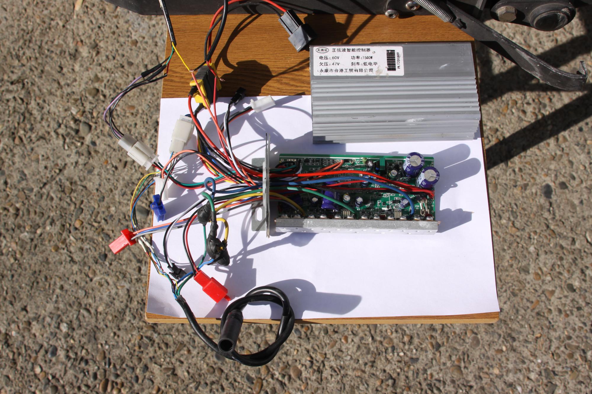

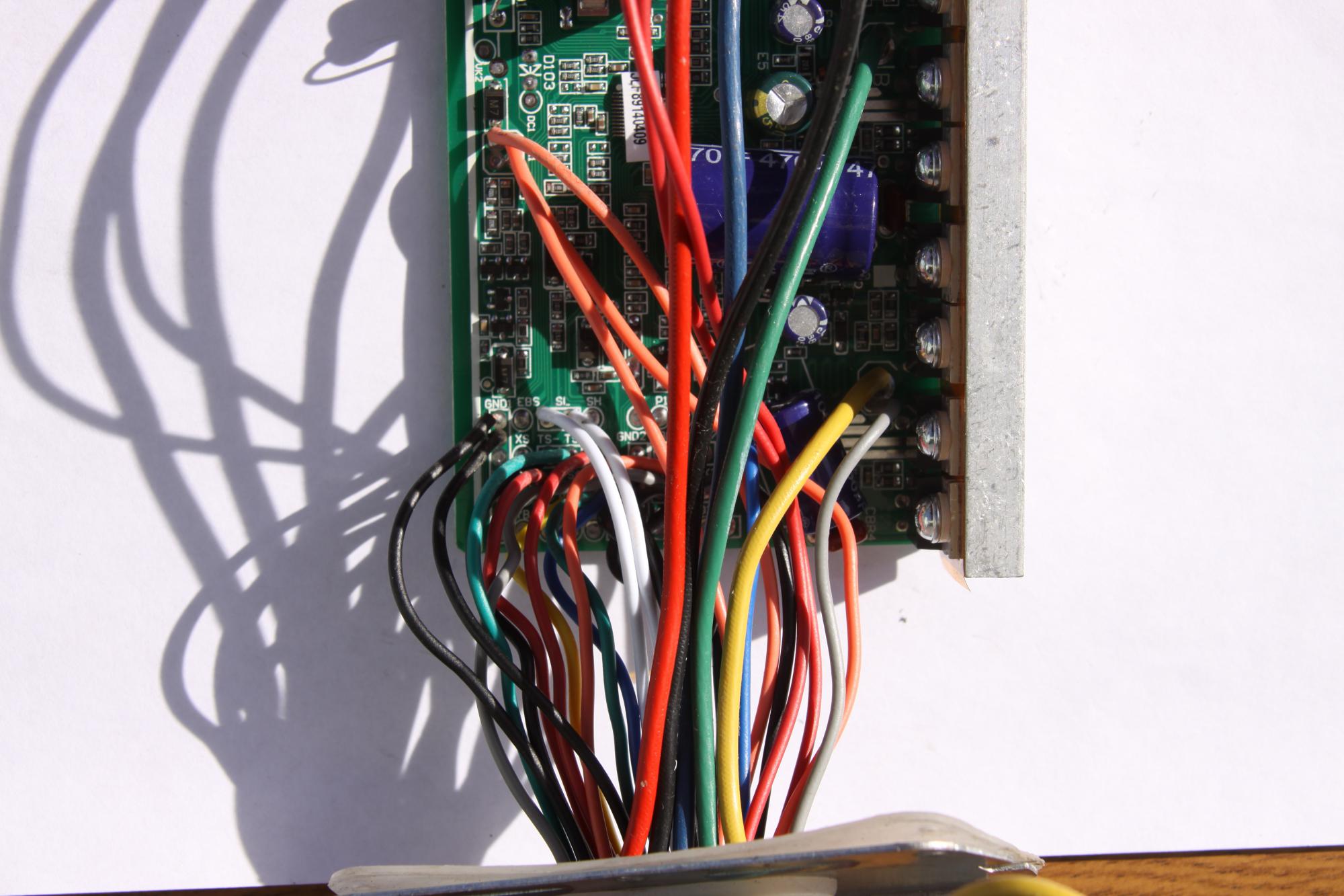

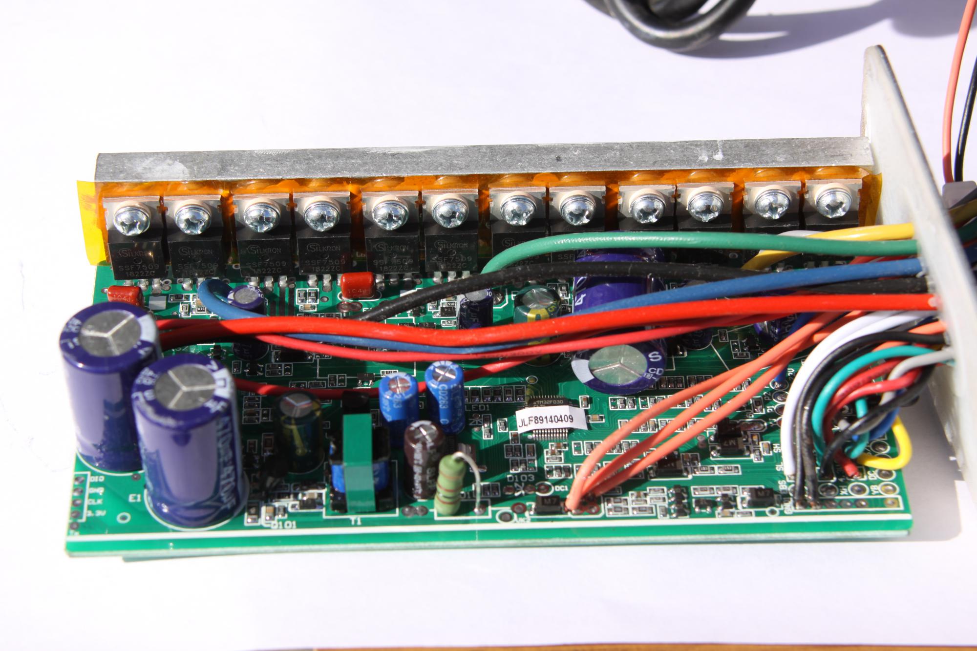

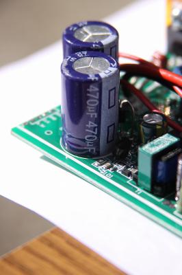

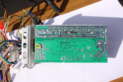

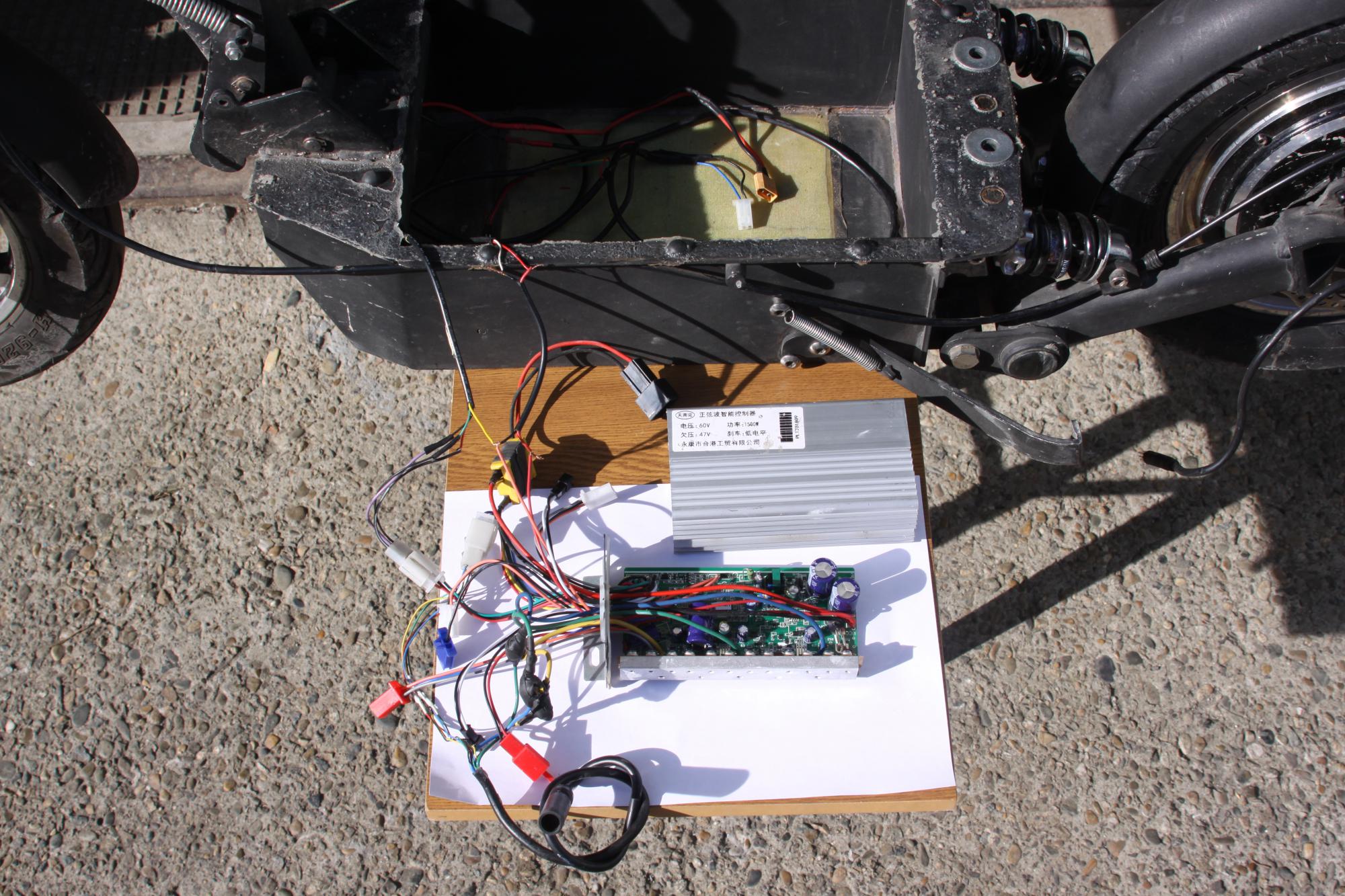

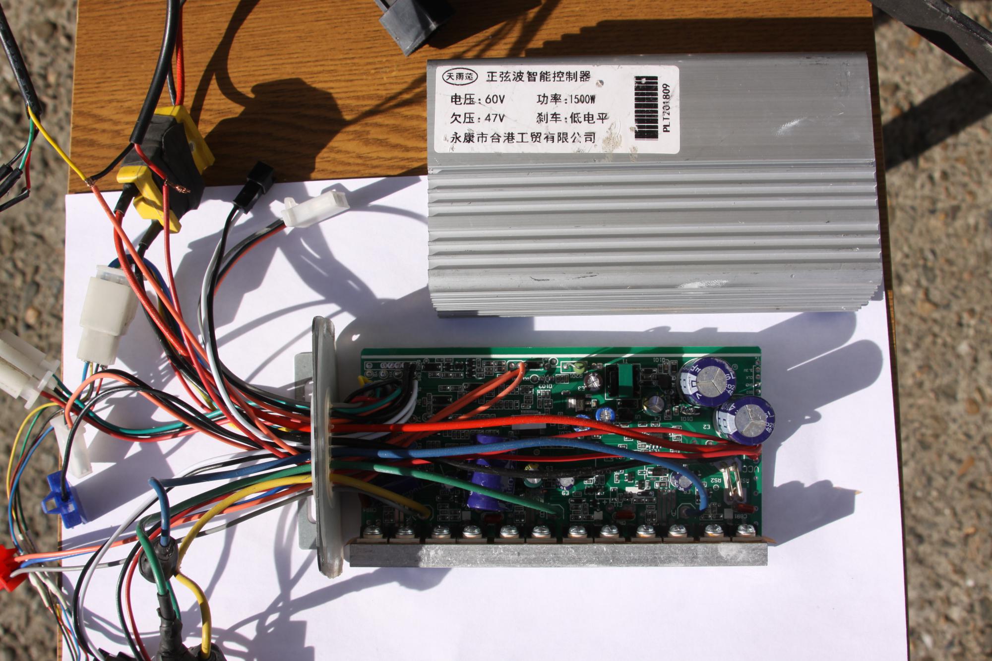

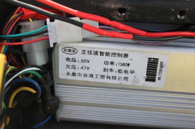

Открыть контроллер и сфотографировать его так, чтобы все подписи к точкам были читаемы. Выложить фото сюда.

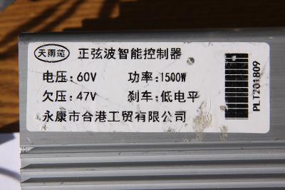

Троллейбус №23
#1283

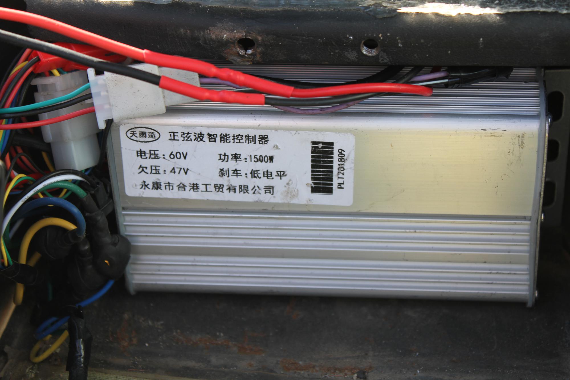

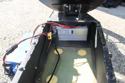

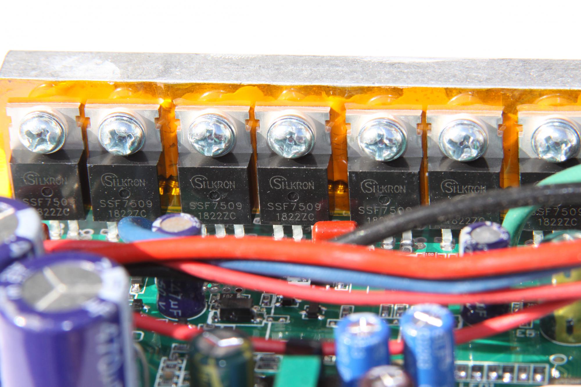

Контроллер "47V/60V 1500W P LT201809" используется на электросамокате "HEADWAY-3" с моторколесом - 48V14"13110067 и аккумулятором - "WOQU 48V/20Ah/960WH".

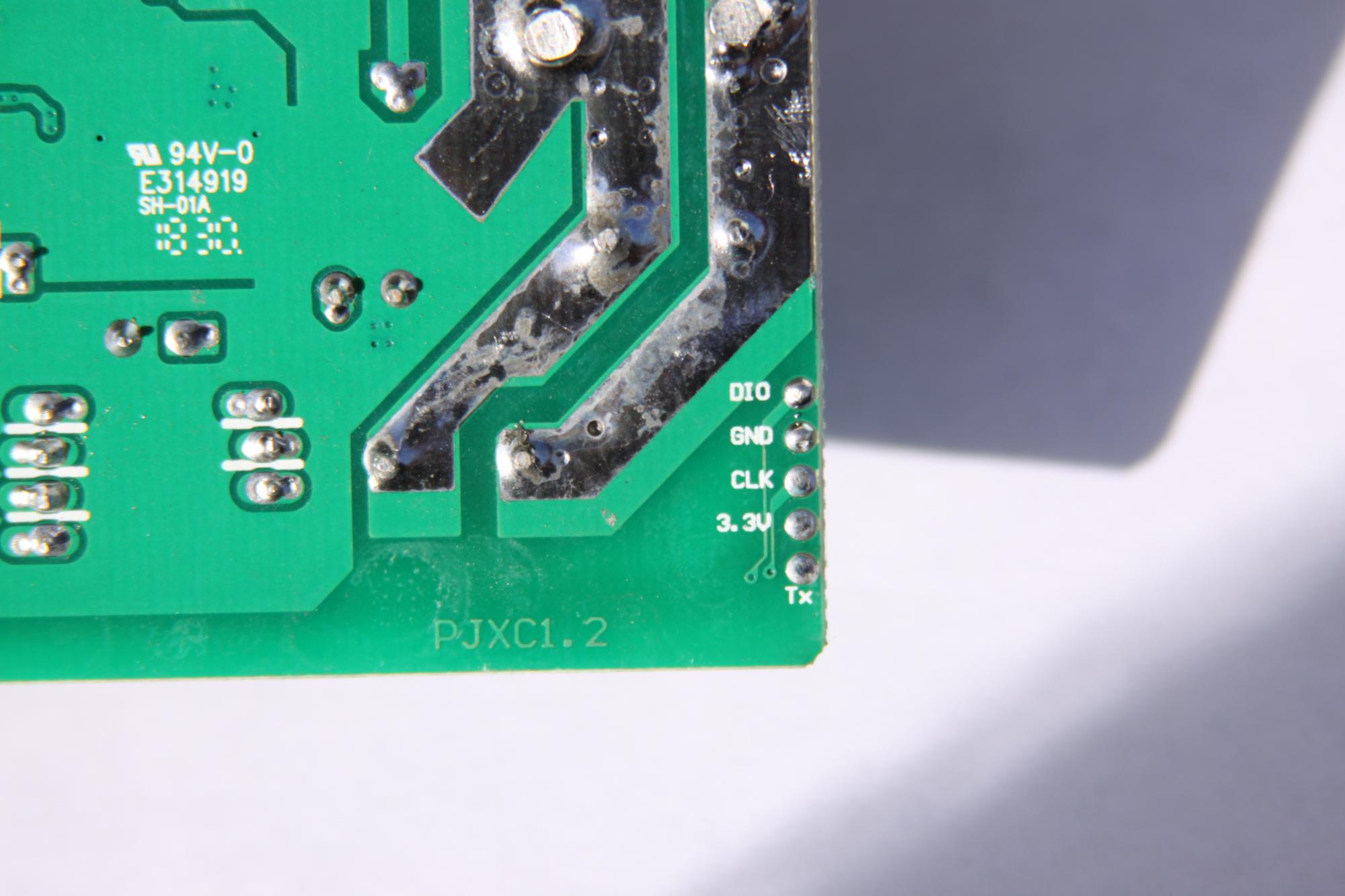

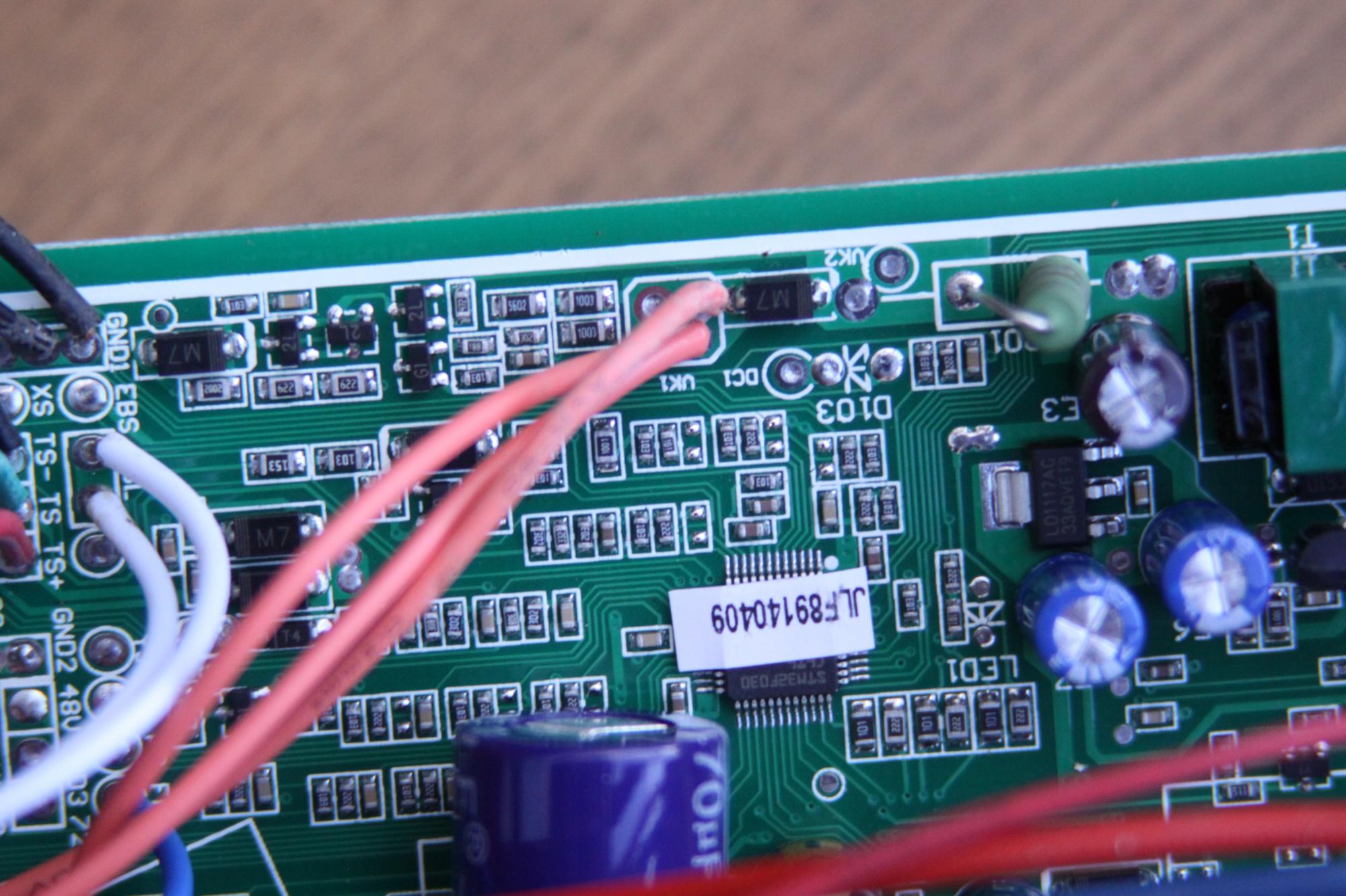

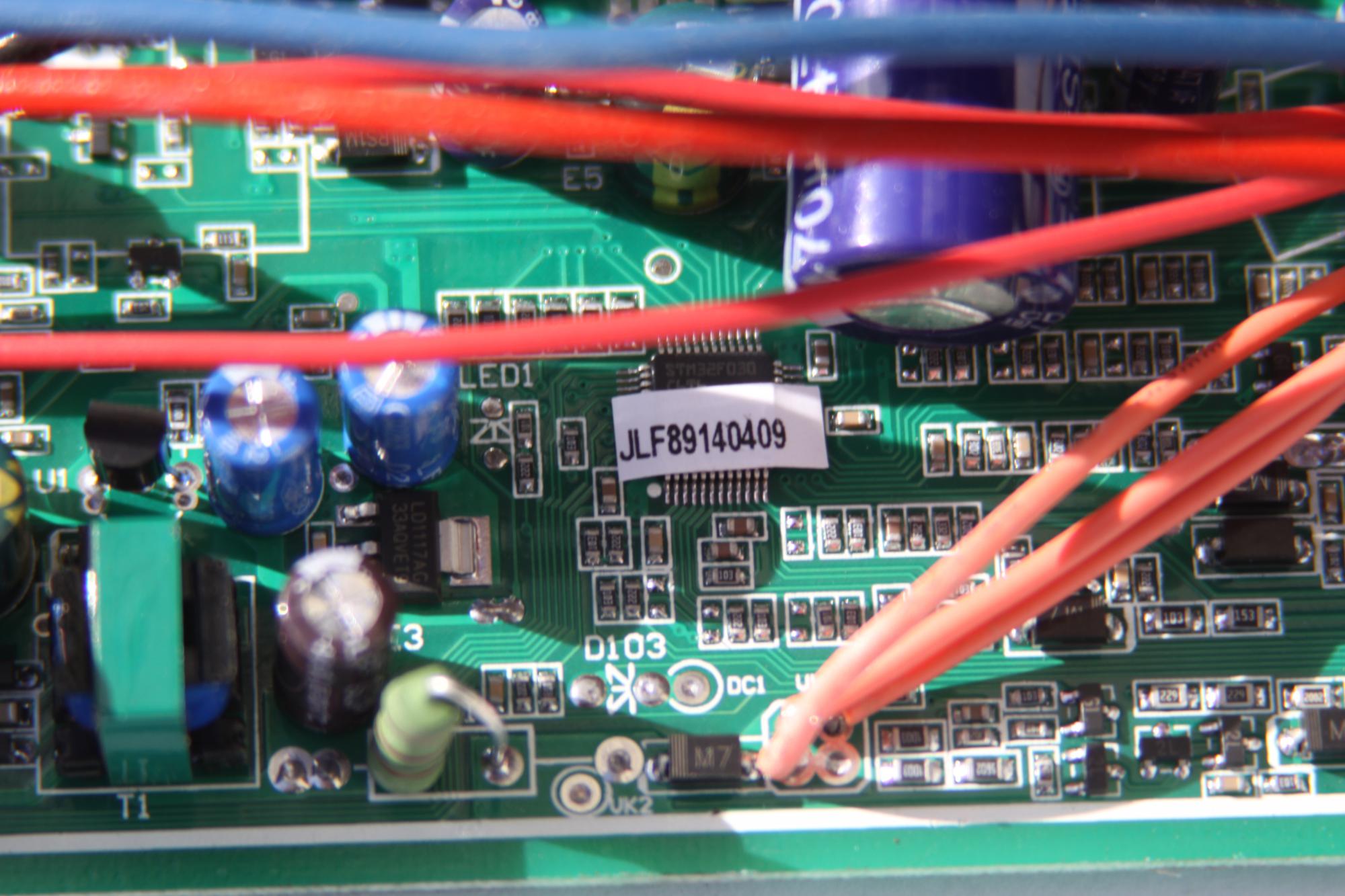

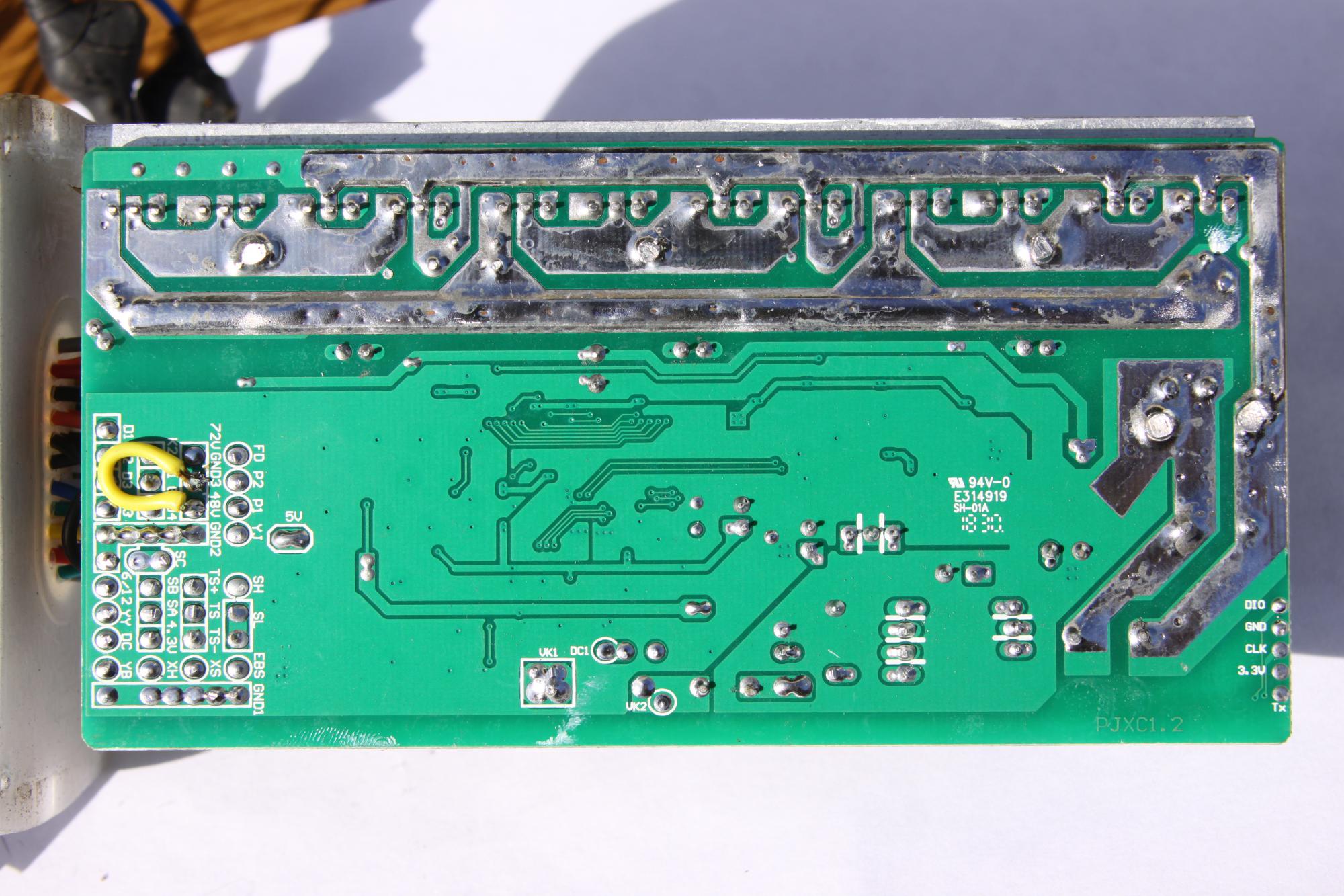

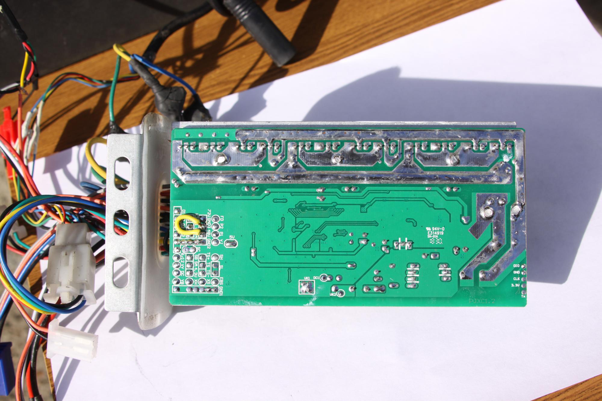

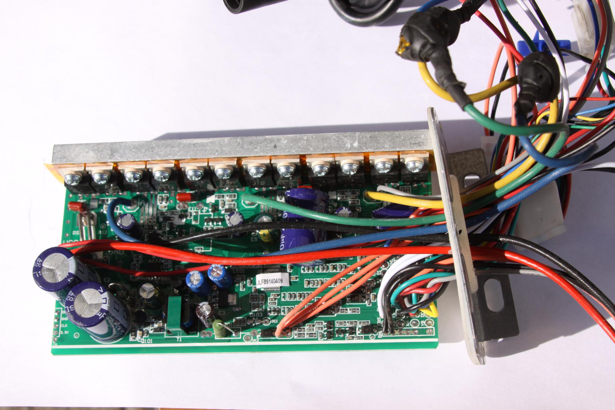

Троллейбус №23

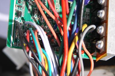

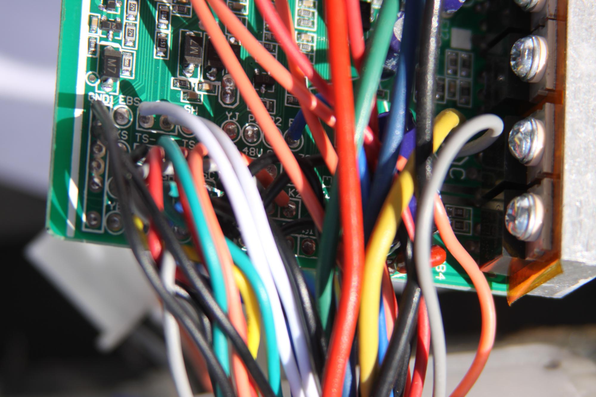

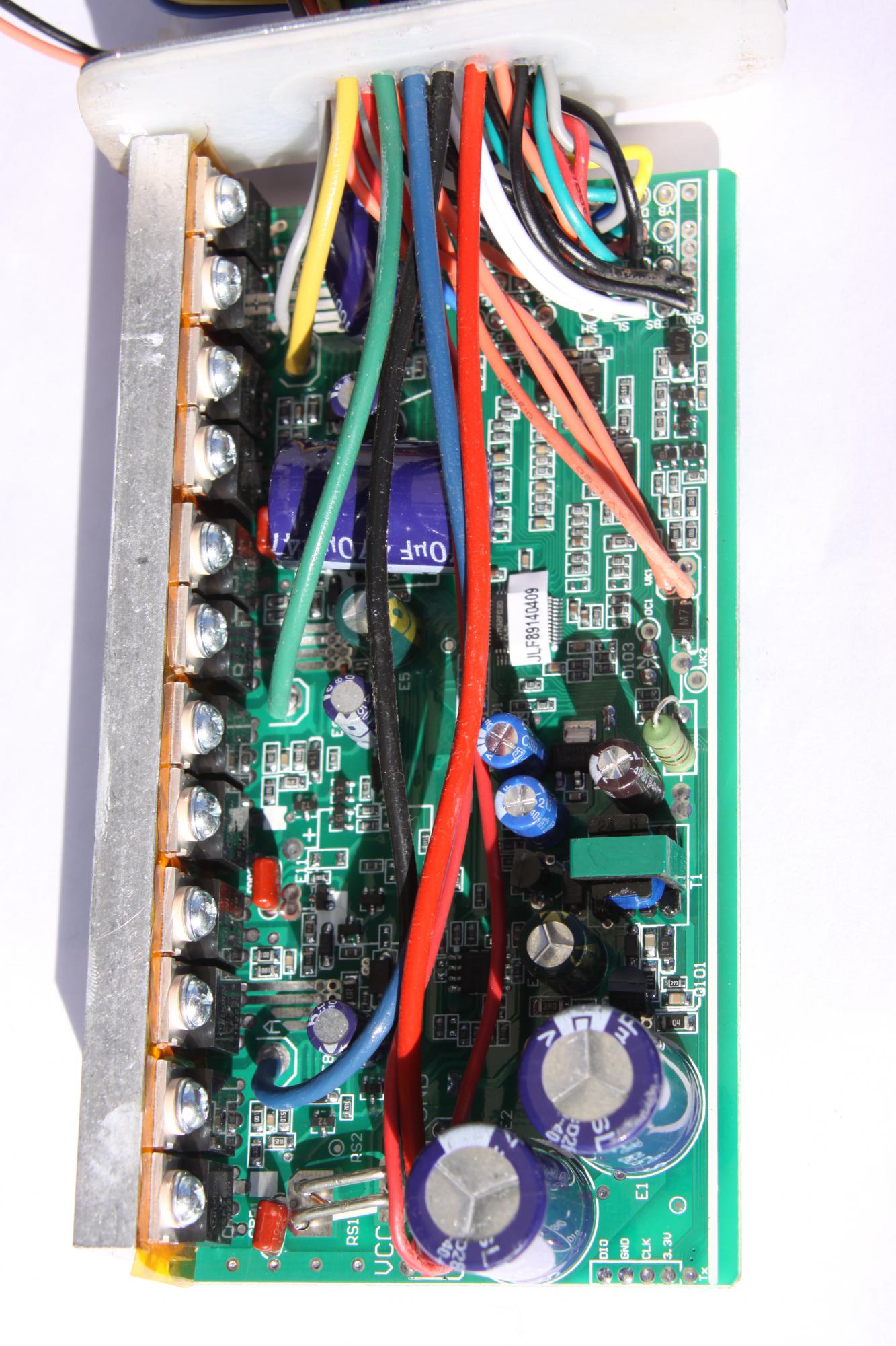

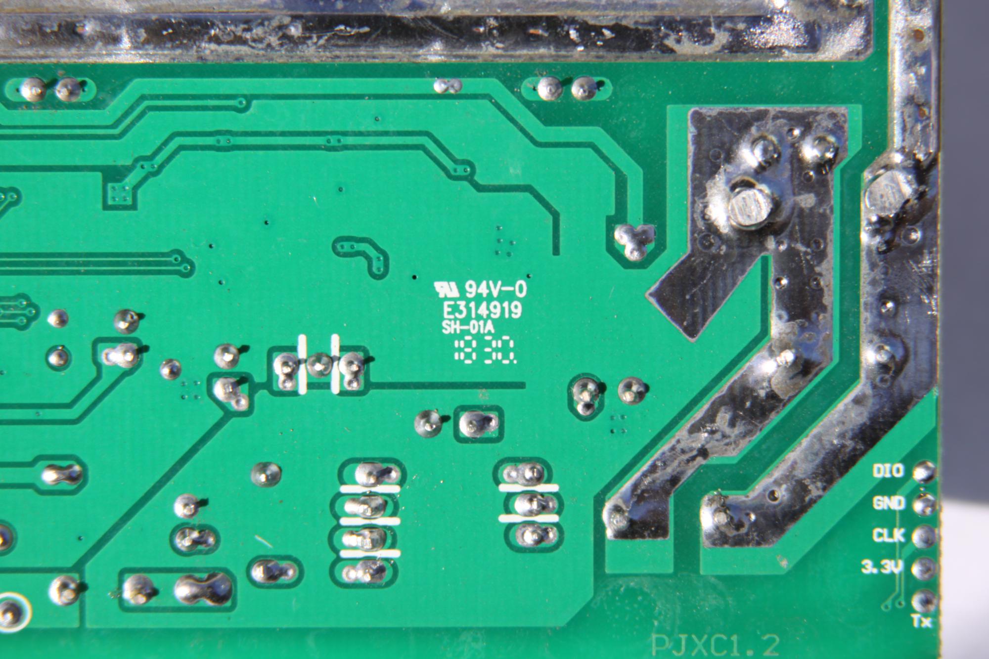

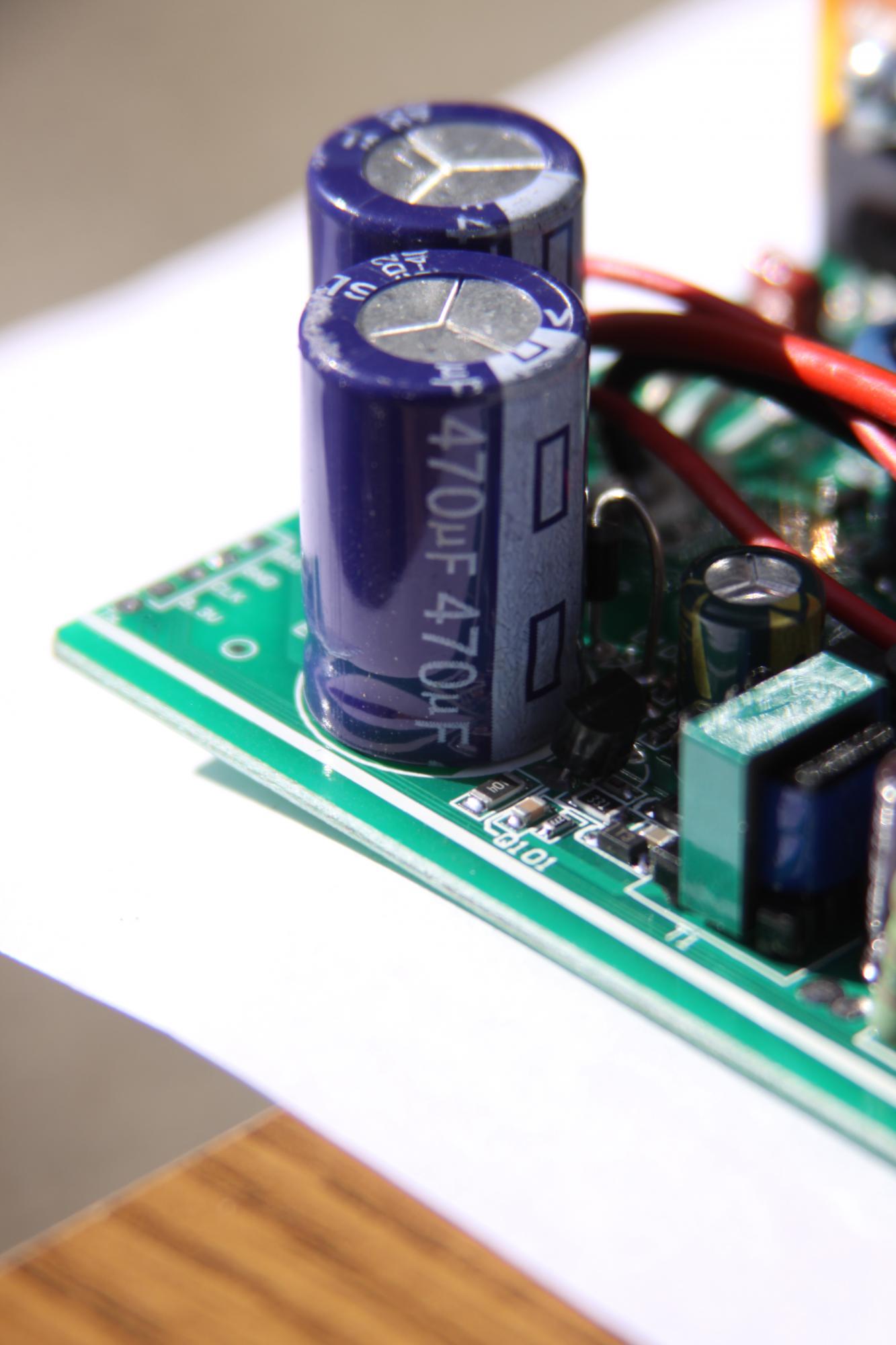

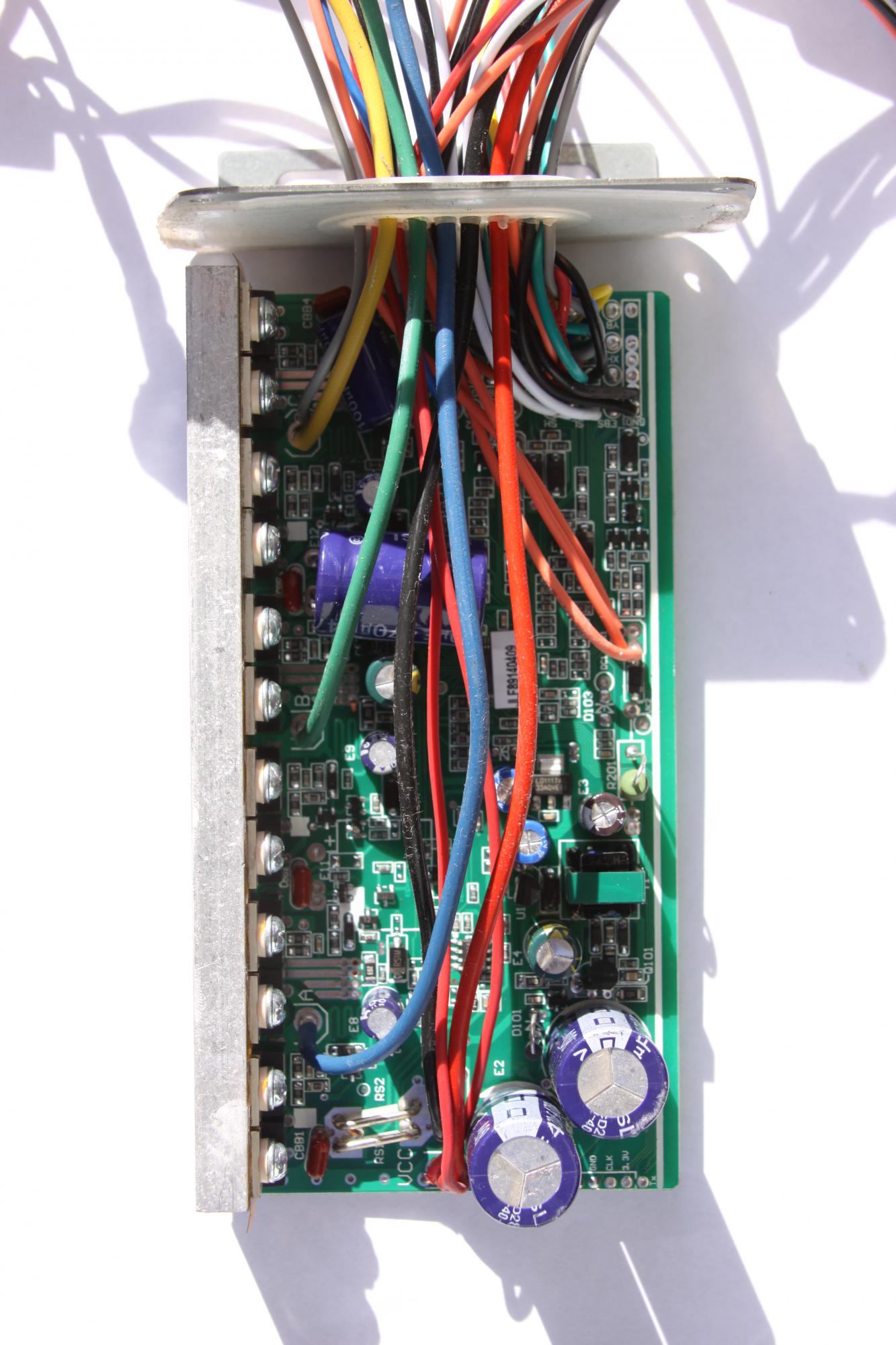

Монтажная плата "PJXC1.2" контроллера "47V/60V 1500W P LT201809.

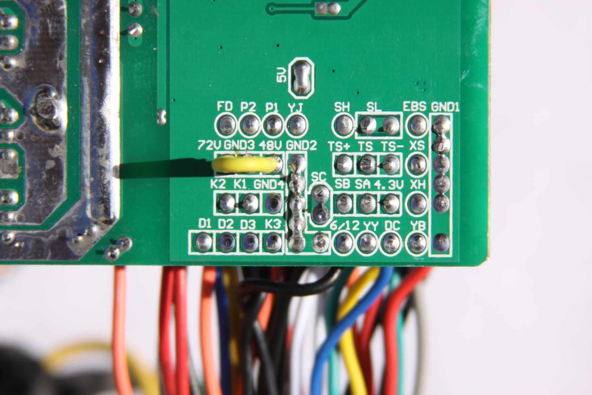

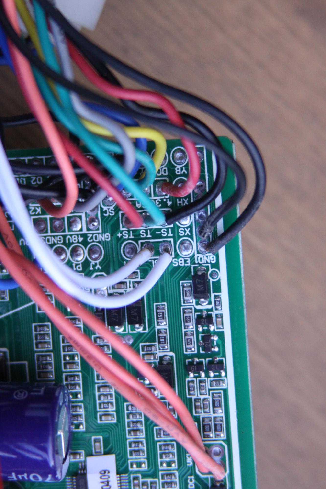

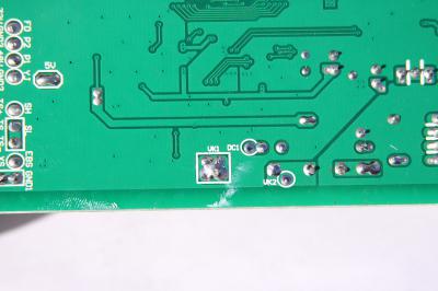

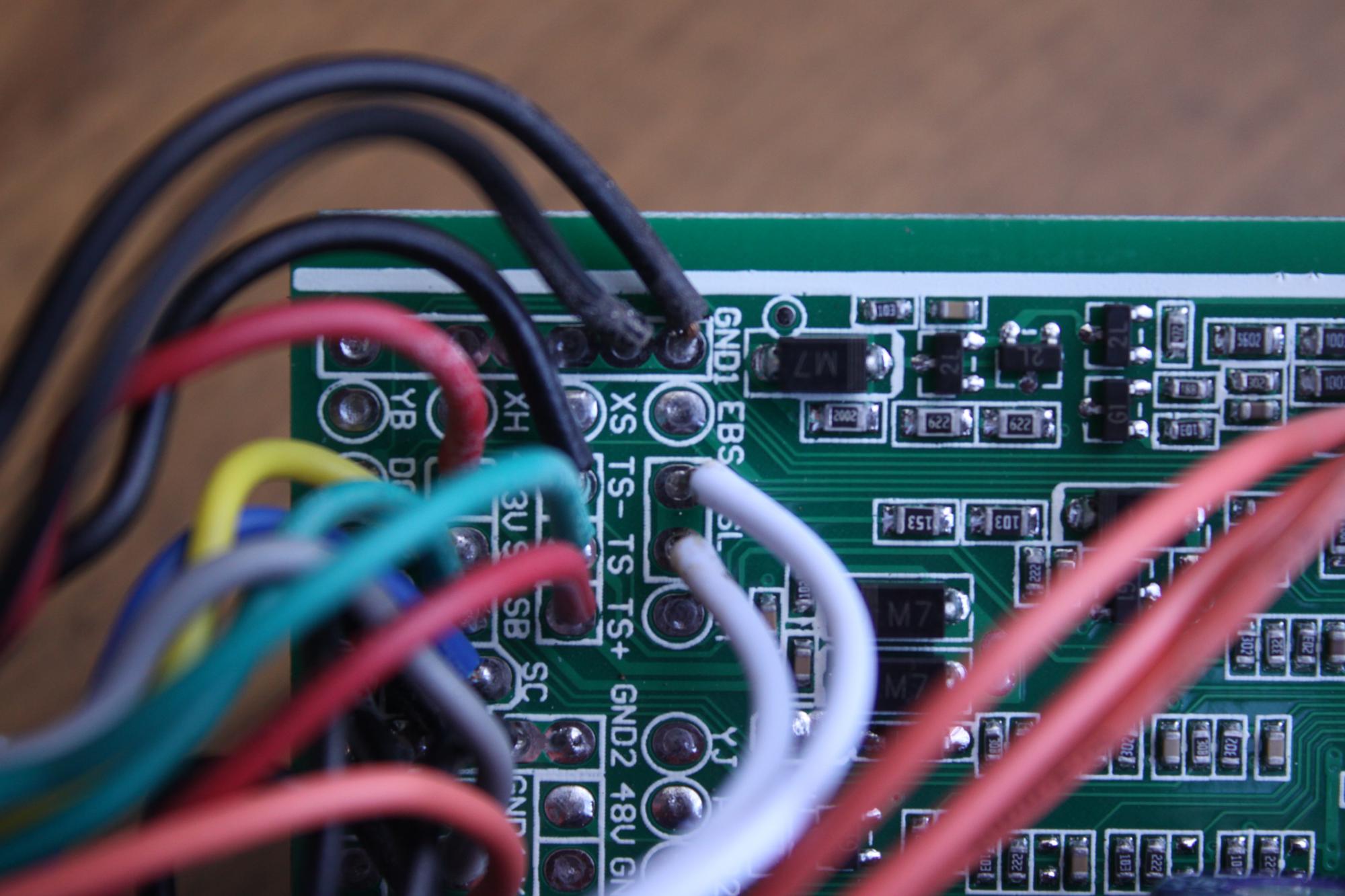

SkeptiK
не видно конечно бОльшую часть, но для начала достаточно - выводим EBS проводом наружу и смотрим как оно реагирует на замыкание его на землю (точки GND. любой черный провод)
Добавлено 05 Нояб. 2019 в 14:17
заодно поглядите на плату с другой стороны - может там точки подписаны

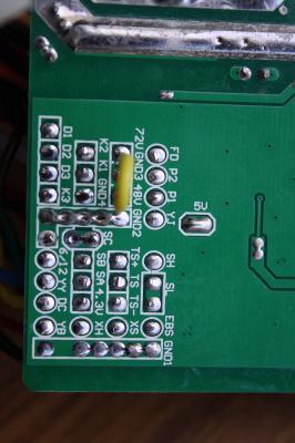

Троллейбус №23

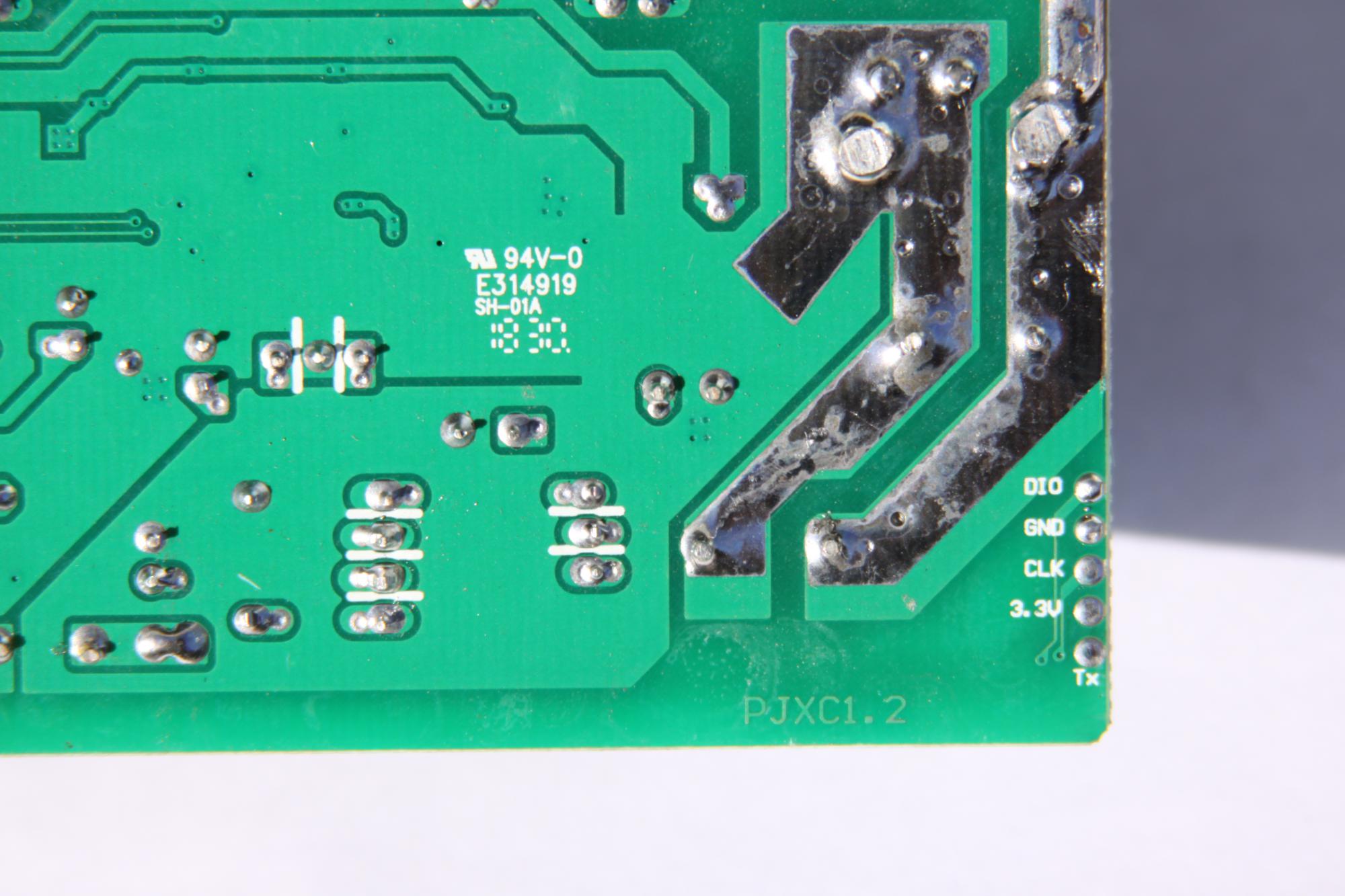

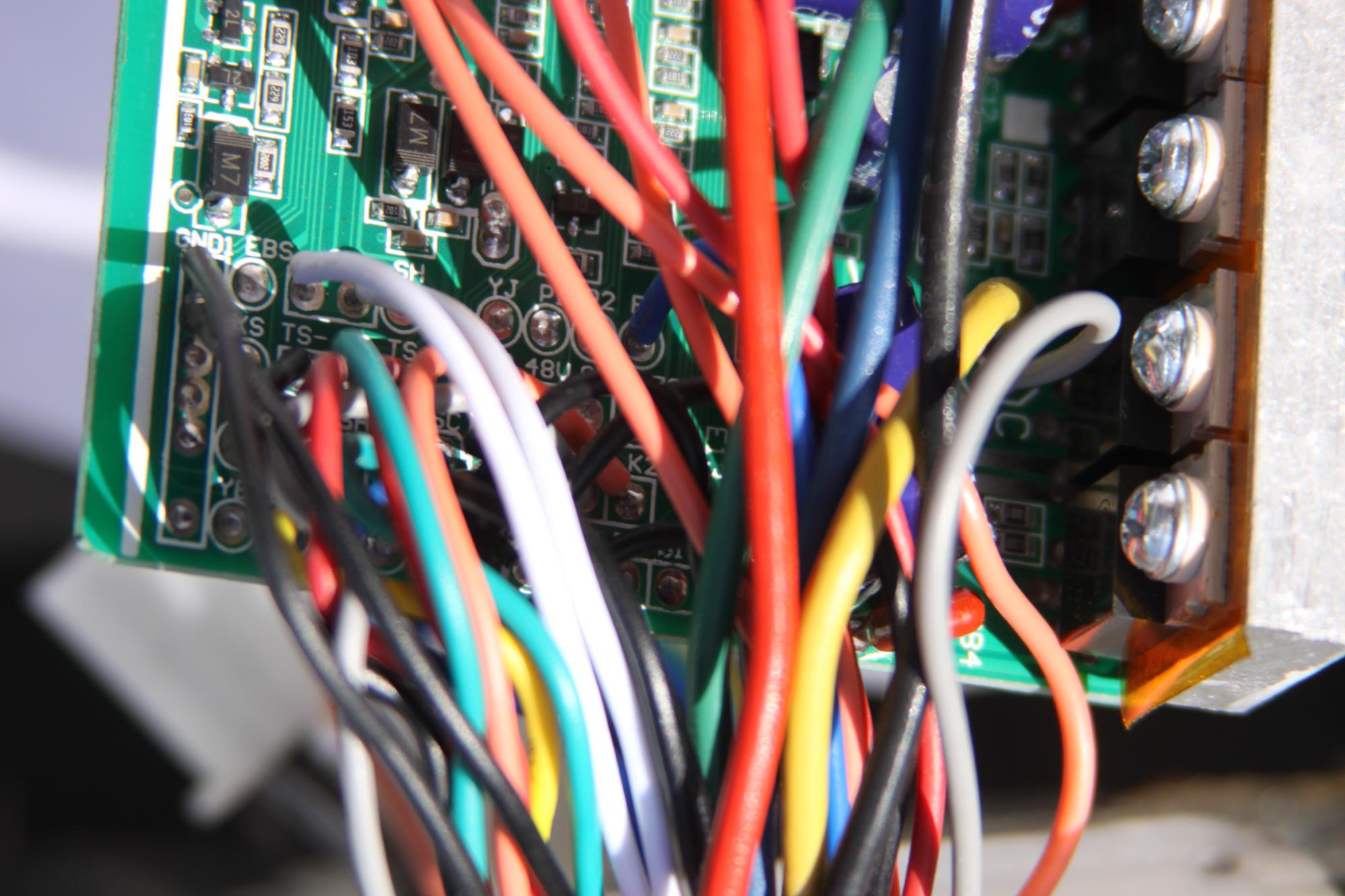

Буквенные обозначения монтажной платы "PJXC1.2" контроллера "47V/60V 1500W P LT201809.

ДЛЯ ГОРНЫХ ДОРОГ - ТОЛЬКО ПОЛНЫЙ ПРИВОД!
Троллейбус №23

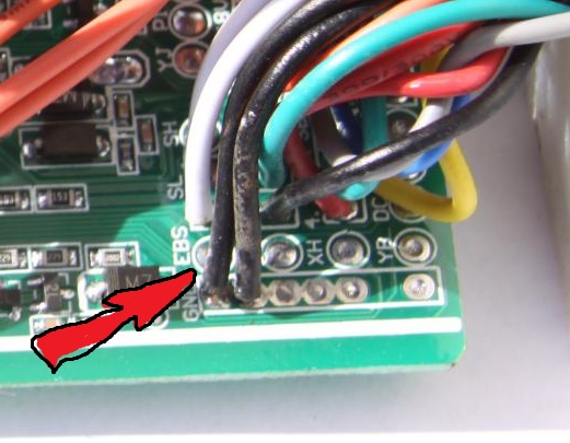

Контакт "EBS" монтажной платы "PJXC1.2" контроллера "47V/60V 1500W P LT201809, как видно на фотографиях с одной и с другой стороны не к чему не подключён изначально, к нему не припаян не один провод.

SkeptiK
Это 99% EBS - при его замыкании на землю включится рекуперация ([b-b]не в смысле опция, а прям начнется электроторможение[/b-b]) - пробуйте
Троллейбус №23
ОК! Я Вас прекрасно понял. Необходимо припаять к контакту "EBS" провод и подсоеденить его к "массе" - любой контакт (любой чёрный провод) на плате с обозначением - "GND".

Троллейбус №23
Как видно при увеличении, на плате есть "электрическая дорожка" идущая к контакту "EBS". Будем надеяться, что она идёт не зря и имеет смысл.
