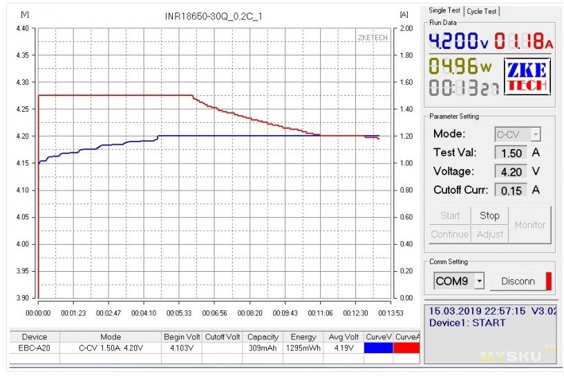

подскажите, есть ли недорогие (ну хотя бы до 20 USD) девайсы (даталоггеры), чтобы можно было подключить их в разрыв цепи для снятия и записи (желательно автономно в свою внутреннюю память, без постоянного подключения к ПК. а к ПК подключать по USB уже после окончания теста для визуального исследования) тока (до 5 - 10А) и напряжения (1 - 20В)?
например чтобы получать такой результат:

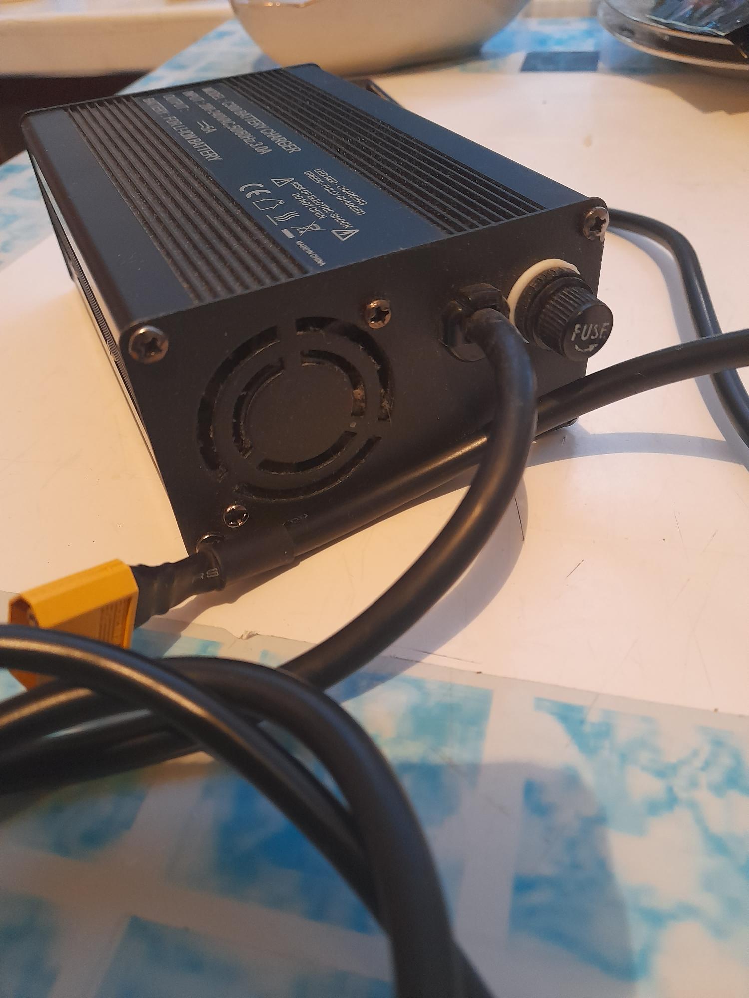

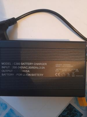

Вопчем в эксплуатации около месяца. Заряжает, что интересно использовал кабель для зарядки от предыдущей WATE на 8А так вот когда WATE заряжал кабель не грелся. С сабжем заметно тёплый на 8А... выходит WATE 8А не выдавал. По зарядке если кто такое покупать планирует - в ней нет автоматического отключения после окончания заряда... она зарядит, ток упадёт до 50 мА  но она продолжает шуметь кулерами.... За такие деньги можно было и добавить режим автомата. Типа ток упал через минут 5 чтоб вырубалась.   WATE так делают, но горят....
Хех... добавил режим автоматического отключения.... Пришлось купить умную розетку. У розетки настроил сценарий -  при падении мощности  потребления выключаться. ( сценарий позволяет выставлять даже задержку выключения). Есть так же мнение что мои WATE горели как раз от того что их от сети не выключал...типа ёмкости высыхают.... А умная розетка как раз полностью отключает нагрузку.

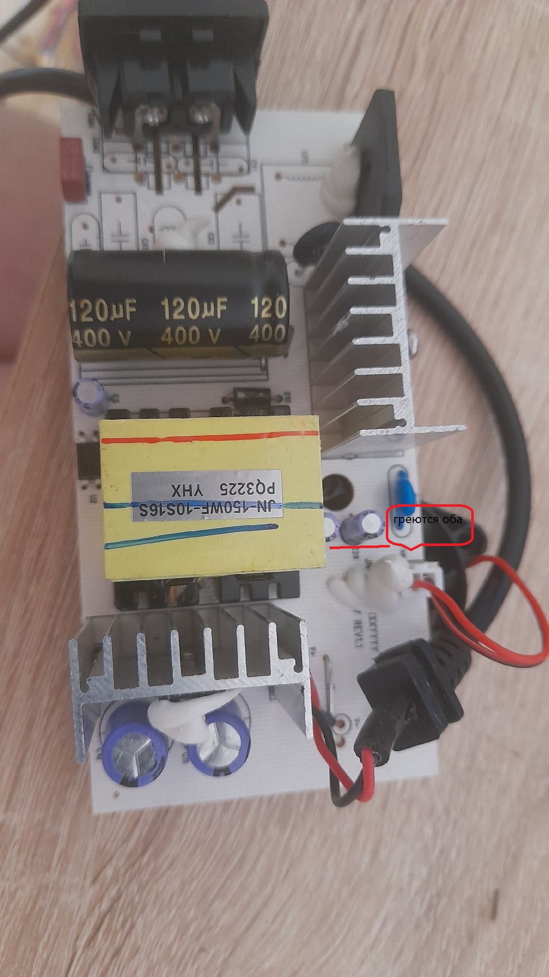

У меня есть такой зарядник с подстрочным резистором, но пока крутилку не трогал. Продавец настроил на нужное мне напряжение для 14s при силе тока почти 6а. Но вот мне хочется менять это значение, но боюсь испортить настройки, тем более, что электронного табло нету.
Так-то можно , глядя на смартбмс Слоник, видеть изменения, но всё-таки...
Я хочу менять силу тока, но при этом, чтобы напряжение 58,8в (14s) осталось прежним.
Вот что продавец объясняет:
При этом можно менять и напряжение:
Так-то можно выявить закономерность: ЗУ 12-85в и чем выше напряжение, тем меньше сила тока.
