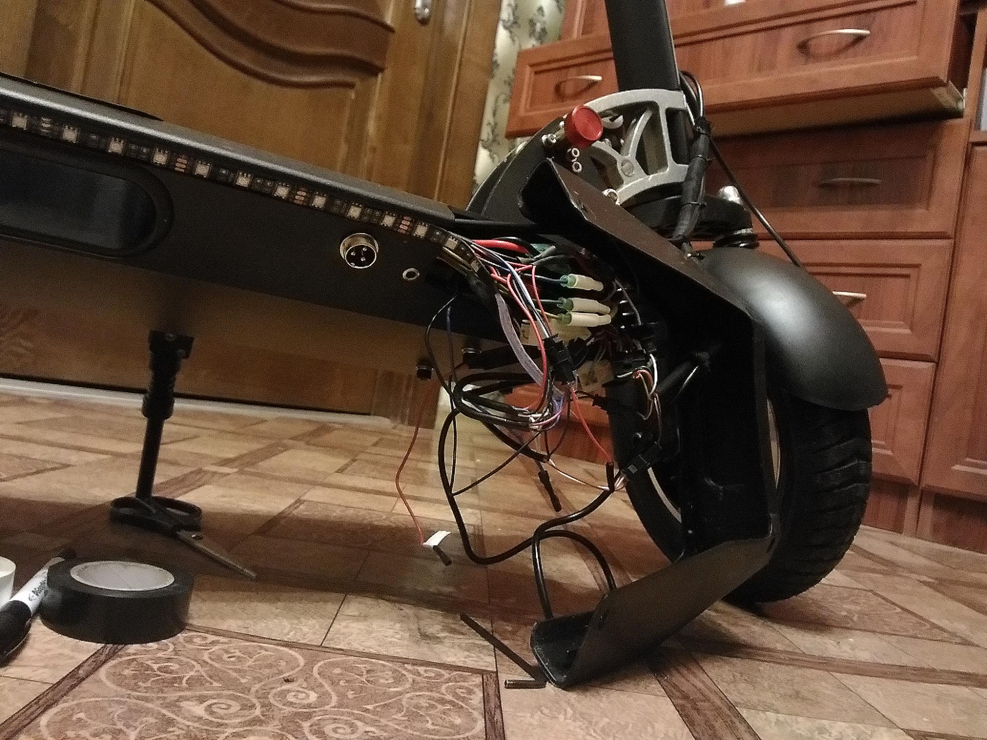

А как вам такая гидроизоляция? Вернее никакой.
Vinden
Сами голосуете рублем за такой конструктив  :bw:
Александр61
[user]Vinden[/user], Самое интересное, ездил в дождь и по лужам, а проводка совершенно сухая. Думаю промазать герметиком только сверху, от дождя, а незначительные брызги  с дороги стекут обратно.

Больше разговоров чем дел.
- Сходил в магазин,
- купил силиконовый герметик,
- замазал дырку "гуся", куда входят провода из рулевой,
- открутил деку,
- замазал дырку входа в деку заднего тормоза.
Все. времени 10 мин
