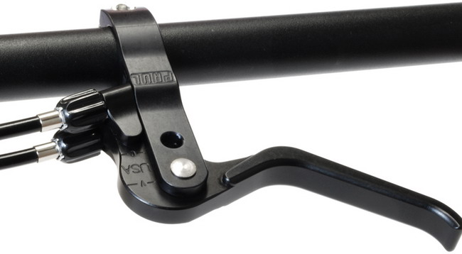

Цитата: Peoner от 28 Март 2013 в 16:10
Тема актуальна для тех кто не может (или не хочет) иметь две ручки тормоза на руле, а тормозить хочет двумя колесами.
Идея интересная, тем более, если в середине цилиндра сделать проточку, чтобы он не входил плотно, а мог слегка качаться, получится коромысло-балансир с автоматическим распределением тормозного усилия.
В своё время, занимаясь веломобилями, столкнулся как раз с такой проблемой на трёхколёсном ВМ, когда одной из тормозных ручек нужно было тормозить сразу два (парных) колеса.
Решение нашлось такое.
В этой ручке при такой заводке тросов, цилиндр их крепления выполнял роль балансировочного ролика.
Peoner
да, оч интересное продолжение идеи. очень :), при грамотной реализации

есть даже готовый адаптер:
