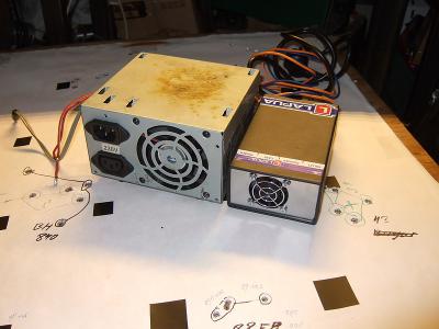

#401
Цитата: alpatov от 08 Март 2016 в 19:41
Моё ЗУ на 600 Вт весом 500 гр. Размер: корпус комп. БП. Встроен вольтметр до 200 В и амперметр 10 А.
Стоит взвесить другими весами...
  Там один только корпус компового БП с кулером и фурнитуркой будет около этого весить, да и габарит не компактный вовсе, раза в 2.5 - 3 больше моей зарядки... Сфоткаю рядом их.

Wector
Как то так, посчитал объемы габаритные, разница в 2.5 раза.
